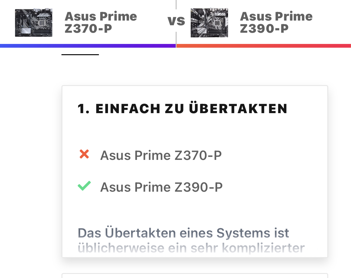

pseico schrieb:
da ich aber nicht von OC ausgegangen bin wollt ich das nicht
Dein Mainboard ist auch nicht so gut für OC.
