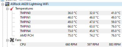

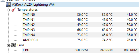

@VRRisJut: Unter VRM oder MOS müsste die Temperatur der Spannungswandler angezeigt werden.
@mwh.re Wird mir leider nicht angezeigt (siehe Bild).
Aber ich bin mit meiner Annahme schon richtig, dass Last und Takt zu niedrig sind, oder?

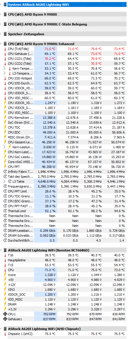

Mal mit HWInfo schauen. Evtl. auch mal einen Ventilator direkt auf die Spannungswandler ausrichten und testen, ob sich etwas ändert. In einem CPU-Benchmark sollte die Auslastung 100% sein.

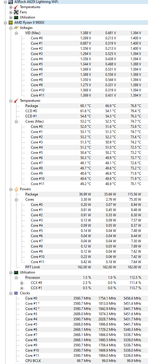

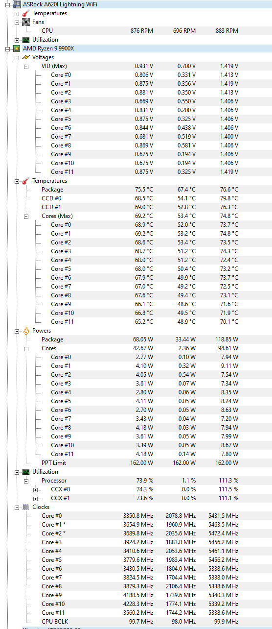

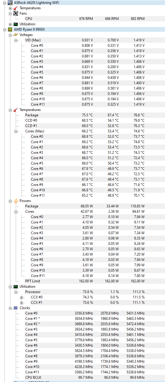

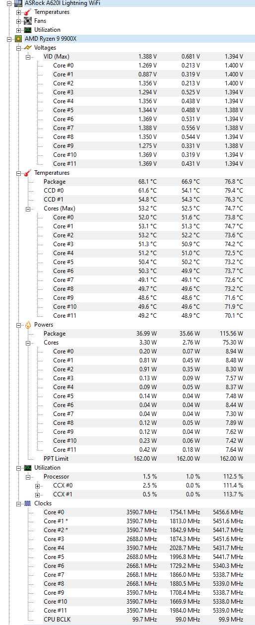

Ich würde einen TopDown Kühler nehmen bei dem Board und dieser CPU. Die Temperaturen sind zumindest auf dem einen Senor knapp an die 80 Grad. Kann schon sein das hier dann gedrosselt wird.

  1. Die VRMs auf dem Brett sind eigentlich ziemlich ordentlich bemessen.
  2. Du sprichst die ganze zeit von "PBO", was genau hast du da eingestellt? Generell sollte es mit dem ECO-Mode weder für die VRMs noch mit dem Kühler ein größeres Problem geben. Dass der Lüfter recht langsam dreht, weißt du ja selbst. Wie ist sonst dein Kühlkonzept, kommt genügend Frischluft dran??
  3. Du hast nirgendwo die PPT von 162W erreicht - Limitiert vielleicht TDC oder EDC - oder irgendeine andere Einstellung deiner unbekannten PBO-Settings?
Anscheinend werden die Temperaturen der VRM nicht ausgelesen. Wenn der Chipsatz (PCH) allerdings während eines Benchmarks schon 75°C hat, dann können die VRMs auch schon entsprechend warm sein. Auch wenn die VRMs ordentlich bemessen sind müssen diese auch entsprechend gekühlt sein.

1700 Punkte mit einem dicken Kühler... Du hast einen L12Sx77. Im Test zieht die CPU halt auch 162 Watt... Das kriegst du mit dem L12Sx77 nicht gekühlt...
Nutze mal HWiNFO und vor allem verlass dich halt nicht auf die Anzeigen im Task Manager. Die taugen eh nicht.
Und lass die Spielereien mit PBO.
VRRisJut schrieb:
PBO sorgt doch nur dafür, dass die CPU (ständig) höher takten kann, als sie normalerweise soll
PBO kann die Physik auch nicht austricksen... Kleiner Kühler bleibt kleiner Kühler und so Geschichten wie PBO macht man eher, wenn man noch Spielraum hat und nicht, wenn man aufgrund der Gehäuse- und Kühlerwahl eh thermisch limitiert ist.
Das du dann die Lüfter noch extrem runterstellst hilft auch nicht.
Du kannst höchstens mit dem Curve Optimizer noch etwas rausholen.
Stock komme ich mit meinem L12Sx77 auf dem 9800X3D auch nicht auf die Benchmark-Werte aus den diversen Tests. Erst wenn ich mit dem Curve Optimizer die Leistungsaufnahme drücke, schaffe ich die erwarteten Werte.
Btw. finde ich es interessant, dass in HWiNFO bei dir die Temperaturen bei 70°C schon rot sind... Das heißt, du hast ein thermisches Limit im BIOS von 80°C eingestellt. Klar kriegst du die Leistung dann nicht raus. Was meinst du, was die CPU macht, damit die 80°C gehalten werden?!

Also nochmal meine Frage: Wenn die CPU Unter 95 °C bleibt (oder was ist die drossel-Temperatur?) müsste ich mit und ohne PBO 100% Auslastung und zumindest den Basistakt haben. Ist das korrekt?
Ungewöhnlich, dass er bei 80°C quasi schon sagt, dass die CPU bei 100% des thermischen Limits ist. TJmax ist beim 9900X 95°C.
CMOS Reset und mal nur EXPO laden.
Ja, irritiert mich auch total.
Ziemlich strange.
Also wenn die CPU an die 95 °C kratzt, wäre das Verhalten ja völlig normal. Aber doch nicht bei 75-80.
Außer es ist im BIOS ein niedrigeres Limit hinterlegt worden. Das geht nämlich auch ;)
