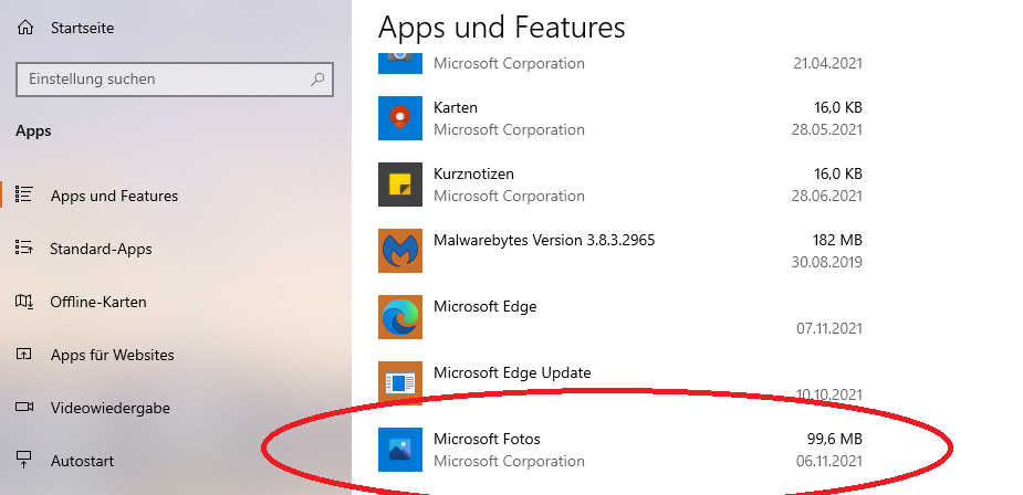

Nach dem Neustart bin ich mal in die alte Systemsteuerung.. wie auch immer, dann wieder zu "App & Features" gekommen.. nun konnte ich plötzlich die Standardapps ändern, es hing nicht mehr.. später konnte ich auch zu den erweiterten Einstellungen von „Microsoft Fotos“ --> "reparieren", nichts gebracht.. Das Programms selbst geöffnet und versucht, die speziellen Bilder zu öffnen --> Absturz
dann: "Zurücksetzen" .. Jetzt konnte ich wieder alle Bilder mit "Microsoft Fotos" öffnen und "öffnen mit" hat plötzlich wieder funktioniert..!
Aber zu früh gefreut, weil ich dann "Fotos" als Standardprogramm gemacht habe und plötzlich dasselbe Problem wieder erneut aufgetaucht ist.. "öffnen mit" geht jetzt auch nicht wieder..

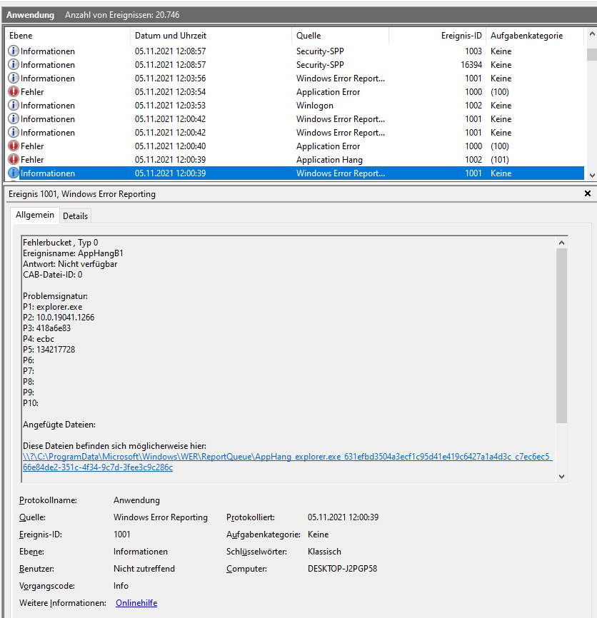

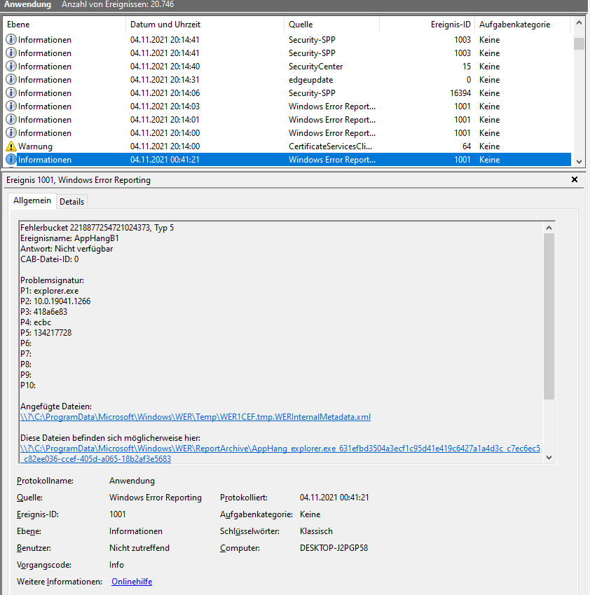

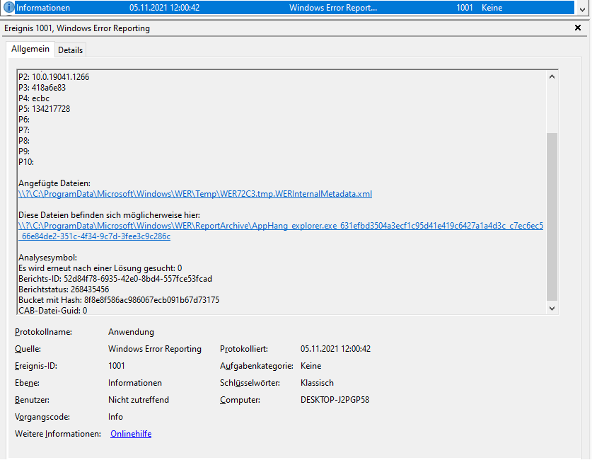

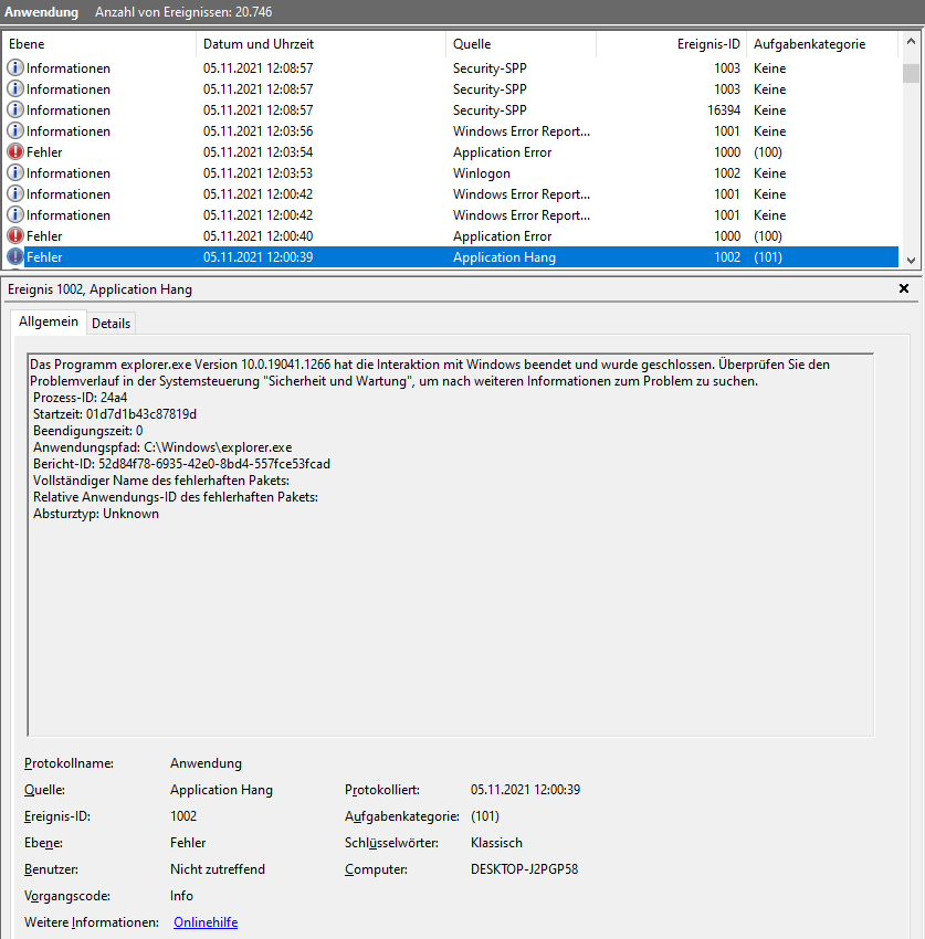

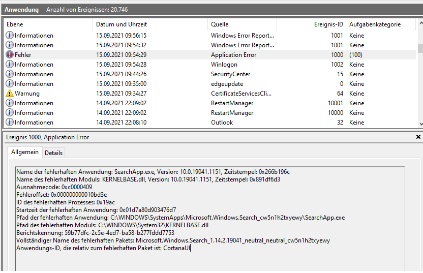

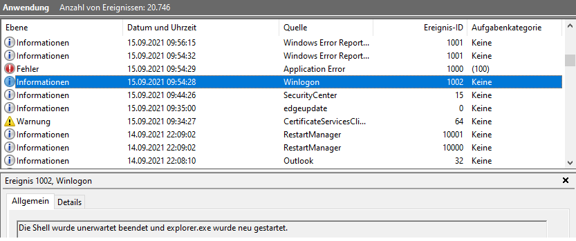

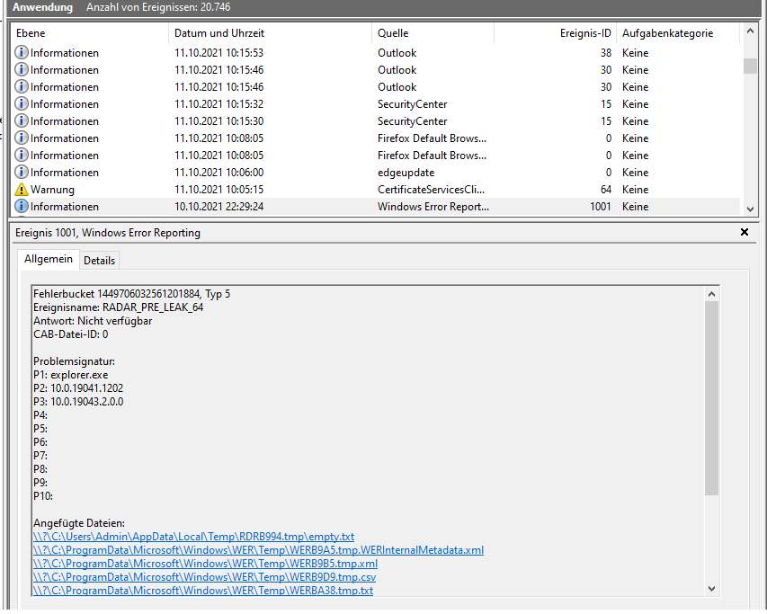

Werde ich jetzt auich tun, ich möchte nur noch mit der Ereignisanzeige zeigen, dass das ein problem ist, was jeden Monat einmal auftaucht, wenn ich es durch den Bidlerordner oder durch die Fotos-App forciere.
