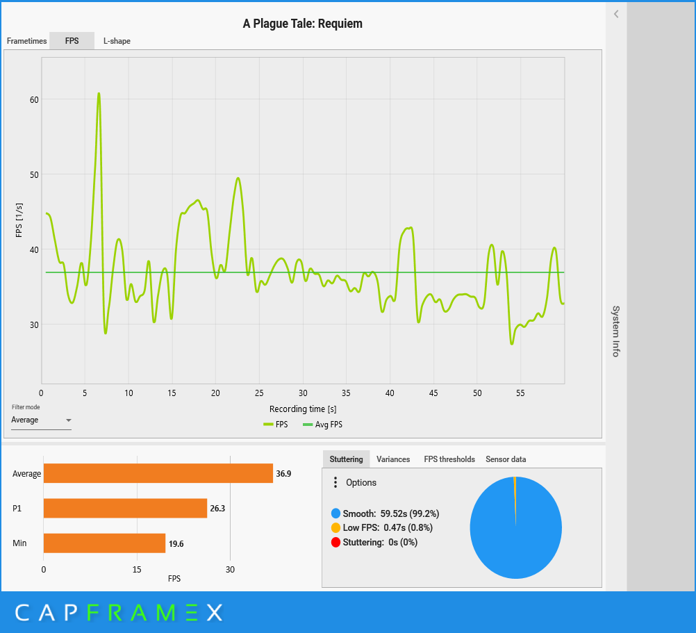

Hab jetzt auch mal einen kurzen Teslauf in der ersten großen Stadt nach dem "Tutorial" gemacht, weil der Part etwas fordernder ist.
  • Ryzen 5 1600X
  • 32 GB RAM
  • Radeon RX 6750 XT
  • 1080p auf High
Habe zwar nur einen Ryzen 1600X, aber ein CPU Bottleneck würde ich erstmal aussschließen, da die GPU durchgehend 99% Auslastung hat. Irgendwie passt mein Ergebnis nicht dazu, dass eine RX 6800 XT in der gleichen Auflösung aber höheren Setting (Ultra statt High) für 60 FPS reichen soll. Kann mir nicht vorstellen, dass die doppelt so schnell sein soll wie die RX 6750 XT.
Vielleicht könnte ja jemand mit einer RX 6800 XT mal testen, ob die in der Stadt auch (deutlich) unter 60 fps fällt in 1080p und Ultra oder High.
Ich denke fast jeder hat in der Eröffnungssequenz gebencht, das muss natürlich nicht repräsentativ für das gesamte Spiel und jede Szene sein.
Der 1600X ist allerdings auch relativ weit unter den empfohlenen Anforderungen.
Czk666 schrieb:
Das muss ja an der cpu liegen wenn ich mit 6800 und 5600x mit ultra in 1440p und 85 Skalierung fast durchgehend 60fps habe
Dann würde meine Grafikkarte aber nicht durchgehen am Limit laufen, wenn die CPU zu schwach wäre.
Beg1 schrieb:
Ich denke fast jeder hat in der Eröffnungssequenz gebencht, das muss natürlich nicht repräsentativ für das gesamte Spiel sein.
Deswegen habe ich ja nochmal den Anfang vom zweiten Kapitel genommen, wo man durch die Stadt mit vielen Gebäuden und NPCs läuft. Die Eröffnungssequenz schafft mein System ja sogar in 1400p auf High mit gut 50 FPS, in der Stadt geht es dagegen selbst in 1080p (High) nur mit 30-40 FPS.
  • Ryzen 5 1600X
  • 32 GB RAM
  • Radeon RX 6750 XT
  • 1080p auf High
hi @mibbio,
ich habe eine RX 6800XT, grad eben den prolog/tutorial beendet und bin in der stadt angekommen und laüft weiterhin bei 65-75 fps (bis jetzt) alle regler auf rechts in 1440p.
naja bis auf einige ausnahmen wie CA, Tiefenschärfe, VSync usw. diese habe ich deaktiviert.
Alles ultra, schärfentiefe niedrig und der aktuellste amd Treiber (21.10.1 oder so, weiß ich gerade nicht aus dem Kopf)
