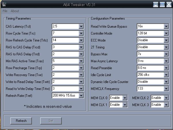

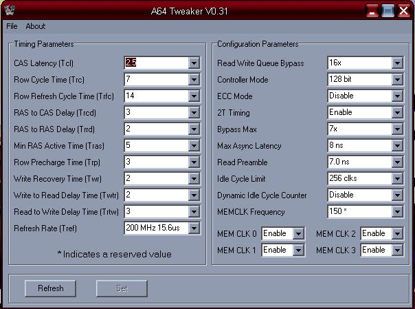

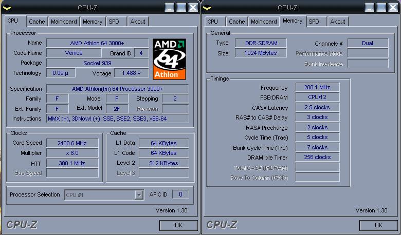

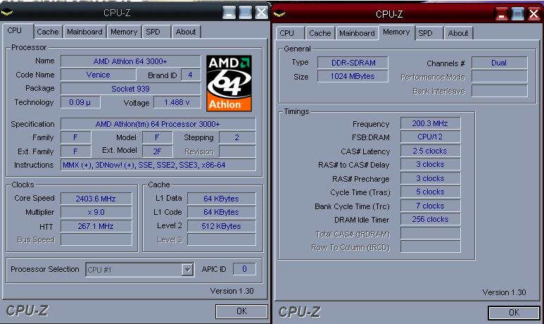

Also, ich habe folgende Einstellungen: siehe Screenshots.
Der Ram ist auf 2t und das System läuft stabil (einmal ist da 1T beim Tweaker zu sehen, hab vergessen da auf 2T zu stellen, da ich die Bioseinstellungen aus den BiosRam geladen hab). Hab die Riegel in die orangenen Slots gepackt, bringt nichts, genauso die mehr Vdimm....

sorry, weiß nicht ganz genau was du mit Tref meinst....

Tref ist eine Einstellung im BIOS, findest Du unter den RAM-Einstellungen...;)
Versuch mal 3120 oder 3072, gingen beide bei mir gut mit dem Gold EL bis 240 MHz @ 3,2 V...;)
