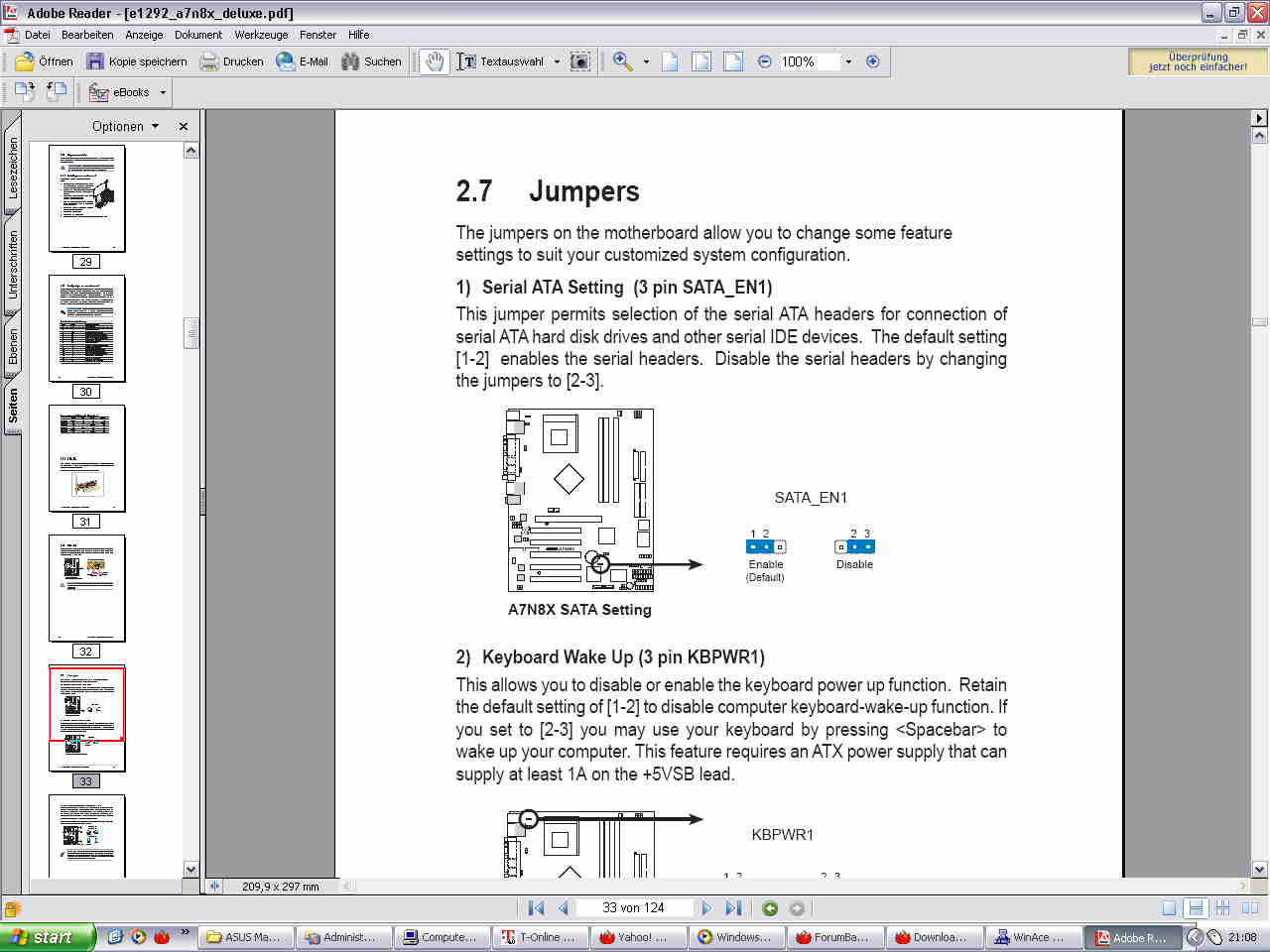

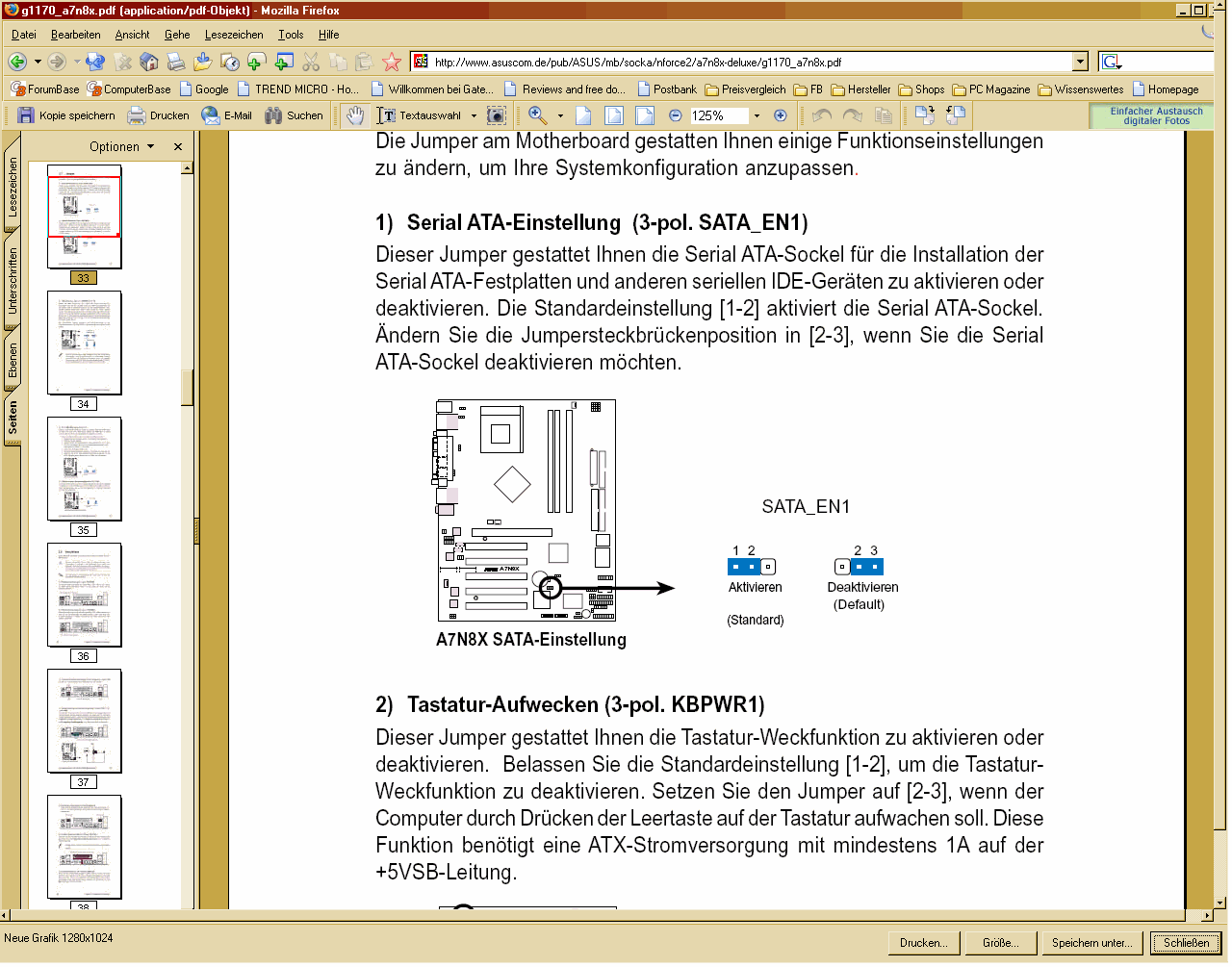

Das Handbuch, welches es übrigens auch unter Manuals in Deutsch gibt, sagt da unter 2.7 aber etwas anderes! SATA-Jumperung: default -> deaktiviert. ;)
Bei mir steht default aktiviert. Bei meinem Motherboard-Settings steht es auch, dass es default enabled ist. Tatsache ist, dass der Jumper auf disabled stand. Mach mal einen neustart.:)

Schon komisch...hier das Handbuch im Anhang - default -> deaktiviert!
[EDIT] Na bitte...geht doch! :daumen:

Zwar hatte Ogino recht, aber da auf dem Manual stand, dass es Default an ist, habe ich es nicht berücksichtigt. Erst wo du geschrieben hattest, dass im Manual etwas anderes stehst, habe ich mir das ganze etwas näher angesehen.:)
