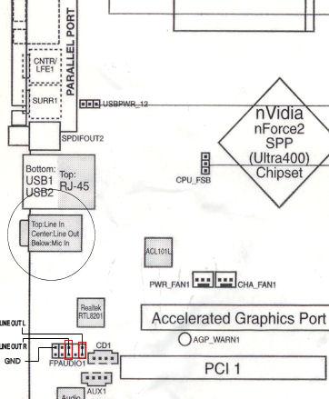

Habe ein Altes Asus A7N8X Deluxe Rev.2.0, und ein merkwürdiges Problem mit dem Onboard Sound.
Das ganze äusert sich so das die drei ausgange für line out, line in und Microphone nur funktionieren, wenn ich auf dem Board Frontaudio anschließe.
Hoffe mir kann jemand helfen, finde das Misteriös:D

Also ich hab bei meiner Freundin das A7N8X Deluxe 2.0 verbaut (ist das alte meiner Eltern) und da hab ich kein solches Problem beobachten können und auch in meinem Serverchen mit seinem A7N8X-E Deluxe gibt es kein Problem.
Sehr eigenartig.
Vielleicht gibt es ja einen Kurzschluss irgendwo, der erst durch das Anschließen wieder weg ist oder so, keine Ahnung.
du müsstest auf die Header des Frontaudio wieder zwei Jumper setzen - wenn du dir den stecker anschaust müssten da zwei Kabel als Schleife auftreten, dass sollten die stellen für die Jumper sein - werde aber nochmal zu Hause auf mein A7N8X schauen....
Das ist auch meine Vermutung, das man durch das anschließen des Frontaudio auf dem Board irgendeine Brücke schließt das die hinteren wieder gehen.:freak:
@Krise
Das wäre Super.
Man beachte die Jumperung am Front-Audio Anschluß.
Normalerweise sollte der Front-Audio Connector des Gehäuses die selbe Brückung vornehmen, allerdings gibt es diverse Gehäuse, wo dies nicht der Fall ist.
Daraus ergibt sich das Problem, das bei nicht gesteckten Frontgerät auch die rückwärtigen Anschlüsse kein Signal weitergeben.
Alternativ Front-Audio abklemmen und Jumper wieder setzen, so das nur die rückseitigen Anschlüsse funktionieren, oder aber ein Kabelbrücke zwischen den Pins erzeugen, die die Funktion der Jumper auch bei gesteckten Front-Panel übernehmen.

Danke für deinen Beitrag, ich habe es mit 2 Jumper wieder zum laufen gebracht (überbrückt).
Wer noch von diesem Problem betroffen ist, der soll sich meinen Anhang anschauen, und auf die 2 rot markierten stellen, einfach jeweils ein Jumper aufstecken...tadaaa es funktioniert wieder.
