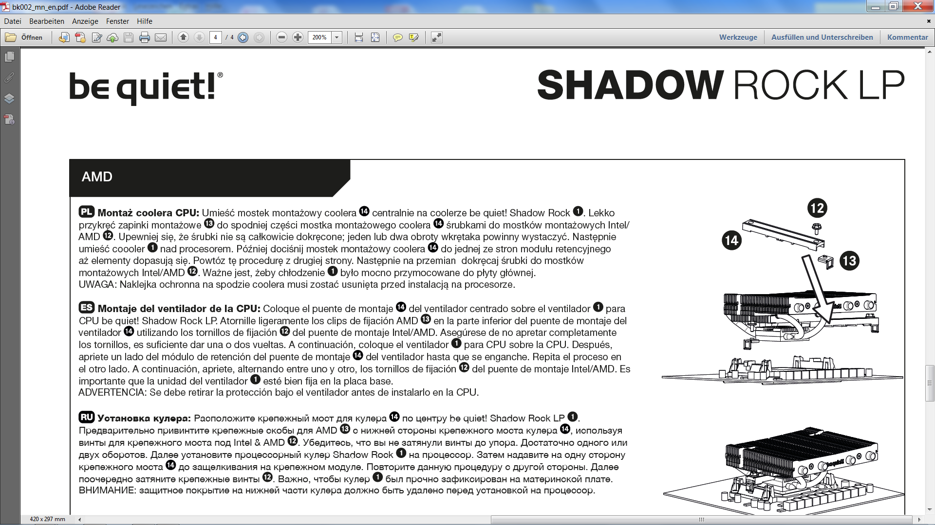

Oder Top Blower
http://geizhals.de/be-quiet-shadow-rock-lp-bk002-a1215207.html?hloc=at&hloc=de
