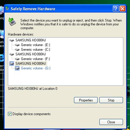

ABER:
Ich krieg unten inner taskleiste immer sone komische meldung angezeigt "Safely remove hardware"
wenn ich draufklicke zeigt er mir meine 3 platten an und sagt ih könne sie bei gelegenheit abmachen :freak:
also die win version is englisch aber hab mal nen bild davon gemacht. geht auch nicht wieder weg.
Also wenn man da auf stop klickt kann man die festplatte wohl irgendwie abschalten oder so. ka habs noch nicht ausprobiert :D
Mient ihr, dass das auf die fehlermeldung zurück zu führen ist?
Hardware sicher entfernen - offenbar unterstützt das Mobo das Hotplug-Feature - it's not a bug.
Du kannst das Symbol aus der Taskleiste auch dauerhaft ausblenden -> Rechtsklick auf die Taskleiste -> Eigenschaften -> Inaktive Symbole ausblenden -> Anpassen -> das entsprechende Symbol anwählen und in der Checkbox "Immer ausblenden" auswählen. ;)
puh ok danke. weil es ist schon komisch dass das MB die festpletten wie nen gewöhnlchen USB stick behandelt oder so.
Naja hoffe nur, dass es nix mi der fehlermeldung zu tun hat. also die bei der wininstall, dass die massenspeicher nicht verwended werden können.
