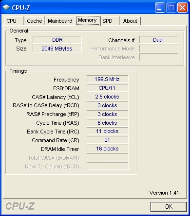

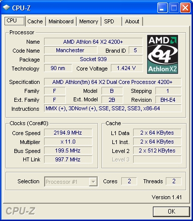

PPS: Kann Du außerdem bitte noch hier einen Screenshot von der Hauptseite und
dem Tab "Memory" von CPU-Z hier posten?
Hier die zwei Seiten von CPU-Z.
Werde den ASUS Support mal kontaktieren. Merkwürdigerweise (und zum Glück) gab es heute nicht einen Absturz... eine Erklärung habe ich dafür nicht.
Sieht alles gut aus soweit ich sehen kann ...
tRAS ist mit "6" ein bischen niedrig, aber das liegt wahrscheinlich an dem Overclocker-RAM ... :)
Die CommandRate kannst Du noch auf 1T stellen, um 2-3% mehr Leistung aus dem PC zu holen ...
Aber nix was auf ein Problem hindeuten würde ...
Tja, hoffen wir, das Asus weiterhilft ...
