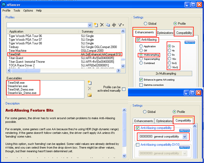

Versuchs mal mit nHancer. Da AA erzwingen und im Compatibility menu noch "HDR+AA" auswählen. Funzt so bei Mass Effect!
EDIT: Ich seh gerade, es gibt schon ein Profil für TS. Ich lad mal ein Bild hoch... Moment!
Eventuell müsstest du die verschiedenen HDR+AA Modi testen, falls TS überhaupt HDR unterstützt...
Hast du wirklich auch alle Kompatibilitäts-Modi versucht?
Ich kenne z.B. eine Anwendung, die NUR den Stalker-Kompatibilitäts-AA-Modus akzeptiert.
Und die Anwendung hat NICHTS mit Stalker zu tun ;)
Ach und wenn du im Treiber das AA erzwingen willst, musst du ja "Beliebige Anwendungseinstellung überschreiben" wählen, nicht "Erweitern".

Selbst ohne AA sieht es in 1680x1050 hervorragend aus, aber mein System lacht über die Anforderungen. Gibt es wirklich noch keine Lösung, um AA in Time Shift zu aktivieren?
Ich habe über den Nhancer schon alles probiert, Kompatibilitätsmodus und HDR+AA aktivieren (00000045) aber es scheint wirklich nichts zu funktionieren. Sehr schade, denn 8xQAA würde das Spiel stark aufwerten. :(
