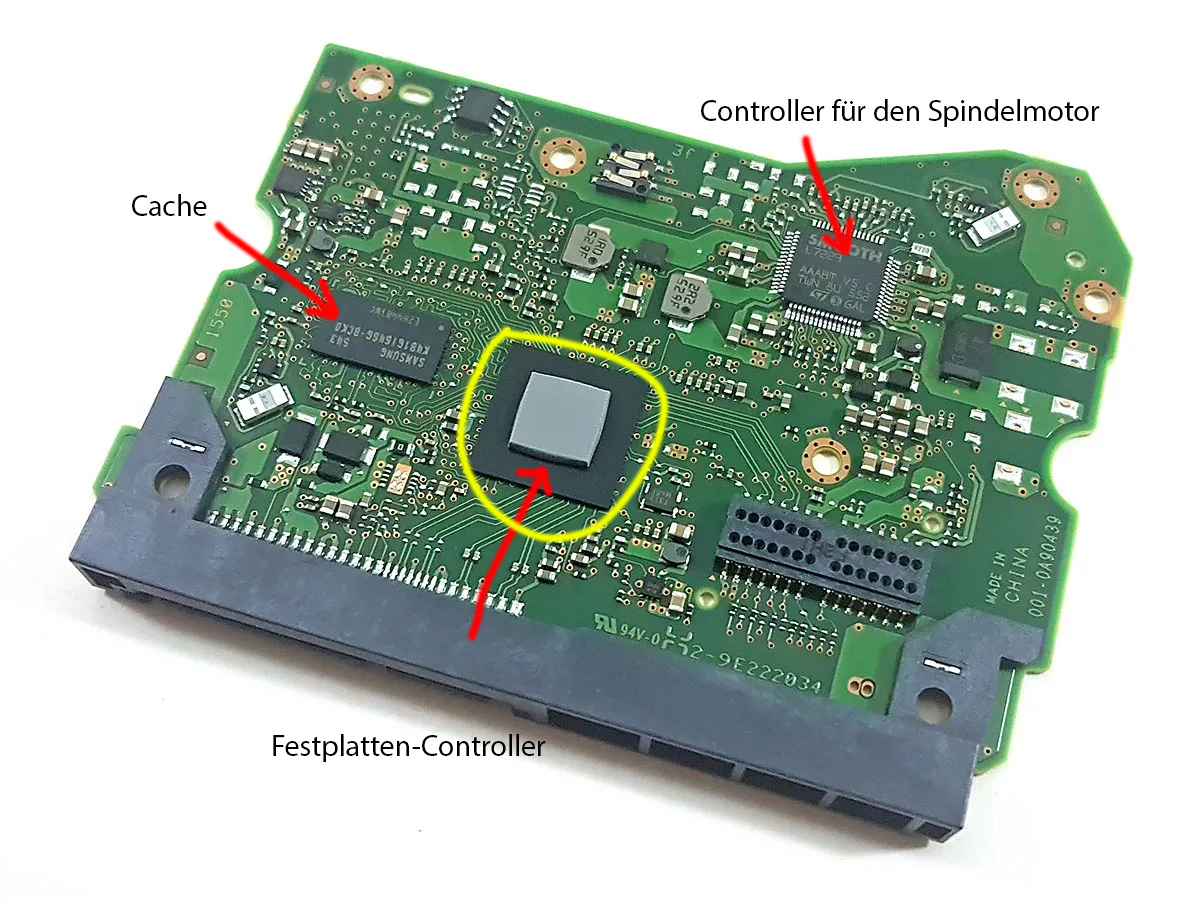

Das hier ist die Platine dieser Festplatte https://geizhals.de/western-digital-wd-gold-8tb-wd8002fryz-a1430042.html (Western Digital WD8002FRYZ):
Du hast diese https://geizhals.de/western-digital-wd-gold-8tb-wd8004fryz-a2139778.html (Western Digital WD8004FRYZ)
Ich schätze die Platine deiner Festplatte wird mindestens ähnlich aufgebaut sein.
Willst du diese tauschen, müsstest du den gelb markierten Controller auf die neue Platine umlöten.
Und das sieht mir ziemlich kompliziert aus. BGA-Löten ist nicht ohne, da sollte man wissen was man tut und das nötige Equipment besitzen.
Mit einem einfachen Lötkolben kommst du da jedenfalls nicht weit.
Die Geometrie der Platter ist in dem Controller gespeichert.
Tauschst du einfach nur die Platine aus, findet die Festplatte keine Daten mehr, denn die Information wo Spuren/Sektoren/usw. angelegt sind, fehlt dann.

Nein du kannst die Platine nicht einfach tauschen, auf der Platine sind verschiedene Parameter gespeichert die je "Innenleben" variieren. Die beiden sind sozusagen verheiratet, es kann danach funktionieren, tendenziell sind die Chancen aber eher schlecht! Wenn man den Chip umlötet okay, Kenntnis und Material voraus gesetzt hättest du dann aber eher den Stecker gekauft und diesen angelötet, ist ja einfacher als nen BGA auszutauschen.

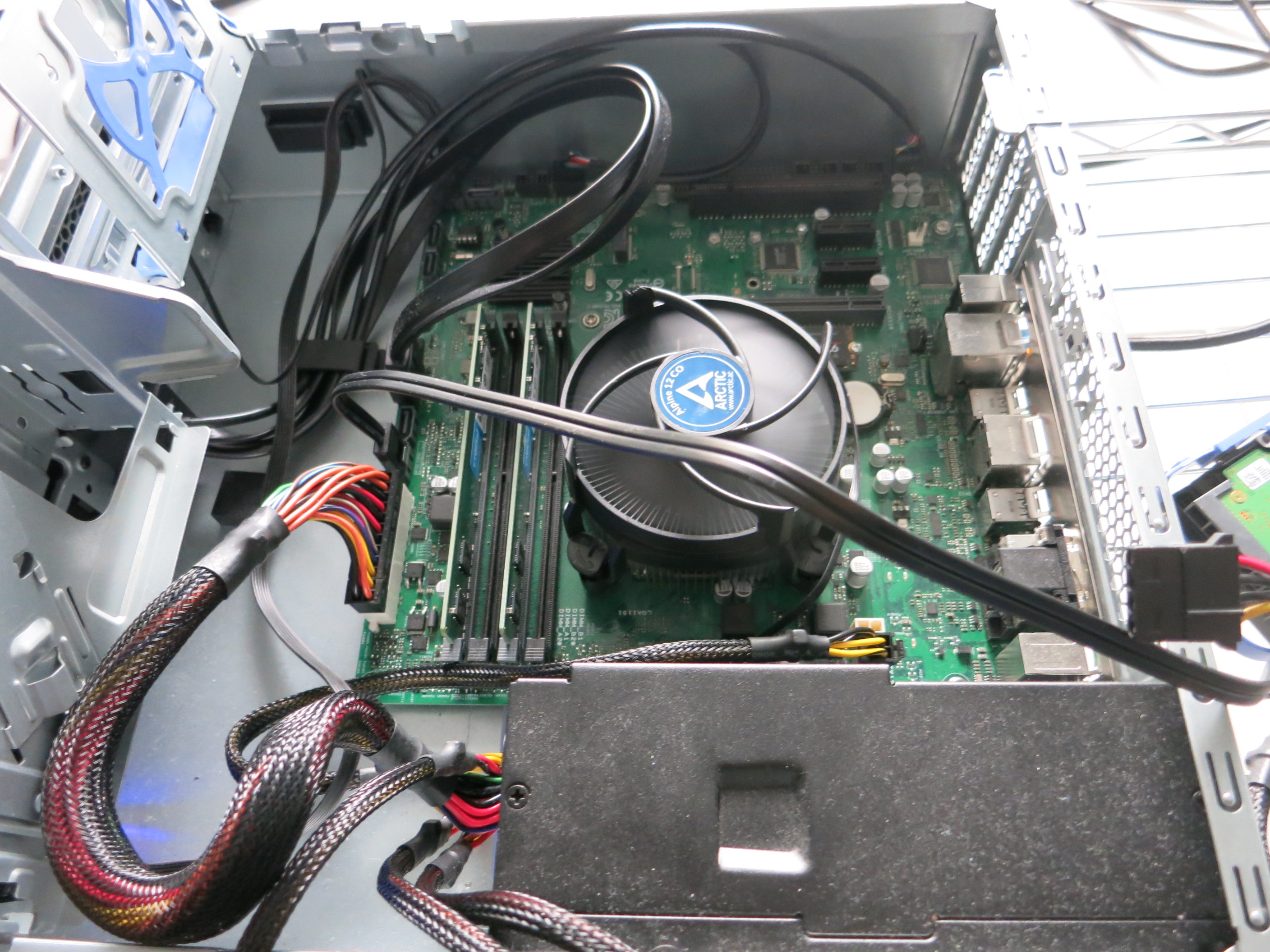

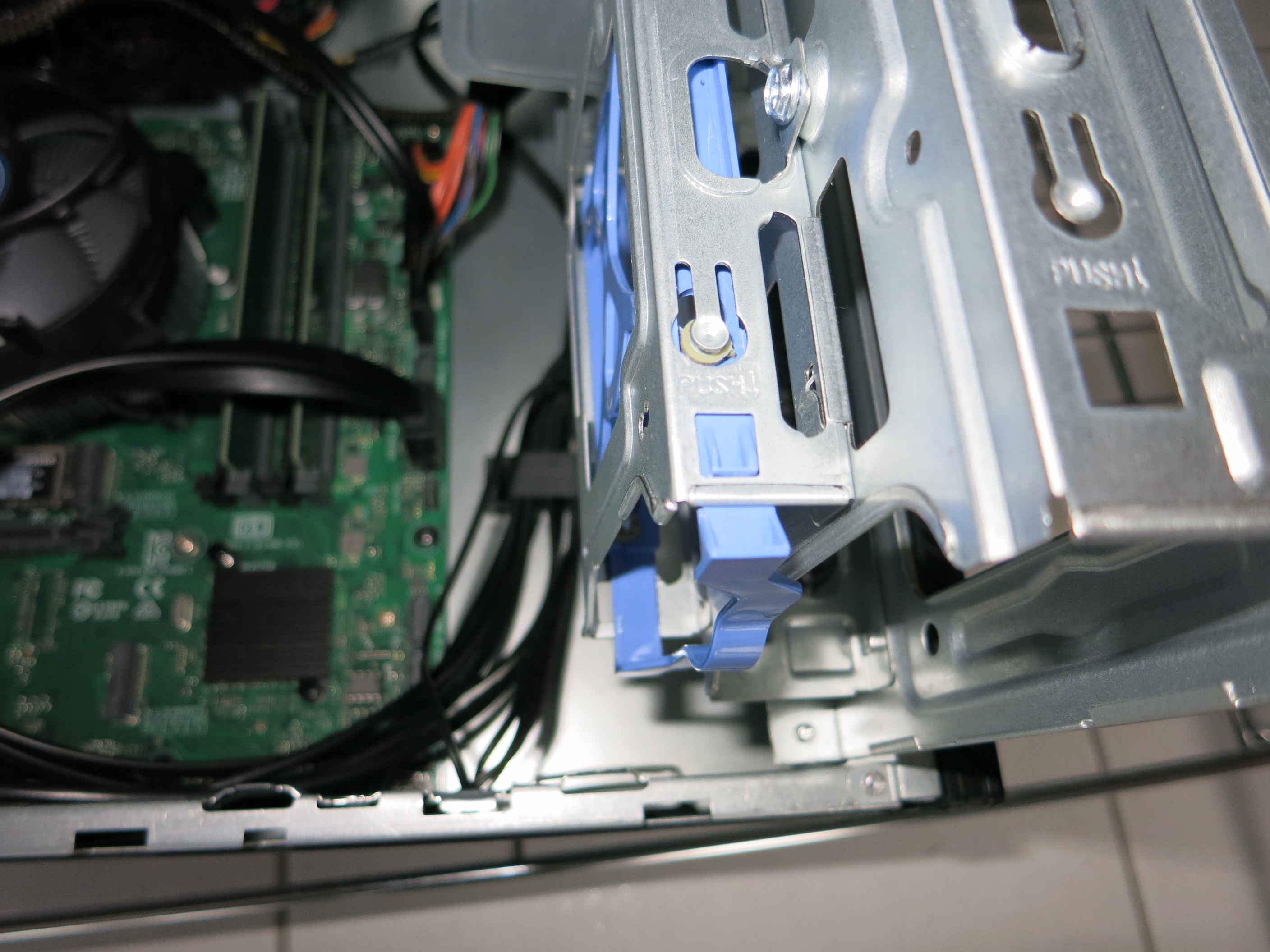

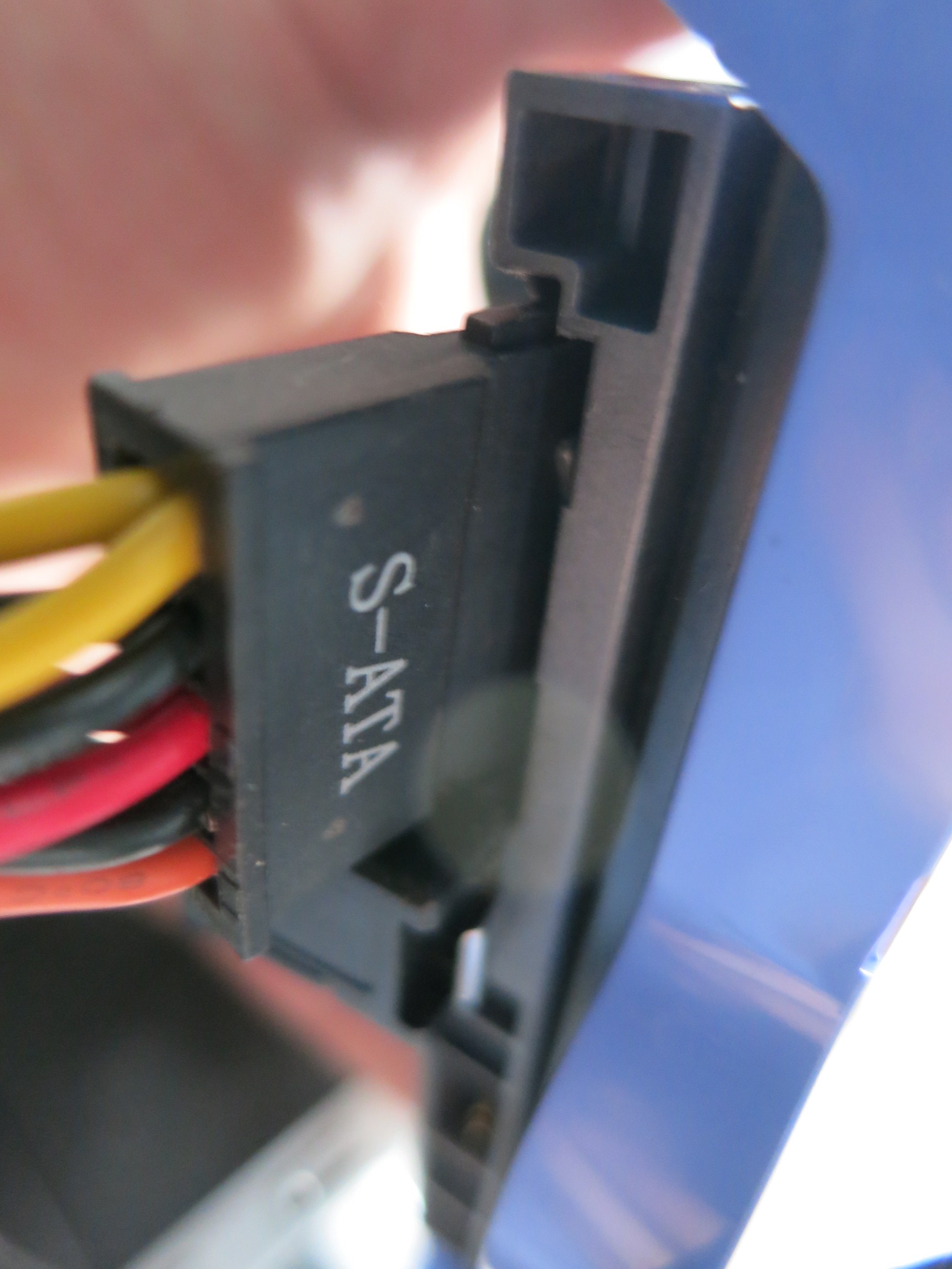

Aktuell steckt die HDD in einem SFF-Rechner mit einem TFX-Netzgerät. Es sind beides keine ATX-Stücke. Angehängt einige Bilder.
Man sieht ganz gut das das Gehäuse untauglich ist und der 3,5"-Platz (und fast auch 2,5") klar gegen die Wand fährt und damit die bereits beschriebene Beschädigung auslöst. Echt ärgerlich. Nur Gehäuse kaufen, die wie die alten Gehäuse im Gehäusemittenleben abschließen und nicht an den Außenwänden abschließen. Da gibt es immer wieder Zerstörungen.

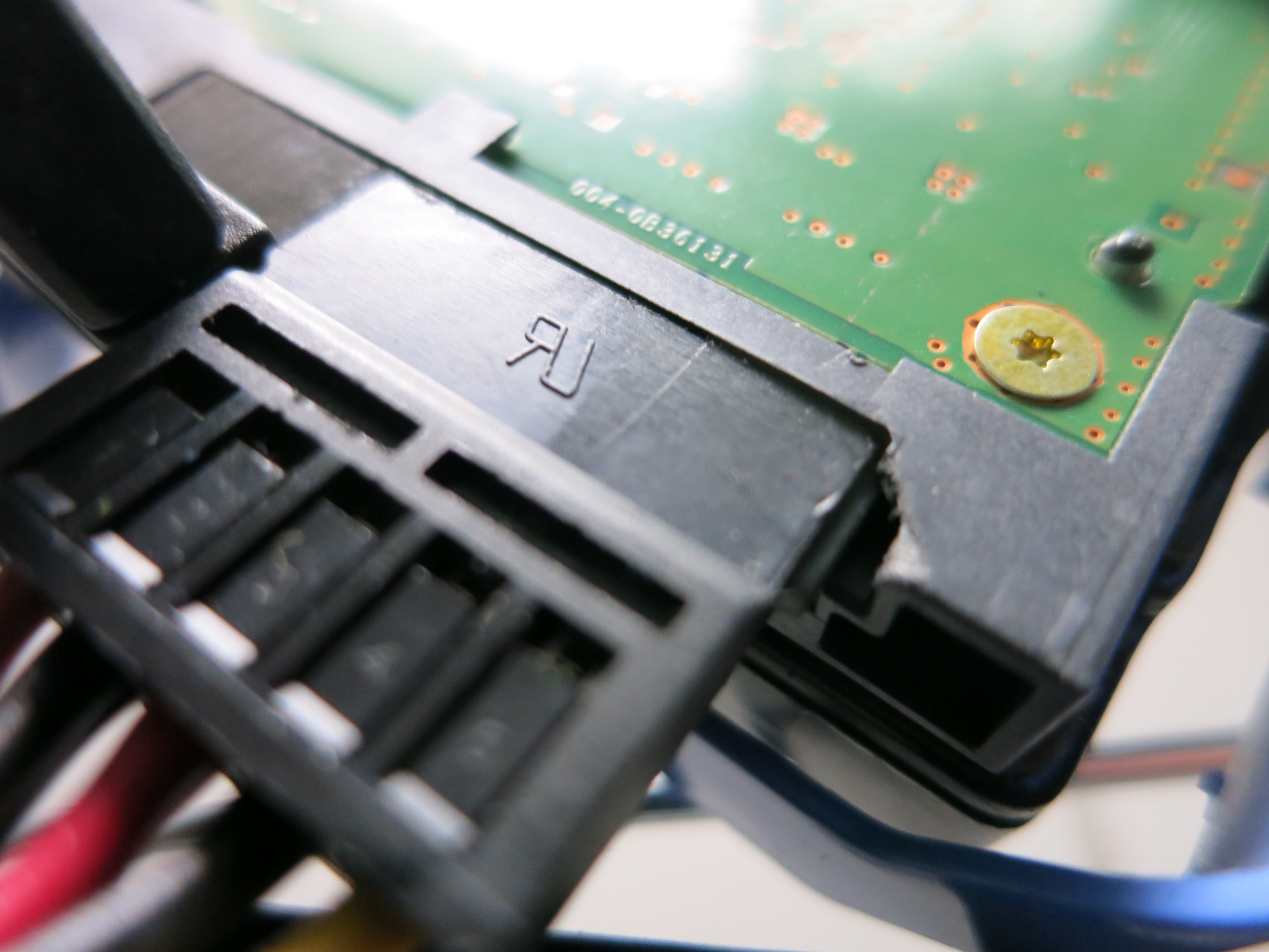

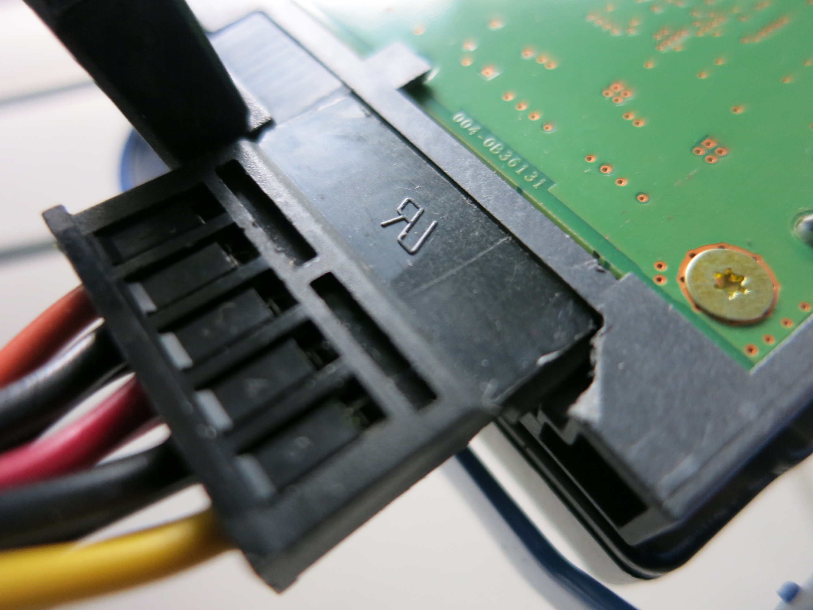

Ja, der Steckplatz ist abgebrochen, oder zumindest angebrochen.
Backup machen, jemand mit Lötstation kann dir das für eine Tüte Gummibärchen reparieren.

Reden wir von dieser Platine ? Da muss man nicht den Controller umlöten, sondern den "BIOS" Chip. Ist mit richtigem Equipment eine Sache von 3 Minuten.

Also so einen Stecker zu tauschen ist nicht mal eben so getan. Außerdem brauchst du erstmal passenden Ersatz. Da ist der Eeprom schneller eingelötet.
