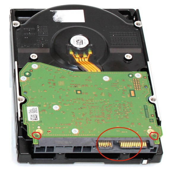

Mir ist noch eine Idee gekommen. Ich brauche ja keine neue HDD-Platine sondern ich brauche nur eine neue HDD-Anschlussplatine.
Ich müsste nur so eine passende Anschlussplatine finden und dann kann ich die an den zwei Endpunkten lösen und wieder neu anbringen. Hat einer da Erfahrungen mit?

Das war ja mit Stecker gemeint... Musst du halt auch wissen was du machst dabei und das Equipment dafür haben...
Finde erstmal überhaupt das exakt gleiche Teil. Hast du dir denn die Bilder nicht angeschaut?
Der Anschluss ist verlötet. Da ist nichts mit einfach mal Endpunkte "lösen". Also tauschen ist schon möglich, aber nur wenn man weiß was man tut und das passende Equipment hat, sonst reißt man am Ende noch Lötpads ab.
Die Strom- und Daten-Anschlüsse sind natürlich auf die Platine gelötet.
Einfach abschrauben und austauschen geht also nicht. Zudem ist das kein Standard-Bauteil. Du müsstest schon die gleiche Festplatte, günstig als defekt o.ä. kaufen und dann den Anschluss tauschen.
Es ist sicher leichter diesen Anschluss umzulöten als den Controller, trotzdem ist das nicht mal eben so gemacht und man sollte Erfahrung im Löten haben.

Einfach z.B. so was kaufen: https://www.amazon.de/dp/B07C71J8LL/ und fertig. Die Verlängerung kann dann "auf ewig" an der Festplatte verbleiben.

Da muss man nicht den Controller umlöten, sondern den "BIOS" Chip. Ist mit richtigem Equipment eine Sache von 3 Minuten.
Ähm... Moment. Ich glaube du hast Recht. :)
Wobei die abgebildete Platine für ein älteres Festplatten-Modell ist.

Die elegante (und Richtige) Lösung ist ja bekannt: Platine tauschen mit der richtigen Vorgehensweise. Falls man nur die Anschlussleiste irgendwo kaufen kann, dann lässt sich auch die tauschen. Ich habe nur keine Idee wonach man genau suchen muss :confused_alt:

@Walter-Technik
ich gehe mal davon aus, da nur die Plastefläche, auf der die Pins liegen, abgebrochen ist richtig?
wenn dem so ist, und die Platte läuft, sichere erstmal deine Daten auf eine andere Platte.
im Anschluss schaltest du den rechner ab und ziehst vorsichtig das SATA Kabel und das SATA Stromkabel ab
dann holst du mit einer Pinzette das abgebrochene Plastestück aus dem SATA Stromstecker raus
so und nu brauchst du Plasteleim, am besten mit Lösungsmittel. Damit schmierst du die Bruckstelle und auslageseite der Pins des Stromanschlusses ein und lässt das 1 minute einwirken.
Nun mit etwas Fingerspitzengefüh schiebst du die Abgebrochene Plastefläche wieder auf die Pins (wie sind meistens ja so etwas eingefasst) bis die Plastefläche hinten anstößt.
Platte nun verkehrtherum ein paar stunden liegen lassen, so das die nun angeklebte Plastefläche auf den Pins gehalten wird.
zum Anschluss noch einmal eine dünne Naht an der Bruchkante entlangziehen zur stabilität und 24h abtrocknen lassen.
Danach sollte keiner der Stromping hochstehen und die Plastefläche wieder mindestens zugfest mit der Plaste der Platte verbunden ist. Wenn nun auf der Plastefläche (außer an der Naht) oder auf dem Pins Leimrückstande erkennbar sein sollten, bitte diese mit einen Scharfen Messer oder dünnen Schraubenzieher mit feiner Klinge stück für Stück abtragen bis es halbwegs glatt ist.
Nun kannst du die Platte wieder ganz normal (natürlich mit mehr Vorsicht) anschließen.
