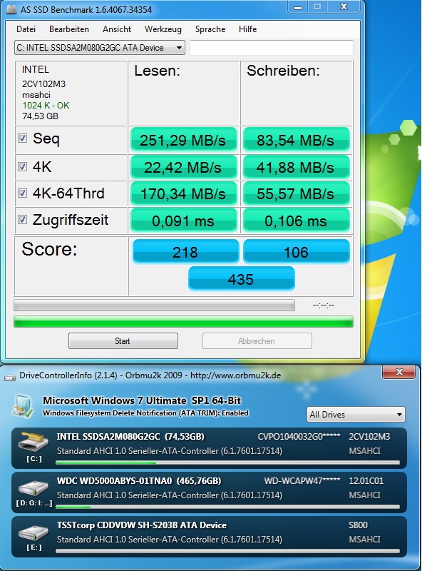

habe jetzt hier was gefunden und danach auch gegangen leider ohne erfolg http://www.heise.de/ct/hotline/SATA-AHCI-unter-Windows-7-937487.html
habe dann rechner ausgemacht und den controller von 2 auf 1 gesteckt und nun wurde ahci erkannt und installiert.. werde gleich as ssd mal laufen lassen melde mich sofort..
ich hoffe ich habe es endlich egschafft denn beim booten spüre ich noch eine steigerung der leistung :)
so sieht es nun aus ich denke wir beide haben es geschafft :)
eine frage hätte ich aber noch. ist es ein unterschied bei der performance ob man den msahci drauf hat oder intel treiber?
Da gibt es nur minimale Unterschiede und da Intel bei Deinem Chipsatz offiziell wohl kein AHCI unterstützt, würde ich das jetzt auch nicht versuchen, denn Du wirst wohl die Inf Dateien anpassen müssen und solltest nicht die alten Versionen nehmen, die man schon angepasst findet (10.x sollte es schon gerne sein). Sei zufrieden das es mit dem MSAHCI geht und fertig, war ja auch eine wirklich schwere Geburt.
Vielen dank das du die Zeit für mich genommen hast, hätte sofort auf dich hören müssen und den sata anschluss wechseln sollen. ich bin jetzt glücklich das es nun so eingestellt ist wie es sein muss.
