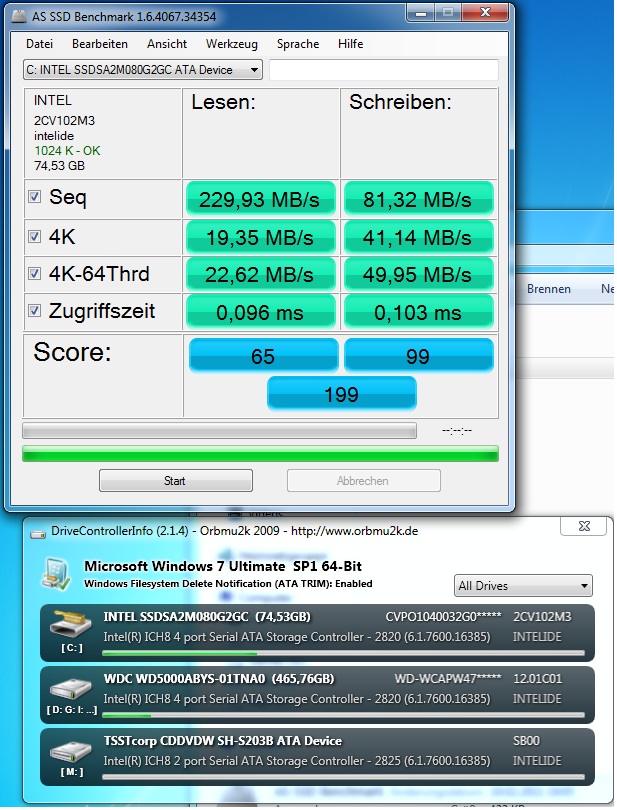

guckmal das bild an.. so sieht es bei mir aus.
http://img849.imageshack.us/i/unbenanntzp.jpg/
ich weiß nicht welche von den 6anschlüssen die richtige ist. aber wnen du mal das bild anschaust habe ich es vielleicht sogar richtig angeschlossen.

die hdd und die ssd sind an den 6 x SATA 3Gb/s angeschlossen
sollte ich vielleicht mla mit einem test die ssd testen? die schnelligkeit? kansnt was empfehlen?
Lass den ASS mal laufen, wenn die deutlich unter 200MB/s seq. Read kommt, dann hängt sie entweder am JMicron oder läuft im IDE Mode. Das zeigt er aber auch an und außerdem noch, ob das Allignment passt. Also mal laufen lassen und den Screenshot (erzeugt ASS selbst per Menu) dann Antworten und unten "Anhänge verwalten" und da einfach das Bild hochladen. Außerdem diese noch mal runterladen und starten, dann sieht man auch an welchem Port was dranhängt.

ne eine hdd500gig und eine ssd, sry den rest teste ich mal eben
so hier habe ich es mal alles gemacht
so ist besser

habe gearde in bios geschaut bei sata mode steht es auf ide. wnen ich es auf ahci stelle und vesuche zu booten dann geht es net.

Alle Laufwerke hängen an der ICH8, alles andere wäre auch komisch. Wie Du bei ASS selbst sehen kannst: Intelide, also kein AHCI, der Grund dürfte hier beschrieben sein:
http://www.heise.de/newsticker/meld...AHCI-Controller-aber-ohne-Treiber-156623.html Die alten Versionen des Inteltreibers die Artikel genannt werden, solltest Du allerdings nicht mehr nehmen, Du wirst wohl die aktuellen Versionen der Datei anpassen müssen oder es doch mit dem Miscrosoft AHCI Treiber versuchen müssen, wenn der mitmacht.
