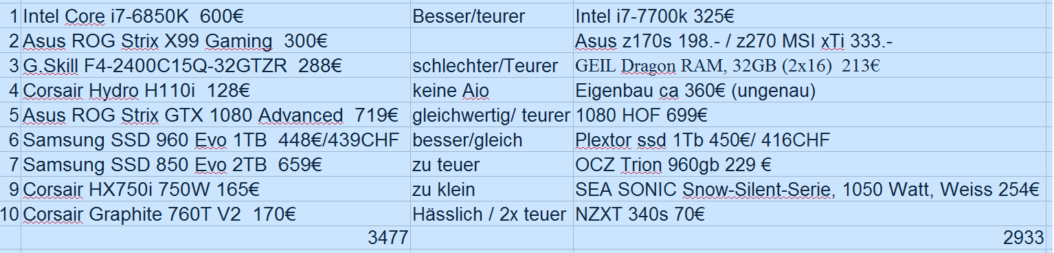

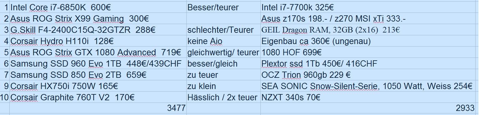

Danke für Deine Zusammenstellung auch wenn ca 500.- teurer als meine Zusammenstellung, ohne Leistungsgewinn
Bist du wirklich dieser Meinung? :freak: :freak:
Tut mir Leid, aber nach solchen Aussagen kann ich dich und deine Überlegungen/Schlussfolgerungen unmöglich noch ernst nehmen.
Sukurot schrieb:
Frage ist zu Ryzen ist zB. 1800x :
- würde ich da überlegungstechnisch mit 200-300.- Aufpreis, mehr als 20% mehr Leistung (zB Zeitersparnis) erreichen? Unterschied müsste schon deutlich sein.
-Bei dann erreichtem max. 800.- für MB und CPU, gibt es dann vom Preis her vergleichbare Intel Version, die soweit ich es mitbekommen habe, besser sind aber evtl. noch in diese Preiskategorie fallen. (Nur Neuwertig, die 2 Jahresgarantie muss sein!) Deine ebay Xeon's sind neu alle min 3-8mal so teuer wie ein 7700k.

http://cpu.userbenchmark.com/Compare/Intel-Core-i7-7700K-vs-Intel-Core-i7-6850K/3647vs3606
Finde die paar Prozent Mehrleistung keine 500.- wert. Ist meine Ansicht, ausserdem habe ich zum Gesamtpreis von Dir noch Bildschirm,Tastatur, Boxen! Da habe ich mehr Hoffnung auf Ryzen 1700x/1800 (in Werbung verschleierter Aussicht!), wenn der Preis die 500.- mehr nicht knackt. 2TB machen es auch nicht besser. Kann wenn voll ein weitere Kaufen, lege aber alles immer auf Extern, wenn ich es nicht brauche. Denke nicht das Meine Antwort Unrealistisch sondern nur sehr kritisch ist im Bezug auf noch mehr Geldaufwand.

Mit dem Gehäuse ging es mir lediglich um deine Excel Gegenüberstellung die du Knolle Jupp gezeigt hast.
Und bezüglich GPU Takt zu CPU Takt. Das ist völlig egal wie jumpin schon gesagt hat. Der Takt der GPU und die Verbindung per PCIe Lanes sind zwei komplett unterschiedliche Sachen.
Zu dem Netzteil: Klar, wenn alles unter Volllast läuft, dann mag das hinkommen. Aber das ist sehr theoretisch. Wenn du renderst, dann entweder per CPU oder GPU. Auch die Lüfter laufen nicht alle mit 12 V. Wenn du aber unbedingt Prime und Furmark gleichzeitig laufen lassen möchtest und dann alle USB Anschlüsse zum laden nutzt, ja dann nehm ein 1000 W aufwärts Netzteil. Vielleicht lieber noch mehr, damit du es bloß nicht hörst bei den 6 anderen Lüftern. ;)

@KnolleJupp
Du kannst ja nicht mal meine Antworten korrekt wieder geben. Dabei habe ich für den Vergleich Deines Systems extra Bildchen gemacht mit der Liste und nur das verglichen was direkt vergleichbar war. Und habe Dir darauf meine Antwort gegeben. Sachlich und nicht von Oben herab wie Du es wieder machst.
Auch bei Dual-CPU bin ich mit denen, die ihre fachlichen Kompetenzen nicht zur Religion erklären,
am Diskutieren. Ebenso wie Du nicht der einzige Mensch auf dem Erdenrund bist, der das von sich behauptet. Vertrauen muss man sich verdienen und da genügt bei mir ein Sachliches auftreten.
Ich schaue auf die Benchmarks und sehe dann die Leistungsangaben, Du ignorierst meine ganze Auflistung. Anstatt, dass Du mir dann dies in 4 Zeilen erklärst schreibst Du lieber so etwas wie eben und denkst Dir.... Ha Meisterleistung!

Ja ist schon klar nach meiner Durchschnitsrechnungen mit den Werten, wie sie am Produkt und im Benchmark angegeben werden kam ich auf 850W ... +20% Effizienz/OC usw. ist 1000/ 1050 oberstes Limit auch für mich. Die haben mir zusätzlich gefallen und stellen zwei arten von Lüfter dar und sollten die Anschlüsse haben die ich brauche (noch für Z170).
Das war alles für meine Wahl um das Netzteil und ist mittlerweile wichtig weil Optik so schön aufgegangen ist, da ich die Bauteile MB/GPU/RAM beim aussuchen die Optik noch garnicht beachtet hatte.
Wenn die GPU jetzt schon schneller ist und du mit der Qualität zufrieden bist, würde ich das bei einem neuen System nicht ändern.
Grund: Die Leistung von Grafikkarten ist in den letzten Jahren stark gestiegen, diejenige von Prozessoren eher weniger:
CPU-Mehrleistung eines i7-7700K gegenüber dem i7-3610QM: ~40-75% (je nach Test)
GPU-Mehrleistung einer GTX 1080 gegenüber einer GT 650M: ~210-1500% (je nach Test)
