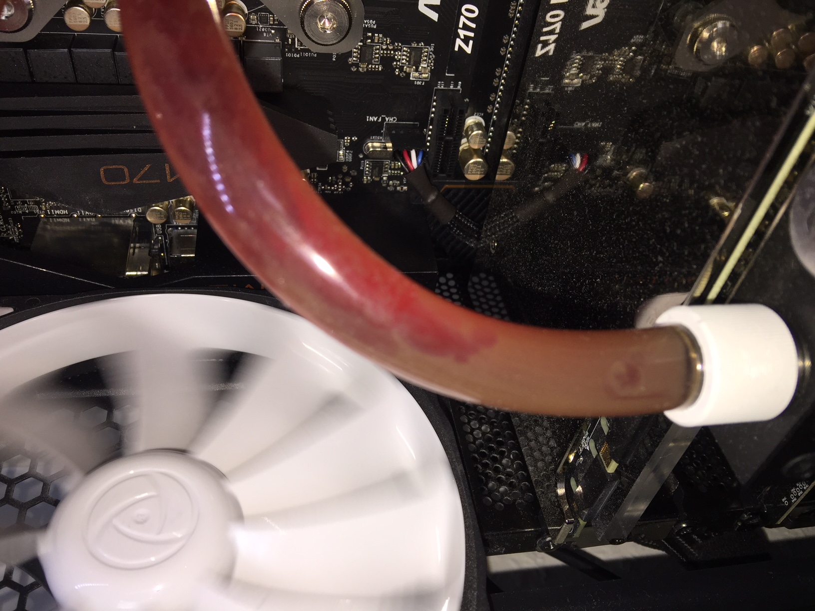

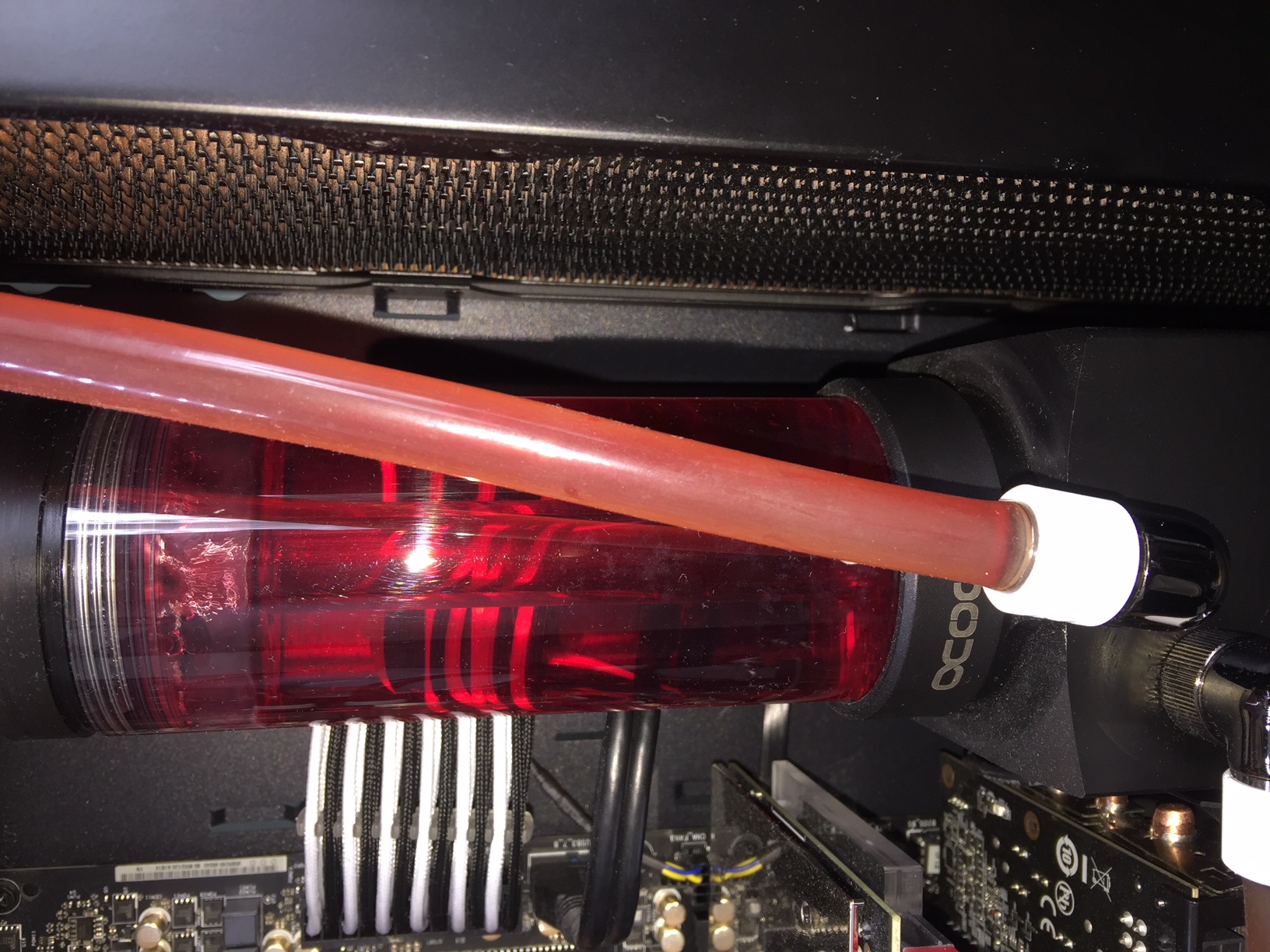

Hey leute,
habe meine Custom WaKü jetzt ca. 2-3 Monate im Einsatz und mittlerweile richtige hässliche Ablagerungen an den Schläcuhen (siehe Bilder), im AGB ist soweit aber alles Sauber wie es scheint. Wo kommt das her? Jemand eine Ahnung?
Eingesetzt wurden folgende Komponenten:
Masterkleer PVC-Schlauch "clear"
EK Ekoolant EVO "Blood Red"
Weiß natürlich nicht, ob was in den Kühlern sitzt, da der AGB aber frei zu sein scheint, reagiert wohl irgendwas in den Schläuchen, was meint ihr? Soll/muss ich das Coolant und die Schläuche tauschen? Am besten auch die Kühler säubern? Sieht halt extrem "eklig" aus^^ Kühlung selbst ist gut, will aber wenn ich die Schläuche austausche nicht wieder so schnell diese ABlagerungen haben.
//habe mal am Schlauch rumgedrückt, es ist also keine Verfärbung, sondern eine richtige ablagerung wie man sehen kann.
Der Weichmacher in den Schläuchen ist dafür verantwortlich. Gerade der Masterkleer Schlauch scheint sehr viel davon verarbeitet zu haben. Der löst sich, besonders in Verbindung mit sehr konzentrierten Zusätzen (was Farbzusätze immer sind), sehr schnell.
Es gibt nur wenig, was man dagen tun kann. Andere Schläuche probieren, farbige Schläuche ohne Zusatz, oder Zusatz selber mit normaler Tinte färben (rot geht sehr gut).

Sieht stark nach Ablagerungen (Weichmacher) aus.

mal schauen, vielleicht tausch ich die Woche mal die Schläuche und das Coolant aus und mache die Kühler auf. Zum Reinigen der Radiatoren, meint ihr da reicht es wenn ich einen Eimer mit destilliertem Wasser hin stelle und das Ganze mal ne Stunde durchlaufen lasse oder sollte ich die unbedingt ausbauen und mit reinigungsmittel säubern? Wenn ja, was würdet ihr mir empfehlen? Habe für die erste Reinigung vor inbetriebnahme Cillit Bang bennutzt (grün/orange).
