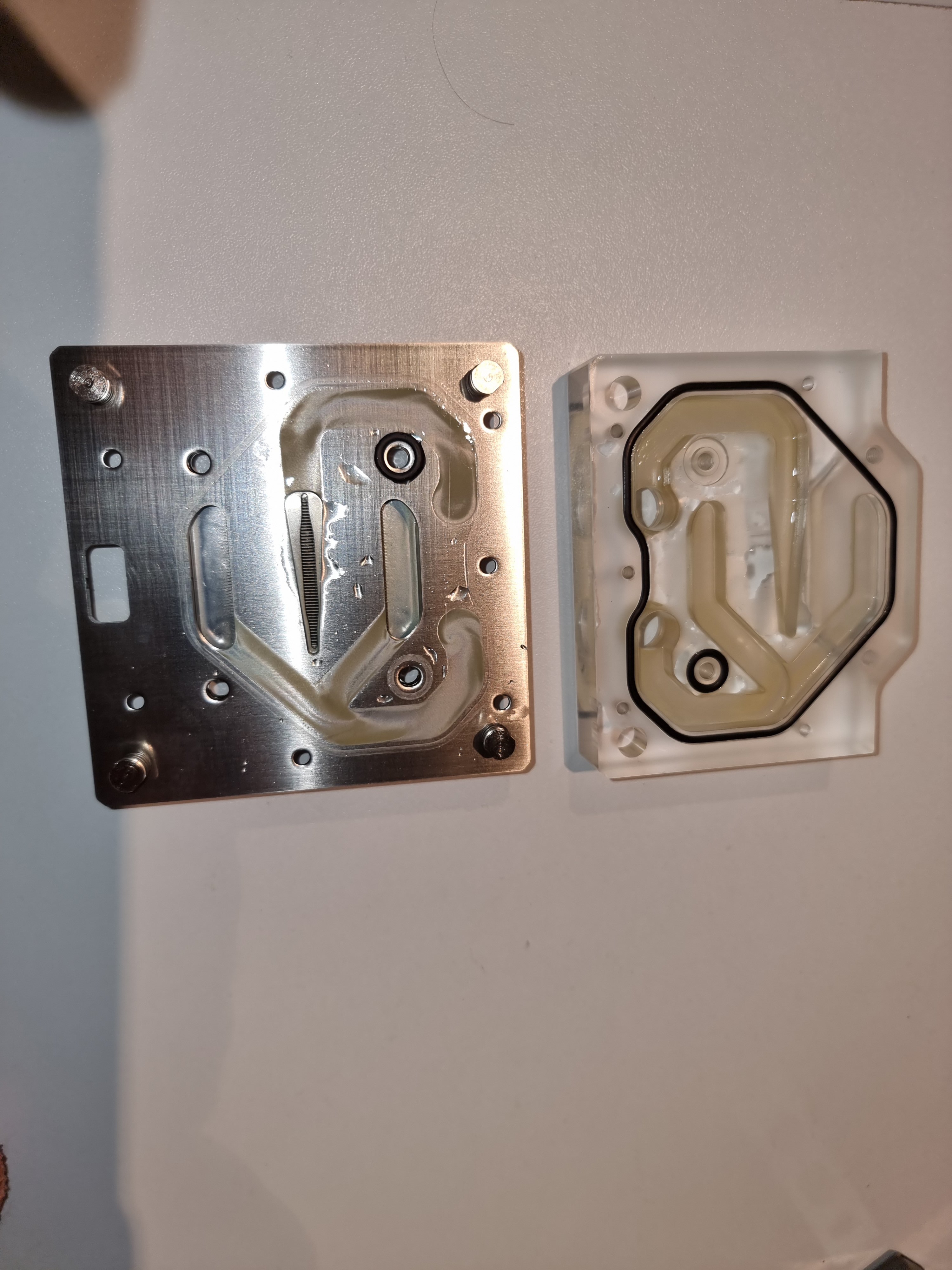

Mir ist relativ schnell nach Inbetriebnahme aufgefallen, dass Ablagerungen im AGB vorhanden sind. Habe daraufhin die Flüssigkeit abgelassen, AGB gereinigt und neu befüllt. Nach einigen Tagen waren schon wieder Ablagerungen erkennbar.
Da ich jetzt noch um einen Mora erweitern möchte, hab ich die Gelegenheit genutzt und alles zerlegt und gereinigt. Vor allem in CPU und GPU Block sind gelbliche Rückstände erkennbar. Die Tubes waren lediglich etwas milchig beschlagen, ebenso der AGB. Aus dem Acryl habe ich das nur mit etwas Politurpaste für Acryl loswerden können. Schrubben mit Spüli hat nur das gröbste gelöst.

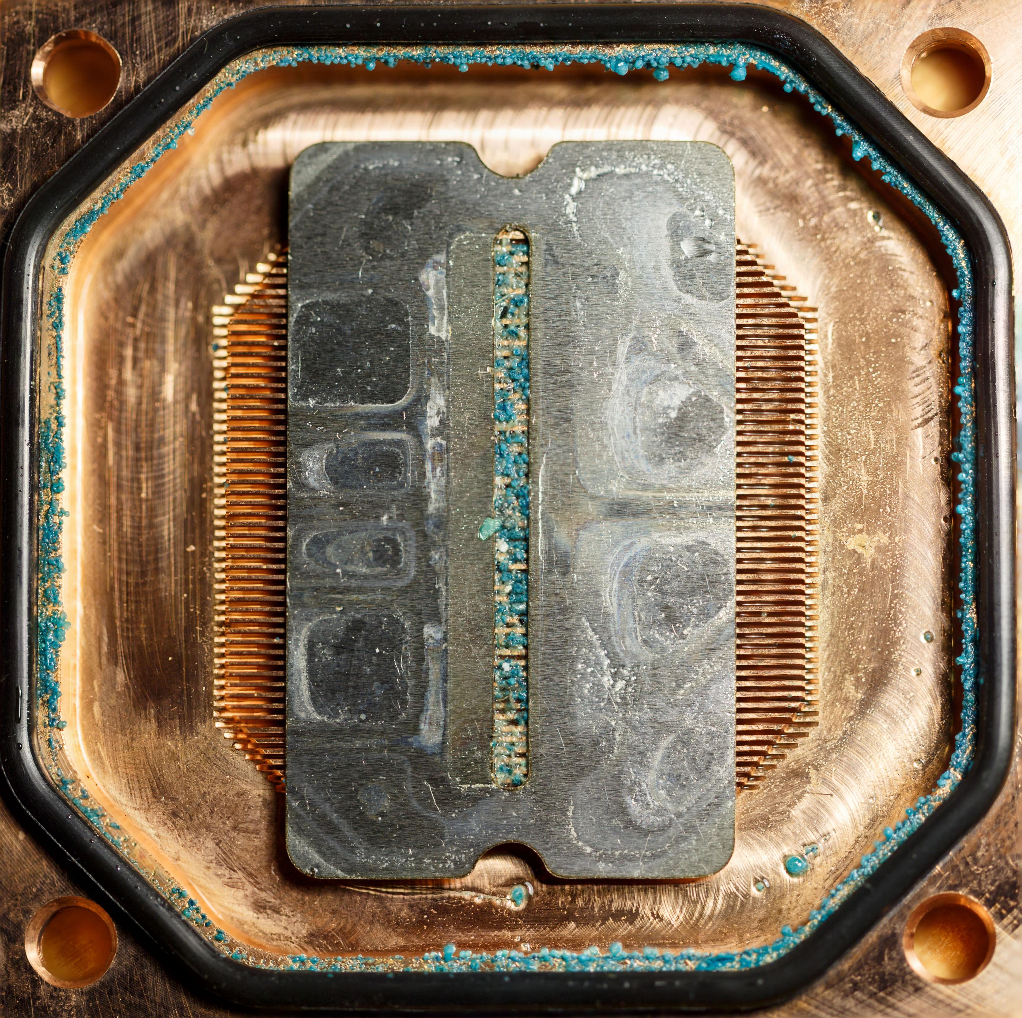

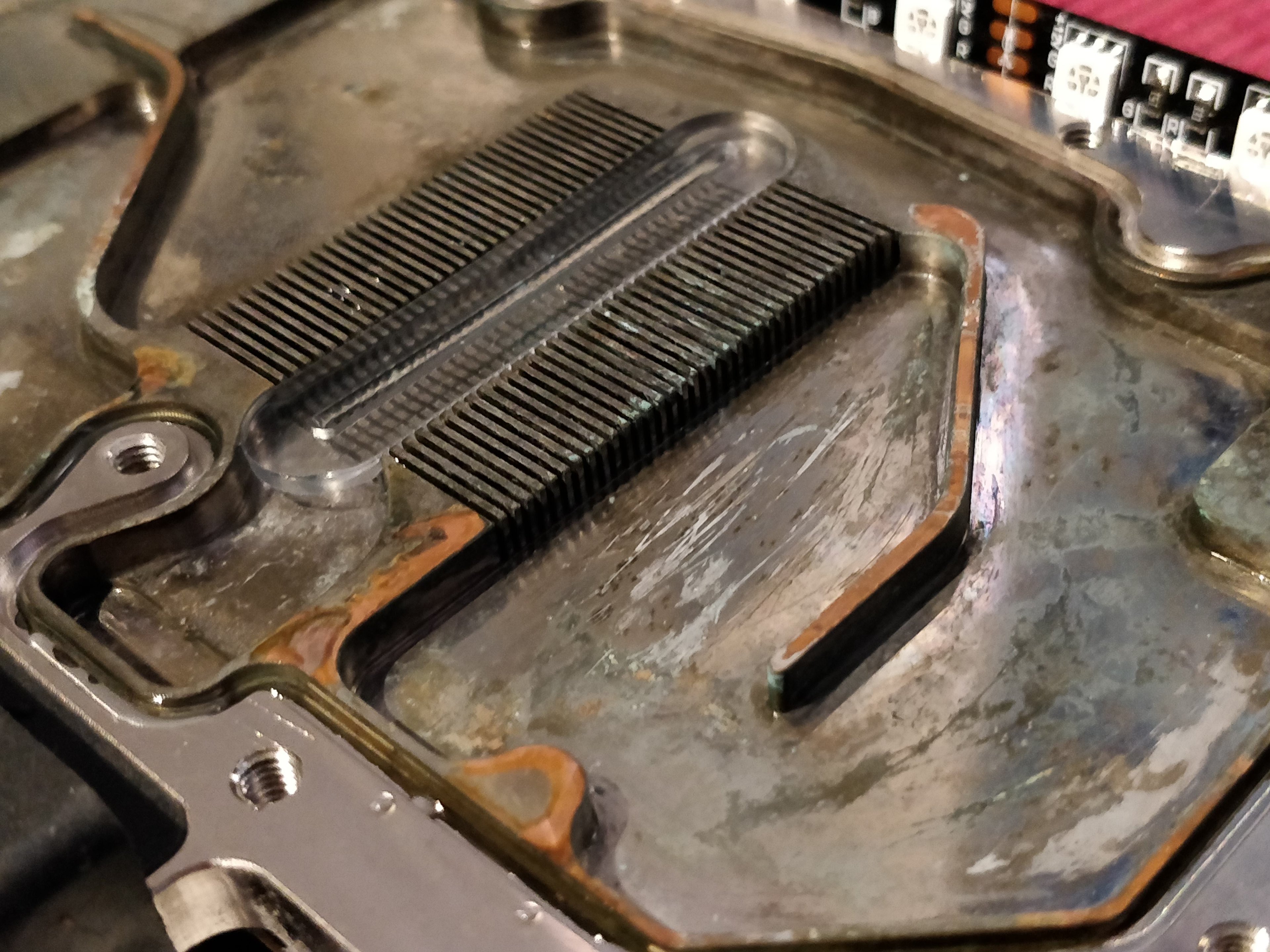

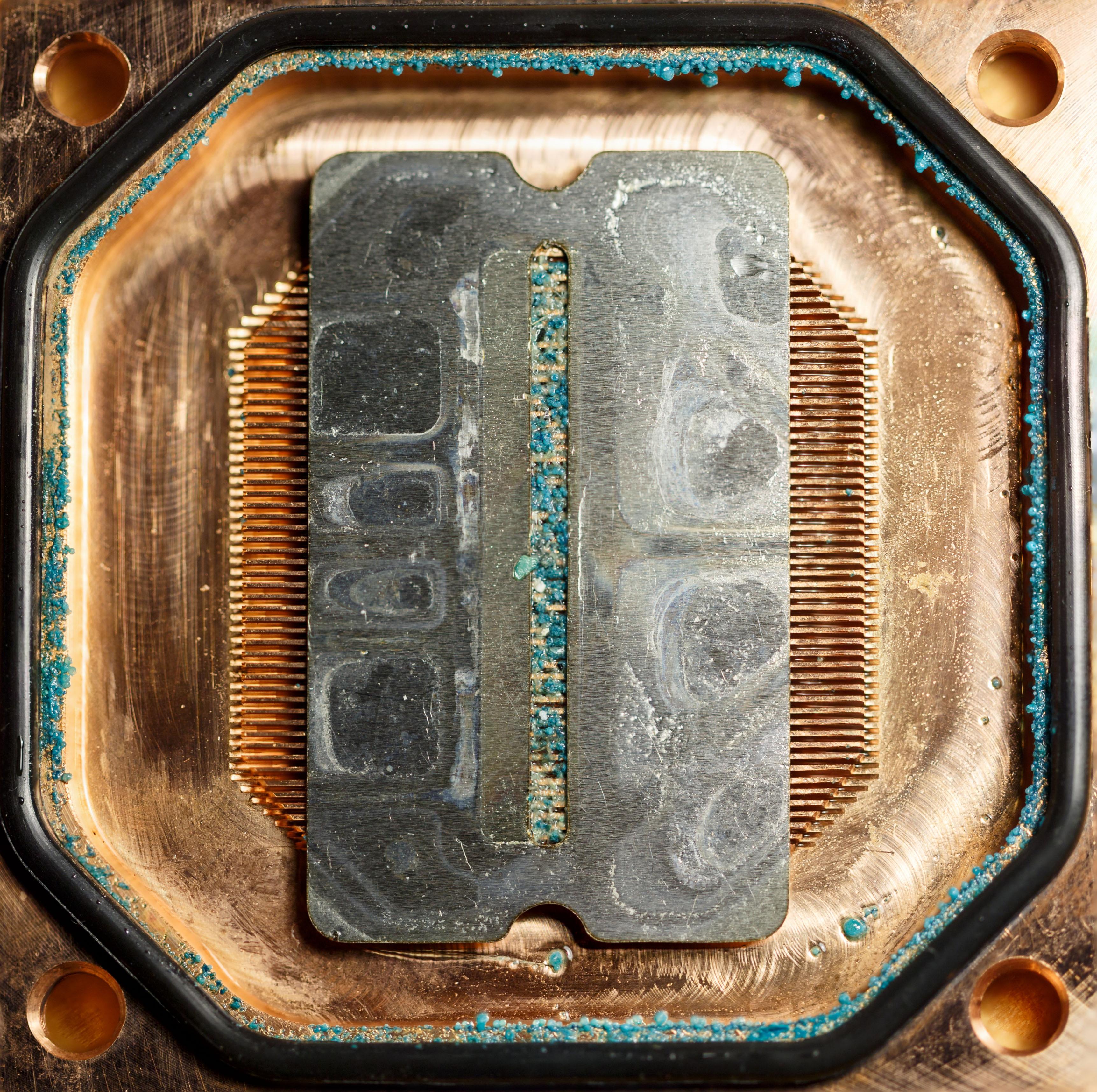

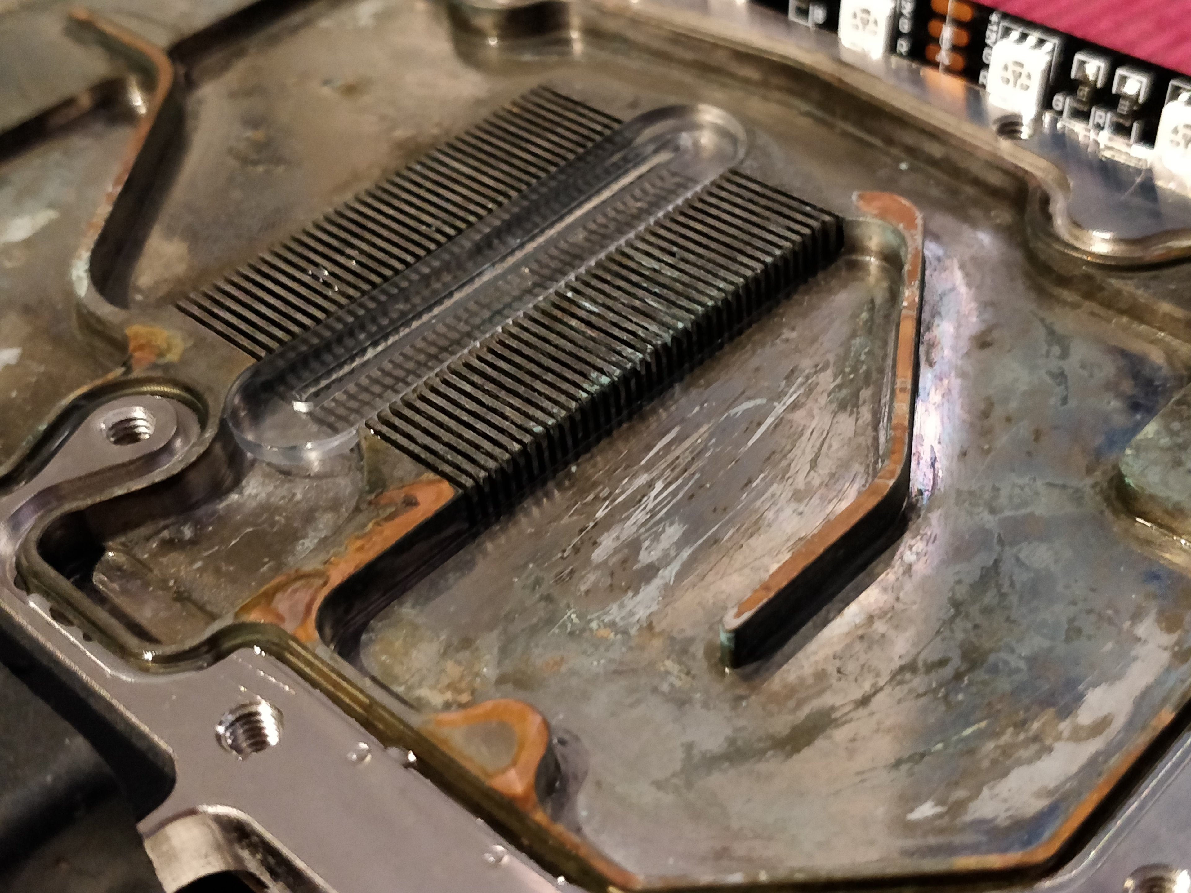

Hier mal Beispiel Bilder
Solang du das Silit Bang nicht 30 minuten lang einwirken lässt oder die ganze flasche pur reinkippst in den Radiator passiert da garnichts und selbst wenn dann läuft dann Kupfer nur dunkel an, nicht mehr nicht weniger.
