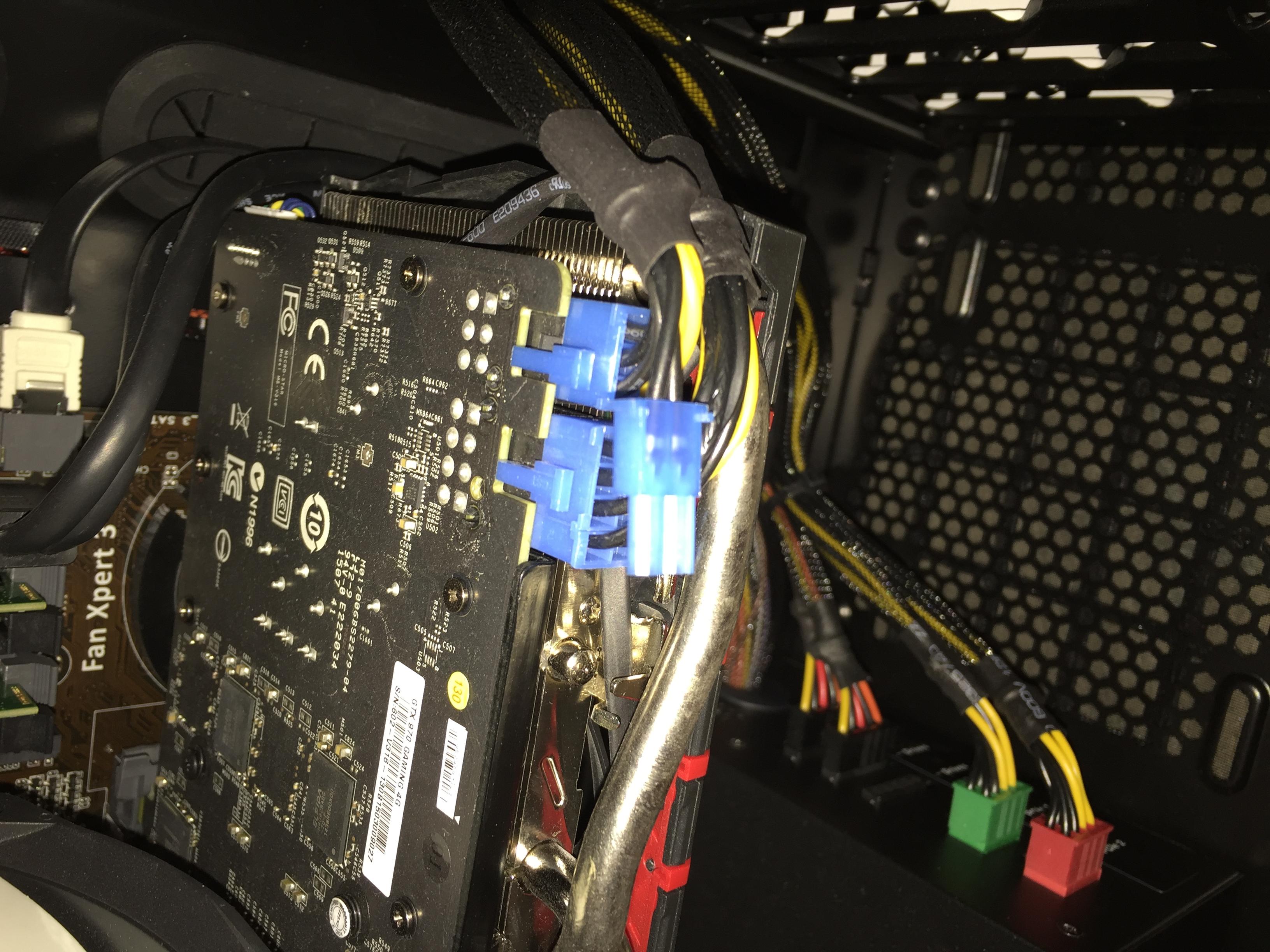

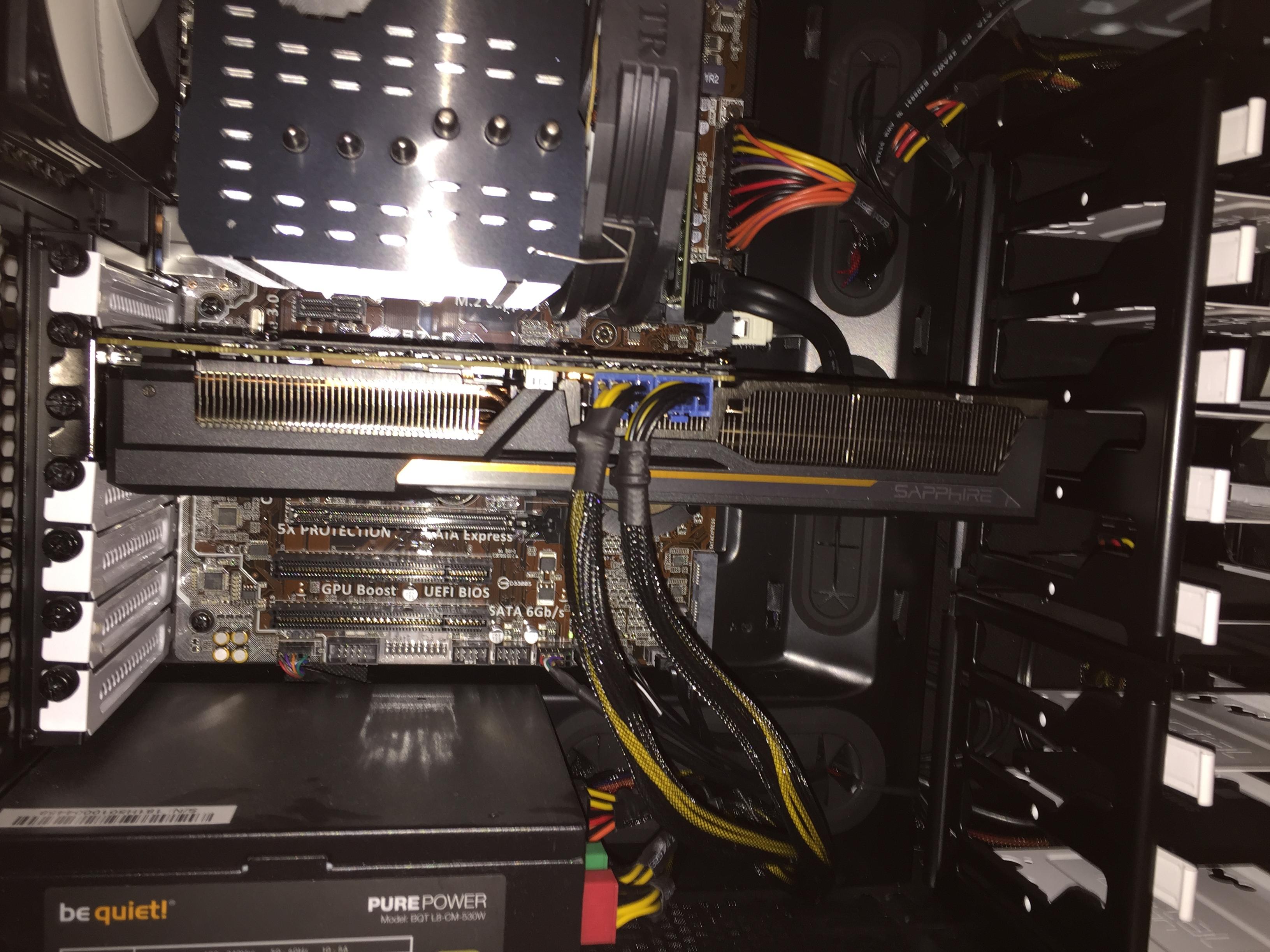

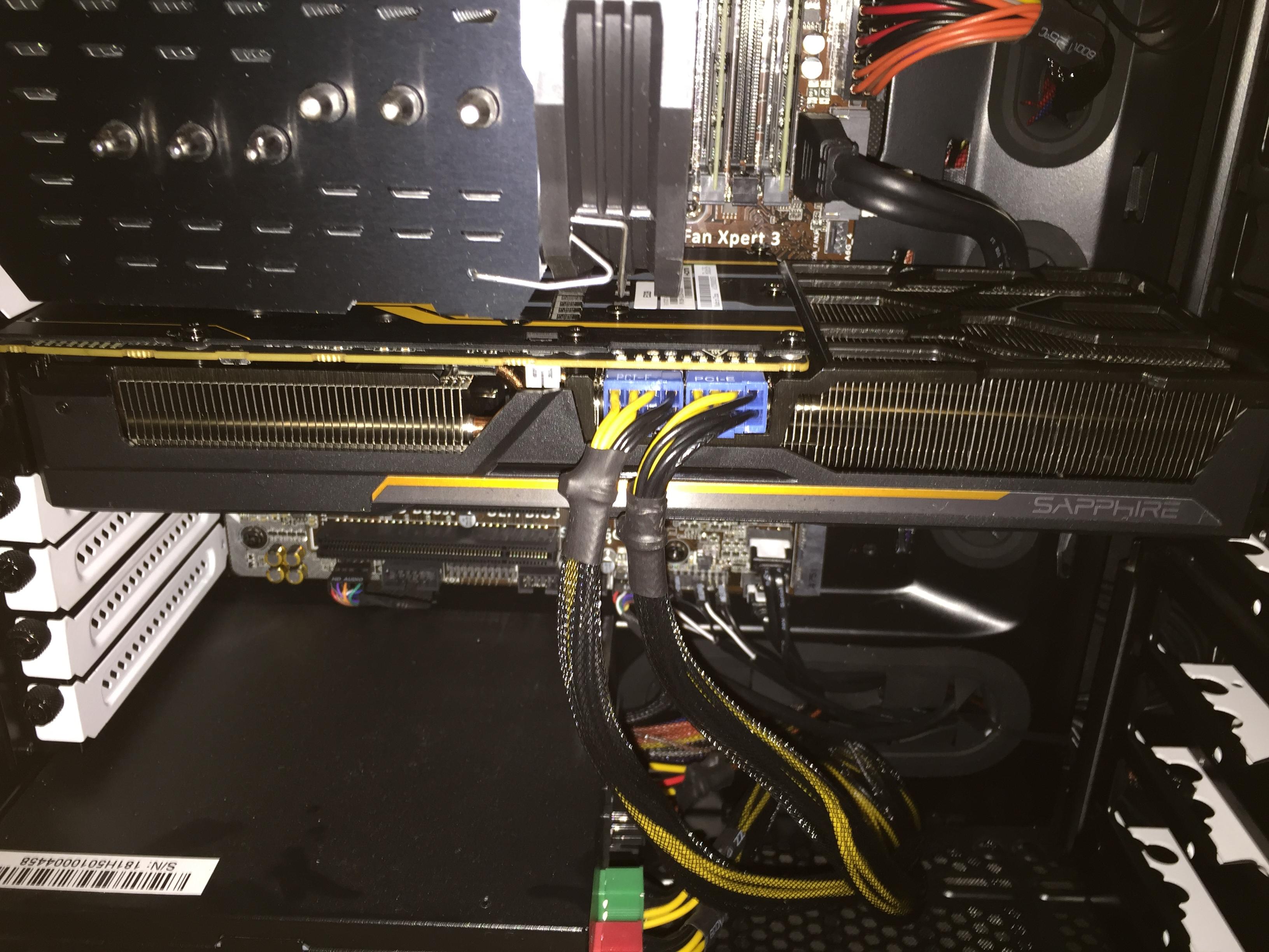

Habe eben versucht die Fury einzubauen. Bzw. sie ist eingebaut, macht aber keinen Mucks. Die blauen Stecker sind alle angeschlossen (inkl. dem 2-Pin-Stecker).
Sollten die Lüfter der Grafikkarte beim einschalten nicht wenigstens kurz anspringen? Es passiert überhaupt nichts. Also kann es ja nur daran liegen, dass sie keinen Strom bekommt, oder defekt ist, oder?
Hier mal zwei Bilder:

Werde ich machen, danke! Die Nvidia Treiber habe ich bereits alle entfernt, das war doch richtig oder?
Weißt du, ob die Lüfter beim Start nicht wenigstens kurz anlaufen sollten? Nur um auszuschließen, dass es vielleicht doch ein Defekt ist.
Das Update kann ich erst heute Abend machen und ich habe schon die Befürchtung, dass ich etwas kaputt gemacht habe...
rg88
Fleet Admiral
- Feb. 2015
- 35.576
kann ich dir nicht sagen. Hab keine Fury hier und hab da noch nie drauf geachtet. Die neueren Sapphire-Karten schalten den Lüfter allerdings ab, wenn keine hohe Leistung abgefragt wird und die GPU kalt ist. Von dem her kanns schon normal sein.
Die Treiber entfernen ist richtig, hat aber nichts mit dem zu tun, dass die Karte offensichtlich im BIOS noch nicht mal läuft.
