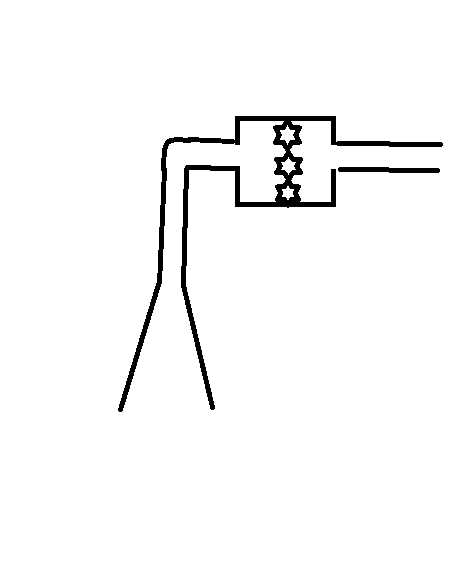

Ich dachte zuerst du meinst so einen Aufbau. Die Lüfter sind in der Box und die Box ist schalldicht und innen abgedichtet, sodass die Luft den Weg durch die Lüfter nehmen muss.
Im Anhang: Unten ist die Kochplatte.
EDIT: Je nachdem wie gut die Box mit Schallschluckmatten gedämmt ist, hast du auf der Einsaugseite nur mehr Strömungsgeräusche der Luft.
