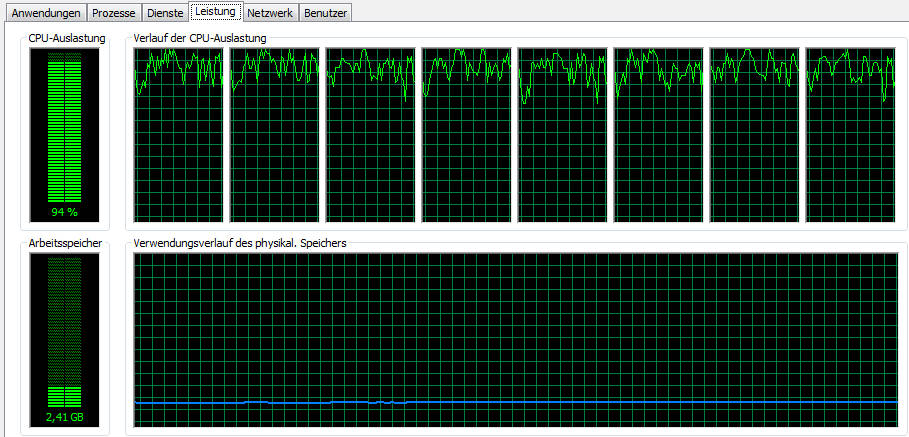

Ich glaube, da kann ich Entwarnung geben. Urlaubsende bedingt läuft mein Rechner seit Stunden auf Hochtouren und meine Eckdaten sind zumindest ähnlich:
Fractal Design Define R4 + 2 x 120mm Silentwings 2
Intel Xeon E3-1245 v3 + be quiet! Dark Rock Advanced C1

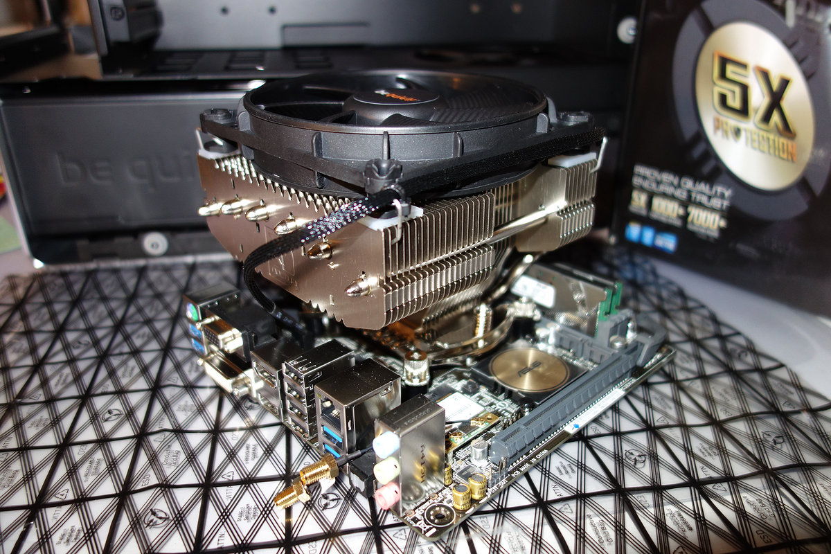

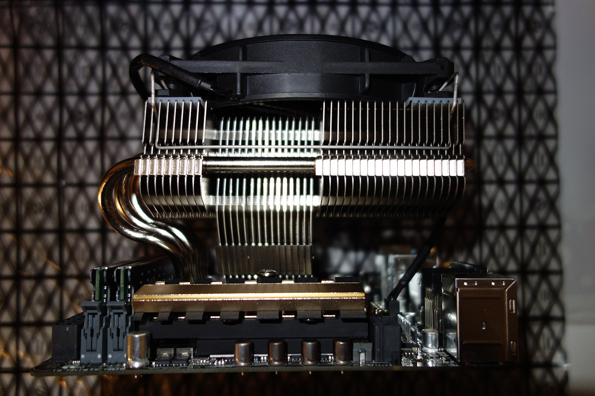

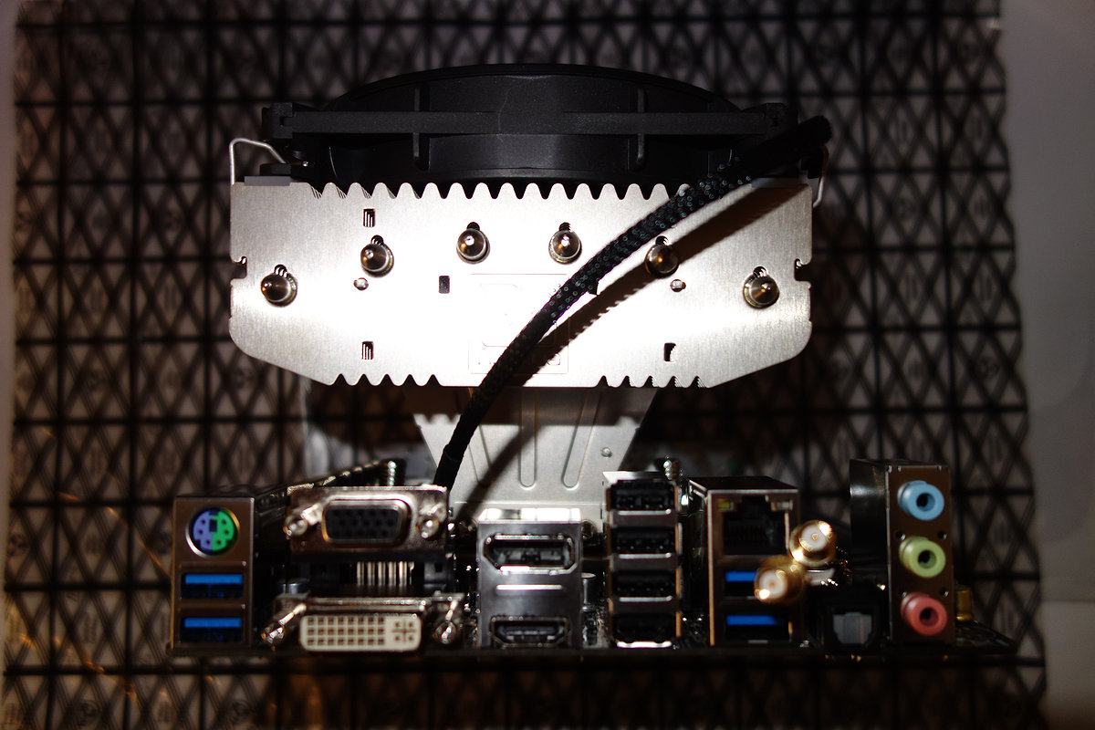

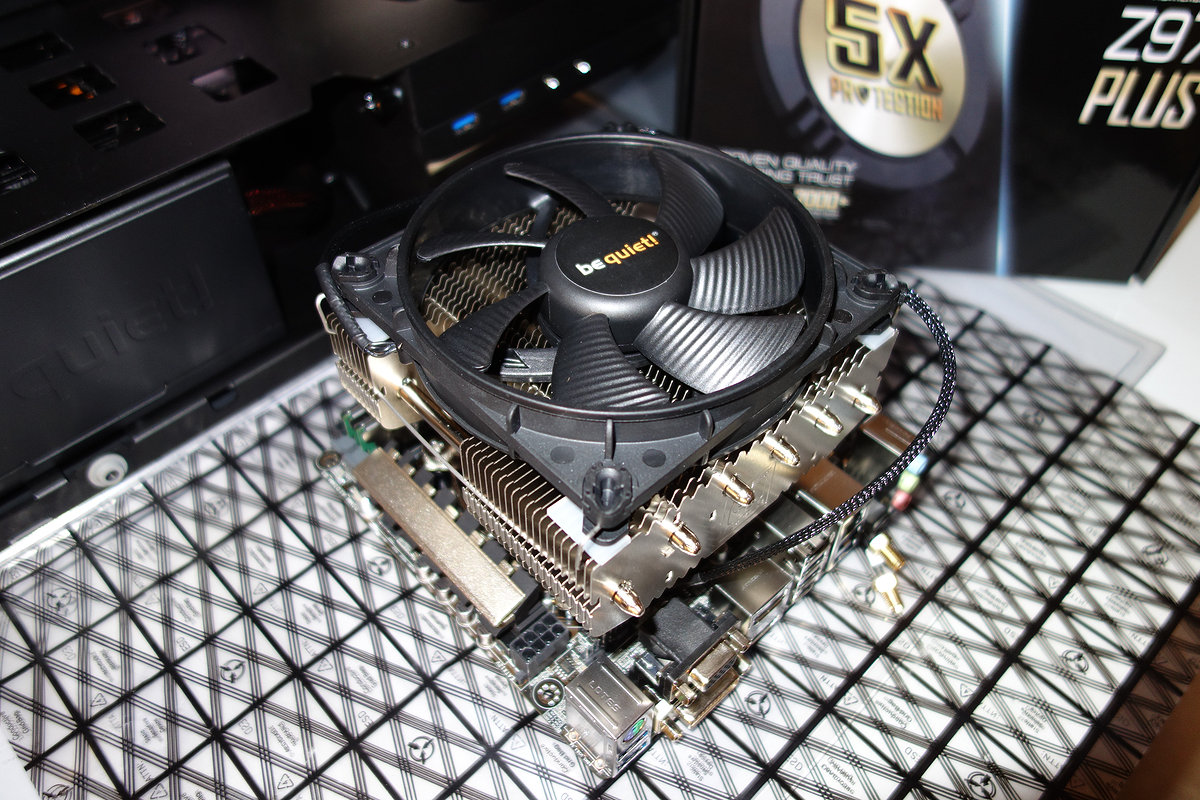

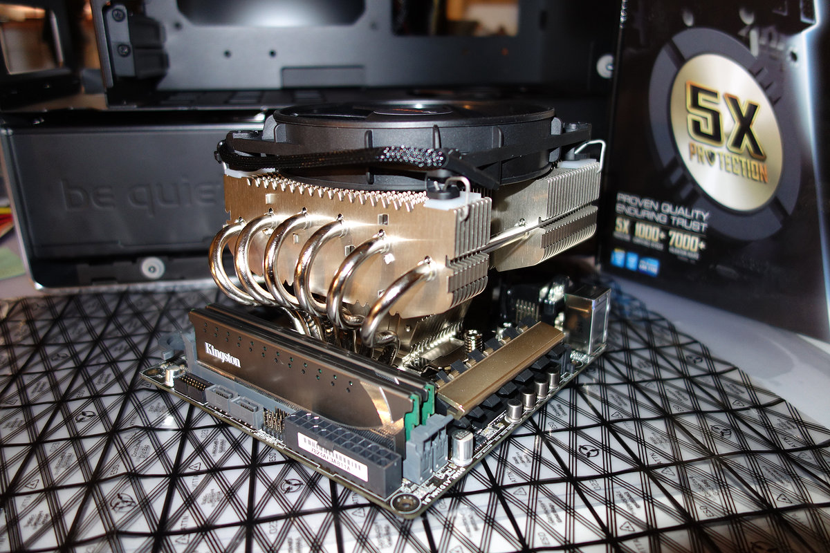

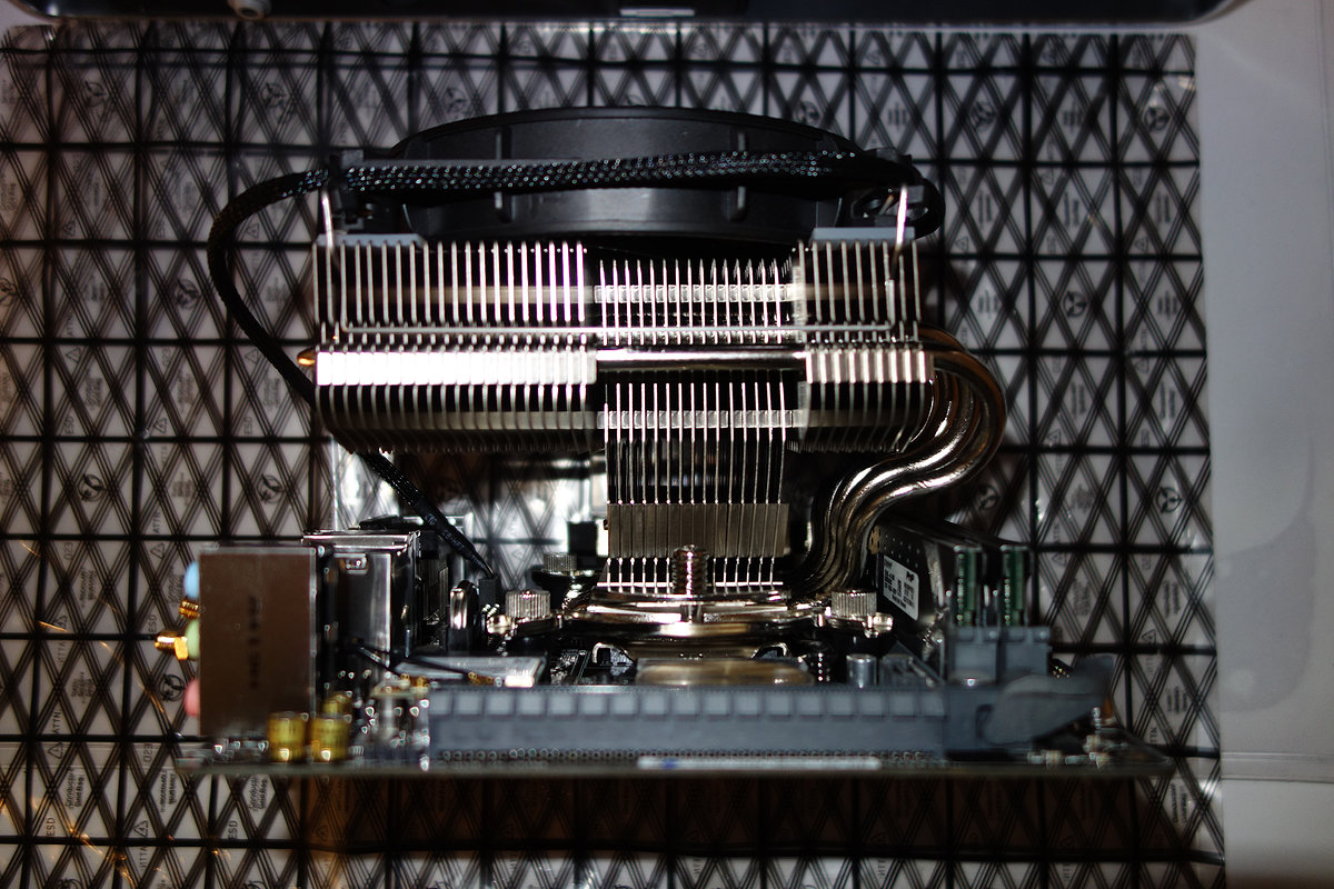

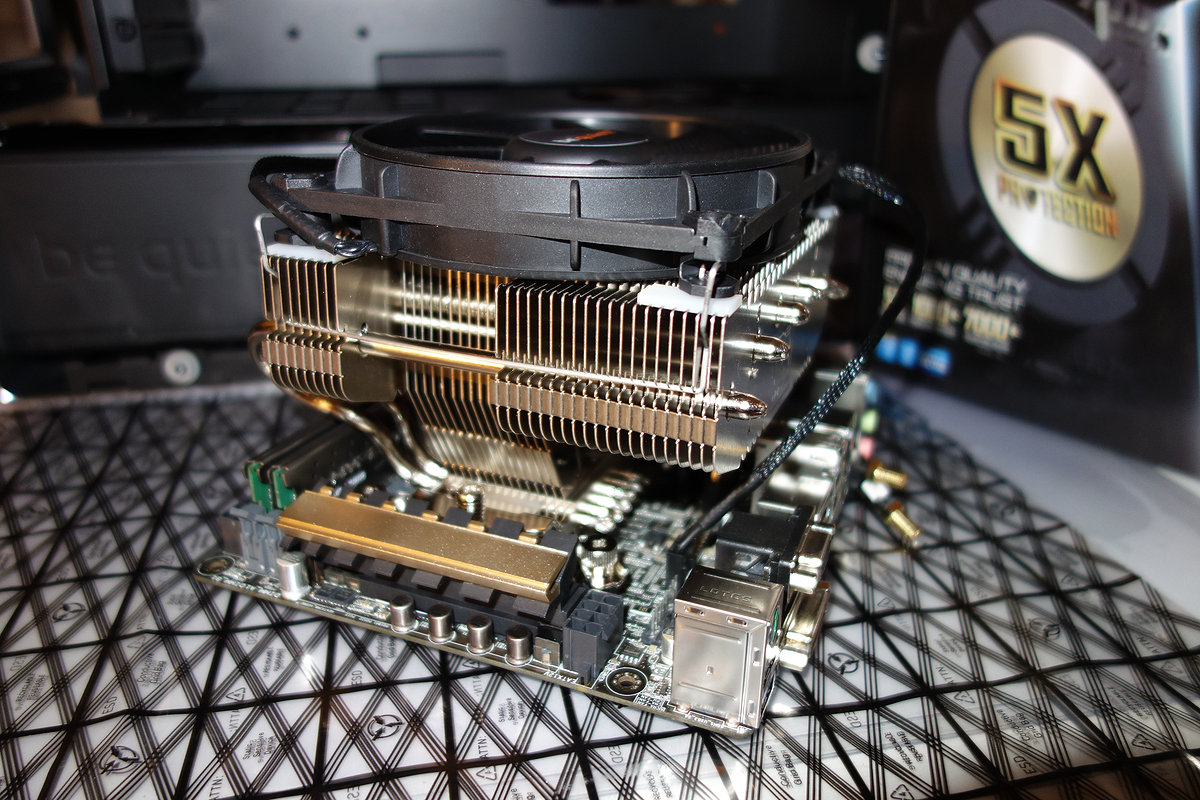

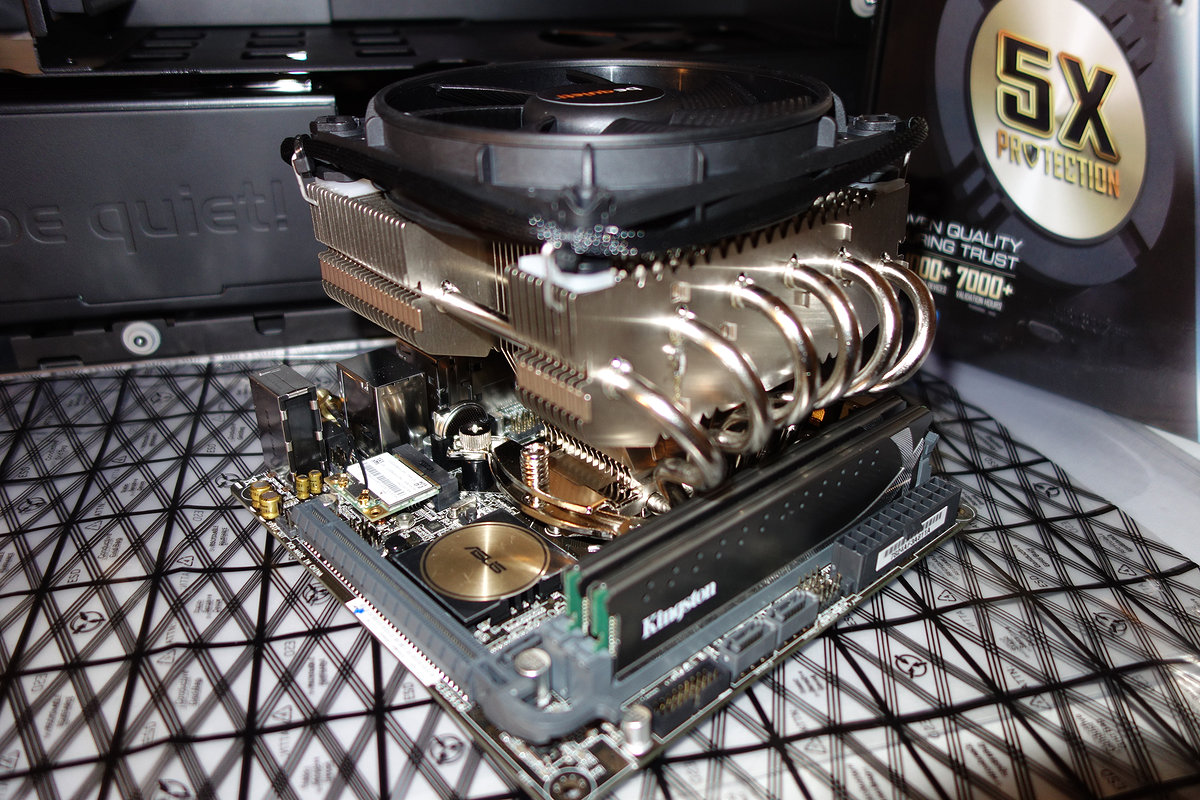

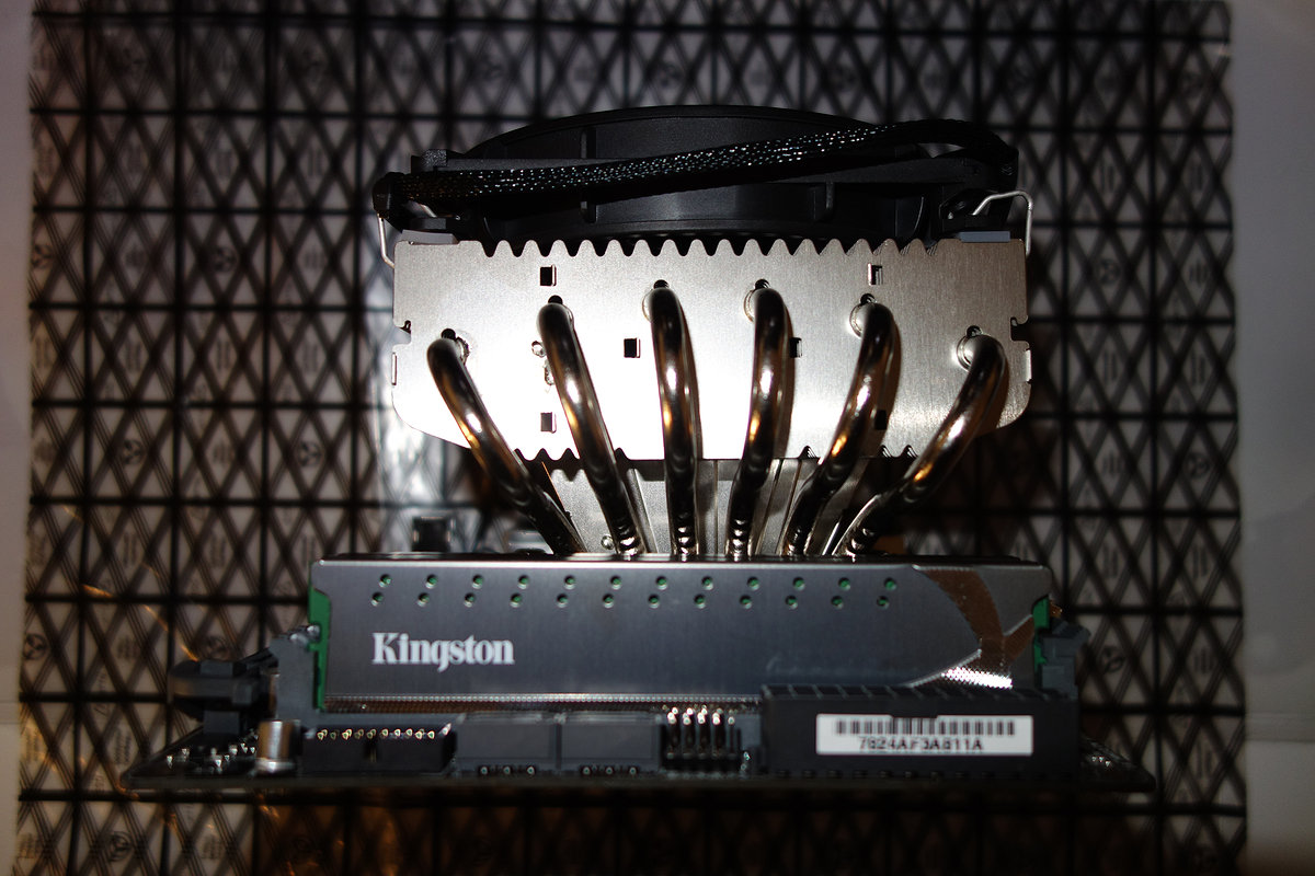

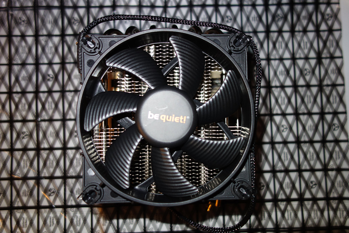

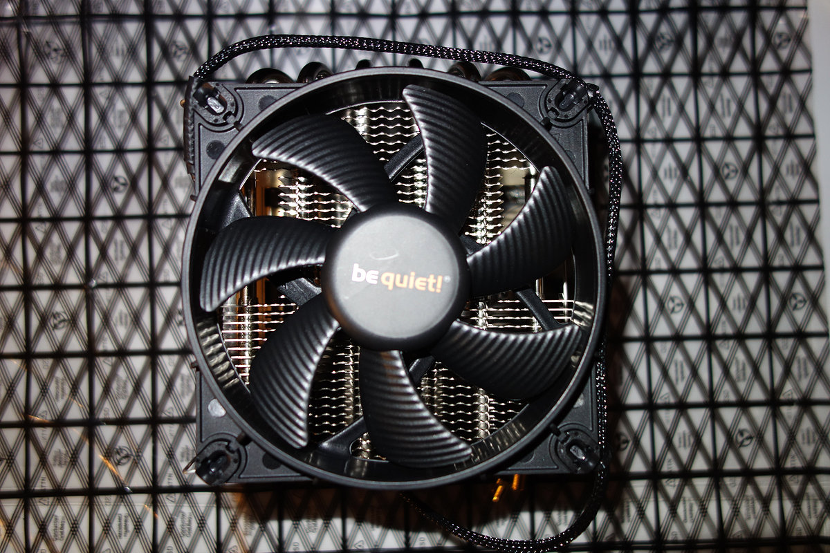

Mein Z97I-PLUS ist heute erst gekommen, d.h. die "Heirat" (Mainboard + Gehäuse) findet erst morgen statt. Komplettiert ist es schon und ITX ist im Vergleich zu den heute üblichen Kühlern wirklich sehr klein. Als Kühler habe ich einen Noctua NH-C12P SE14 verbaut, allerdings musste der sehr gute 140er Lüfter einem 120er Silentwing 2 weichen. Um es kurz zu machen, das In Win 901 ist durchsichtig - Geschmackssache eben. Der Kühler passt nur in einer Position, in den anderen stößt er entweder ans Gehäuse oder verhindert den Einbau einer späteren Grafikkarte. Alle Anschlüsse sind in der aktuellen Position gut zugänglich. Die Noctua Klammern des Lüfters mussten am Ende ca. 2mm gestutzt werden und passten somit. OK, hier mal ein paar Fotos:
Sieht sehr gut aus; danke für die Bilder. :)
Da ist ja mehr Kühler als Mainboard :D Danke für die Bilder.
Was für eine CPU hast du verbaut?
Ich habe zwischenzeitlich überlegt, gleich ein 4790K zu nehmen, aber der Händler will/kann mir nicht sagen was für ein BIOS auf dem Z97I-PLUS ist.
@JollyRoger2408 + eremit007
Gerne :)
Als CPU hatte ich noch eine i5-4670K übrig und mit Chance läuft ja später sogar noch ein Broadwell auf dem Board. Wenn es OK ist, dann stelle ich am Wochenende noch ein paar Fotos (Achtung: Bling-Bling-Gefahr ;) ) und Temperaturergebnisse hier rein. Das Z-Board und der 4790K sollten sich sofort vertragen. Laut Asus gibt es keine Beschränkungen bez. der BIOS Version, siehe hier:
