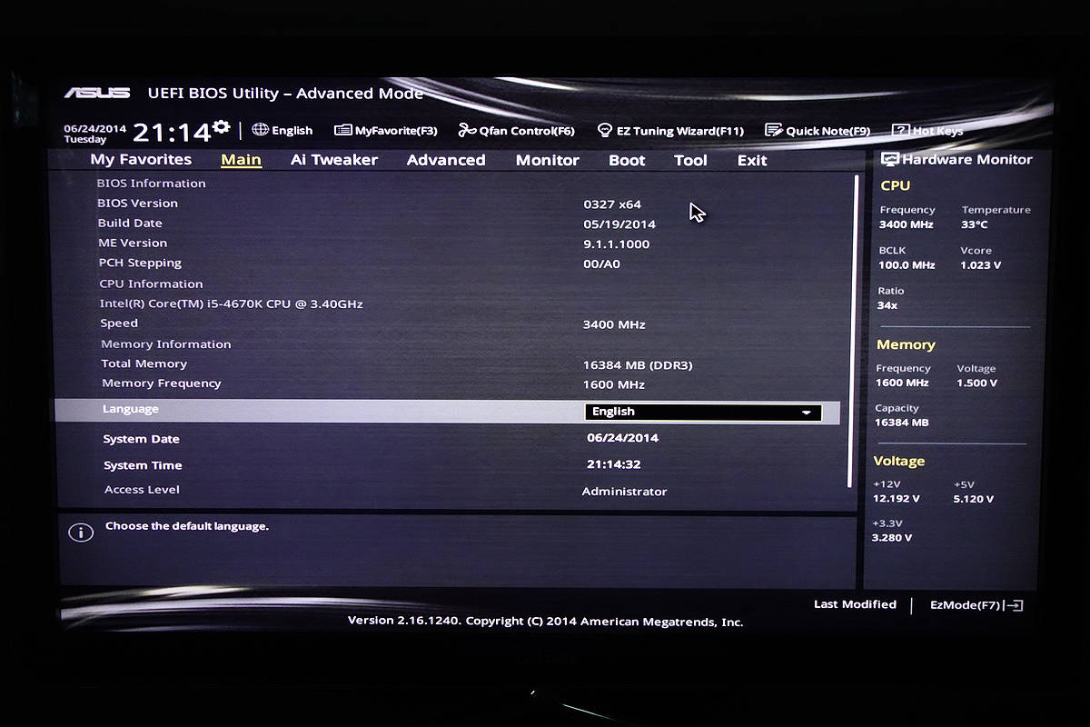

Aber wenn Du ins BIOS kommst, dann könntest Du von dort aus flashen?
http://www.tomshardware.co.uk/answe...date-asus-z97-deluxe-order-support-4790k.html
Wenn der Kleine läuft, dann teile ich Dir u. A. die BIOS Version mit. Ich war doch schon am schrauben, muss einen Lüfter versetzen und das wiederum bedeutet: Mainboard ausbauen. Aber ich wollte es ja so ;)
Edit:
Noch ein Post zur Kompatibilität:
http://www.tomshardware.co.uk/answe...k-z97-mobo-support-bios-updates.html#13550179
Zitat:
The Z97 should support the cpu out of the box, a bios update maybe needed for stability. If yo are worried get an Asus board that supports usb bios flashback, it allows you to flash the bios from a usb key even if a cpu isn't installed.

Auf der Website vom Z97I-PLUS steht sogar "ASUS USB BIOS Flashback aktualisiert Ihr BIOS auch ohne montierte CPU" :)
eremit007 schrieb:
Oh, das wäre klasse. Auf der Website vom Z97I-PLUS steht sogar "ASUS USB BIOS Flashback aktualisiert Ihr BIOS auch ohne montierte CPU" :)

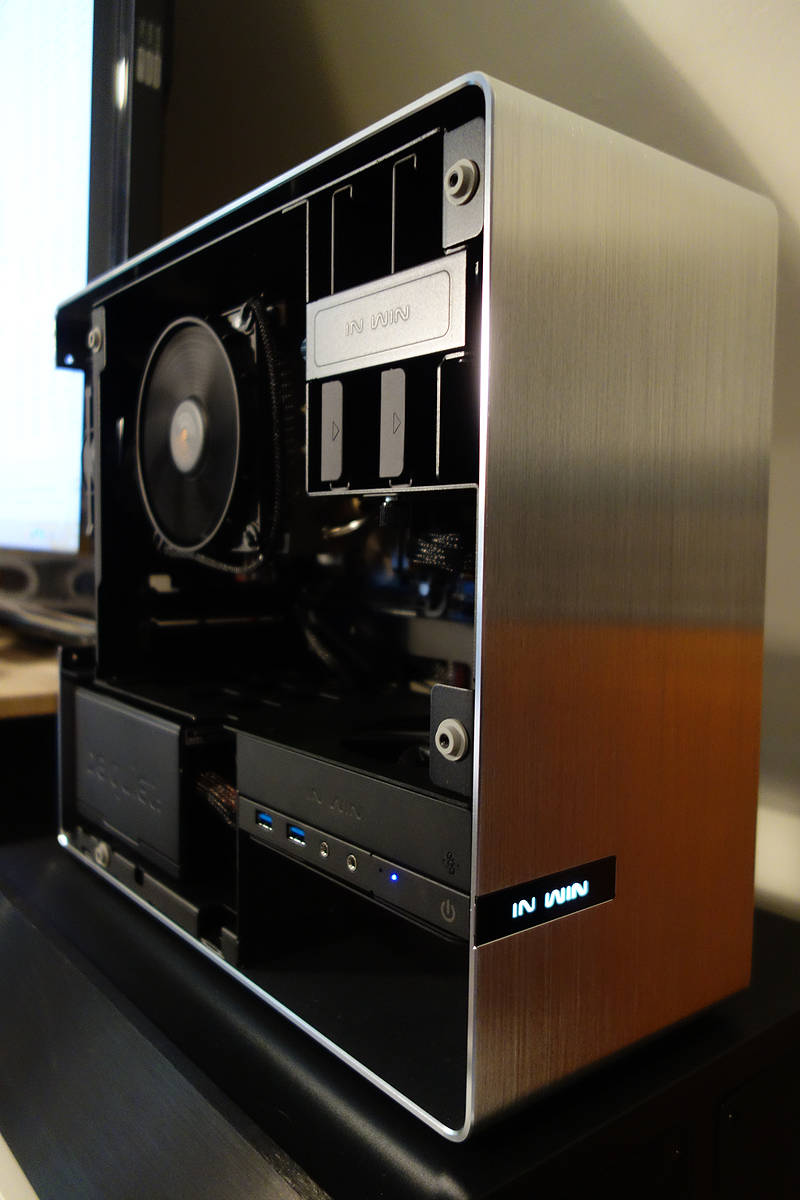

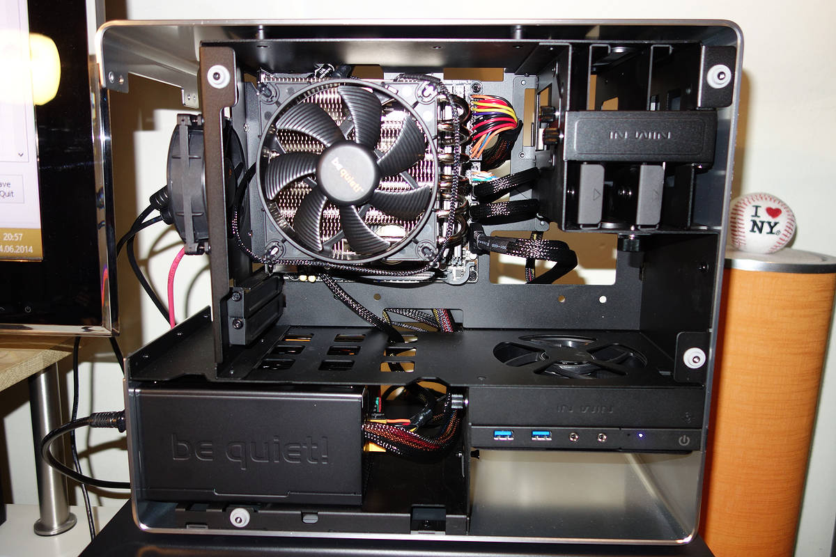

Na also :) es würde mich auch wundern wenn das Z97 und der 4790K nicht booten würde. Mein ITX macht langsam Fortschritte, alle notwendigen Komponenten sind eingebaut. Obwohl wenig Platz war, gestaltete sich der Einbau relativ harmlos. Beim nächsten Mal würde ich alle Kabel vorher anschließen, soweit es geht. Also genau anders herum als bei ATX. Eine dritte Hand für das Halten der Taschenlampe ist vorteilhaft, es geht aber auch ohne. Was mich nicht so begeistert, ist der 19 Pin (20-1) USB 3.0 Stecker - einen festen Sitz kenne ich anders. Das restliche Gehäusedesign rechtfertigt durchaus den Preis. Bis auf Mainboard, CPU-Cooler und Gehäuse stammt der Rest von einem nicht mehr benötigten Rechner.
Mainboard: ASUS Z97I-PLUS - BIOS Version: 0327 (siehe Foto)
CPU: i5-4670K
Cooler: Noctua NH-C12P SE14 mit be quiet! Silentwings 2 120mm
Grafik: IGP (HD4600)
RAM: Kingston HyperX 16 GB DDR3-1600 Kit, (KHX16C9P1K2/16)
SSD: Samsung 840 Pro 128 GB
Netzteil: be quiet! Straight Power E9 480W CM
Gehäuse: IN WIN 901 Design Mini-ITX Tower - silber
Gehäuselüfter: be quiet! Silentwings 2 120mm + 92mm
BitFenix Alchemy Aqua LED-Strips kommen dann am Wochenende rein. Ob sie dann auch drin bleiben, werde ich ja sehen.
