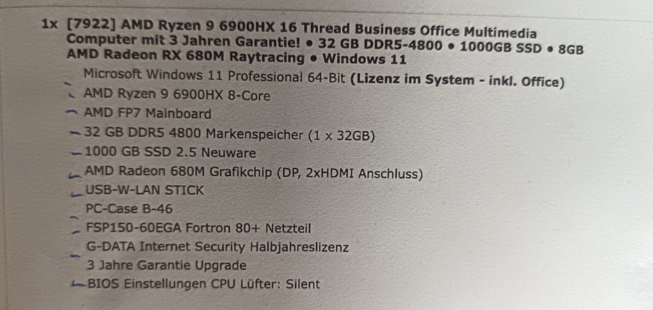

Von Freunden hat er einen Fertig PC bekommen mit folgenden Specs:
Ja, der Ryzen 9 6900HX ist ein Mobilprozessor aus der Rembrandt Serie
Da ist ihm die Graka aber nicht fett genug bzw. hatte ich noch meine RX 6600 rumzuliegen vom letzten Upgrade und hab ihm die einfach mal gegeben - jetzt Packt das Netzteil das ganze nicht (hatte ich ihm noch bevor ich die Specs hatte schon prophezeit)

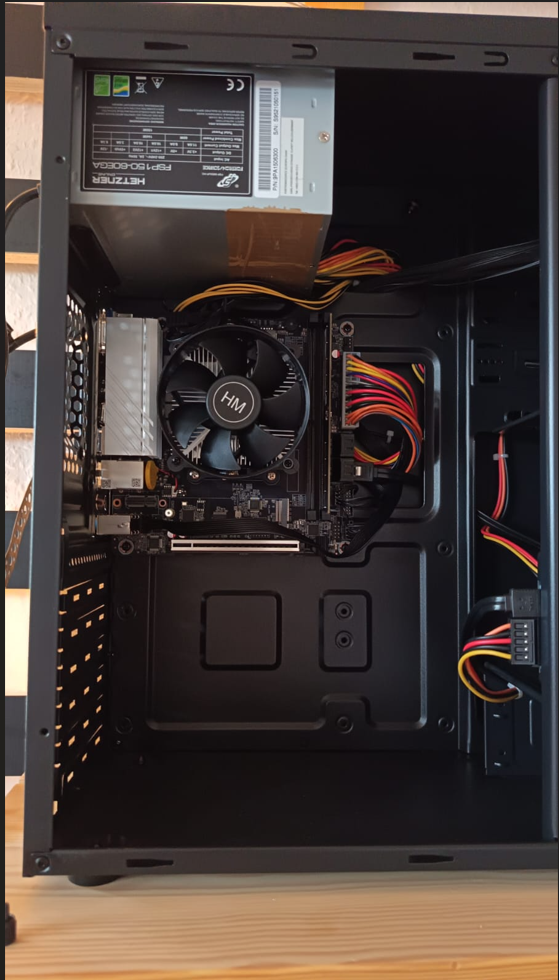

So sieht das Innenleben aktuell aus

es scheint NT nur Oben zu fassen und ist oben geschlossen also müsste man es um 180° gedreht verbauen dass es die Luft vom Innenraum zieht und nicht von Außerhalb des Gehäuses (wie ja bei vielen Office PC's Standard)
Bite gern euer Feedback und Verbesserungsvorschläge oder Alternativen .. be quiet weil möglichst leise
auf dem Bild nicht so gut zu erkennen aber der PC hängt an der Wand in ca 1,8m höhe und wär gut wenn der nicht so laut ist ..

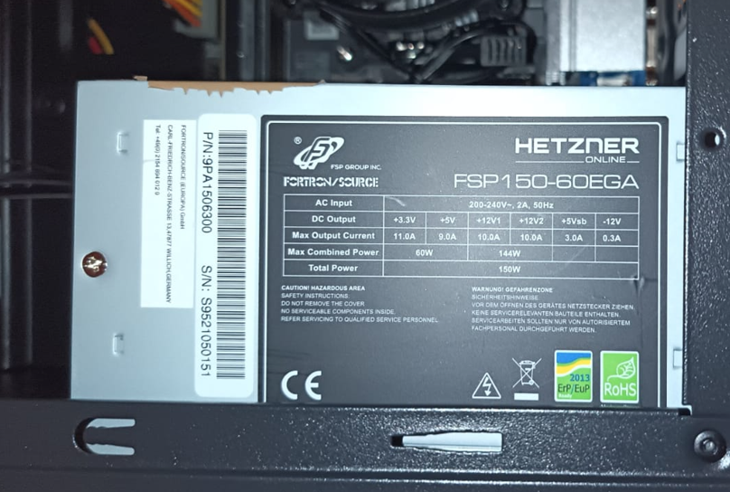

EDIT: Was steht denn auf dem Aufkleber vom NT auf dem Bild drauf? Den Aufkleber kann ich nicht lesen.

EDIT: Das verbaute NT ist wirklich nicht zu gebrauchen.
Soweit halt ATX Spezifikation, in der das Netzteil bei der Entlüftung hilft. Und nein, da wird nix verdreht verbaut.

es ist vom Shop defacto um 180° verdreht verbaut worden. Evtl. habe ich mich auch komisch ausgedrückt man kann es auch auf den Bildern die ich gepostet habe erkennen bin ich der Meinung bzw. das Bild aus dem Post Nr 12 habe ich gedreht damit man die Schrift besser lesen kann.
Das Case hat oben keine Lüftungsschlitze, kein Gitter sondern ist einfach solide - und ja könnten wir auch welche reinsägen oder so und dann mit nem Stück Damen Strumpf einen Staubfilter bauen aber er wollte da erst mal nicht das Case an sich bearbeiten mit Säge / Bohrer was ich auch verstehe. Garantie und so vermute ich mal
