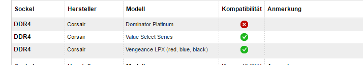

danke. Netzteil hab ich dementsprechend angepasst. Beim Ram ist mein Problem das die 2400 Riegel, wenn ich 2x8 GB auswähle, sehr hoch bauen. Da könnte es Probleme mit meinem NH-D14 geben. Gibt es noch einen Hersteller mit flachen Ram Modulen, der zu empfehlen wäre?

Alles klar. Und die Ramhöhe passt mit dem NH-D14 in Verbindung mit dem z170 Board?

Ja die passen locker.
Die Riegel sind so hoch wie RAM ohne Heatspreader.
Schau doch einfach hier:
http://noctua.at/de/nh-d14/rcomp
Passt...

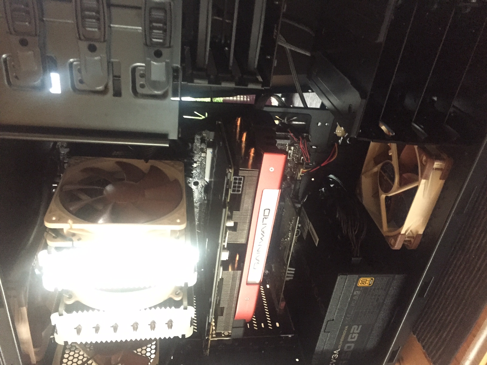

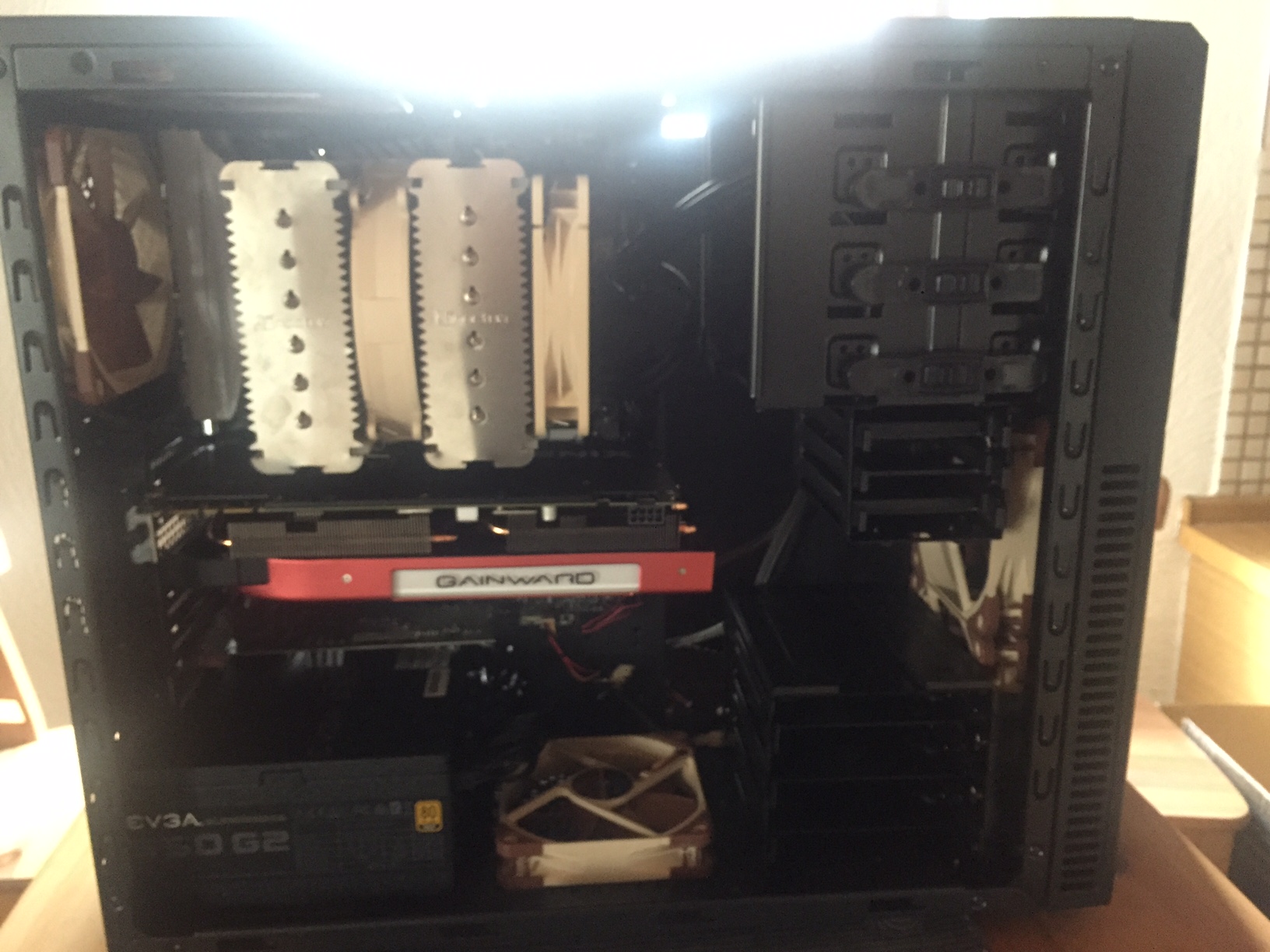

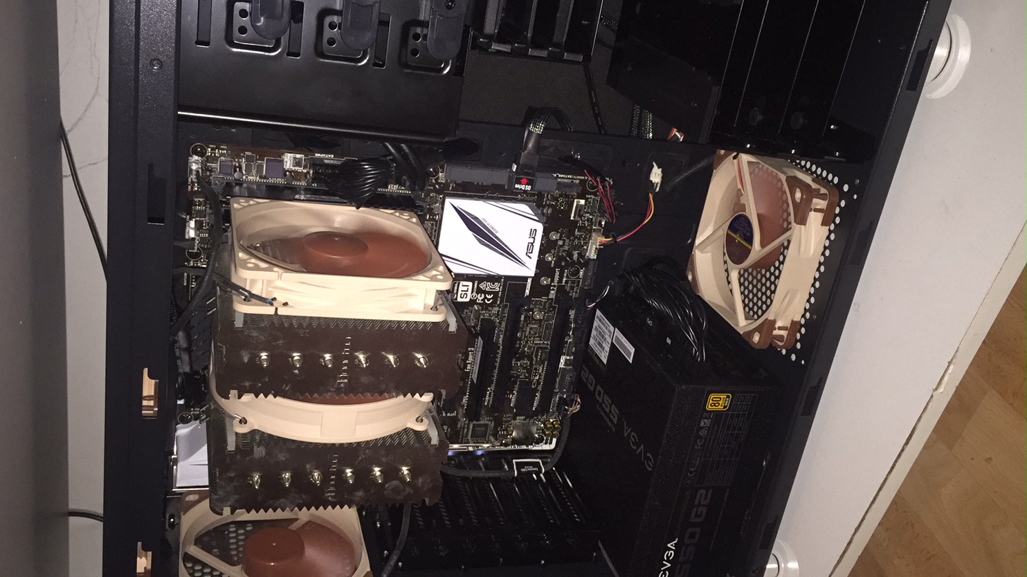

Teile sind gekommen. Als Grafikkarte hab ich mich für die Gainward 1070 GS entschieden.
Sorry für die unscharfen Bilder. Nochmal danke an die helfenden Nutzer.
