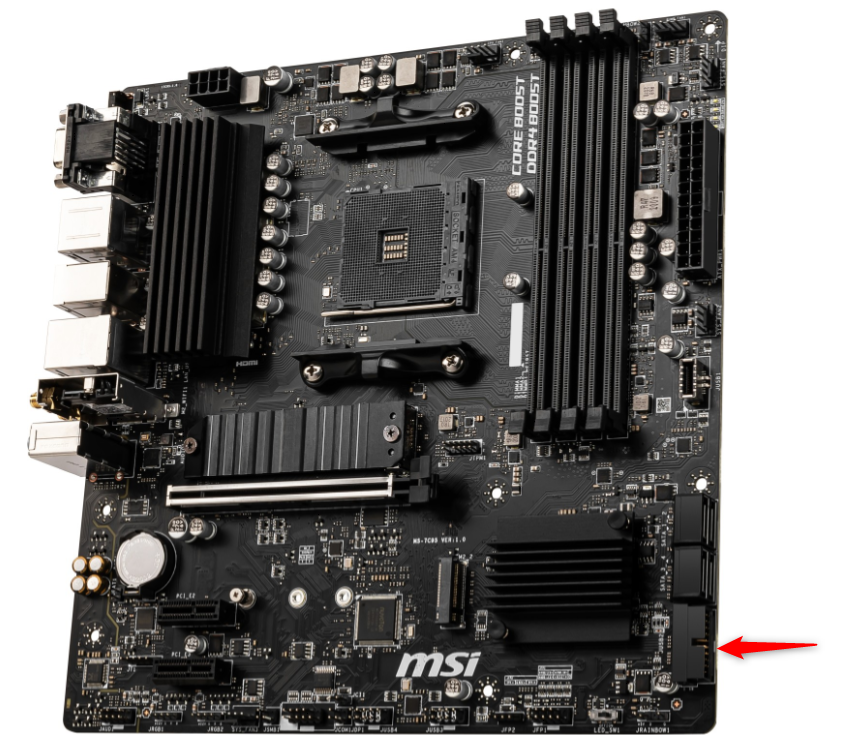

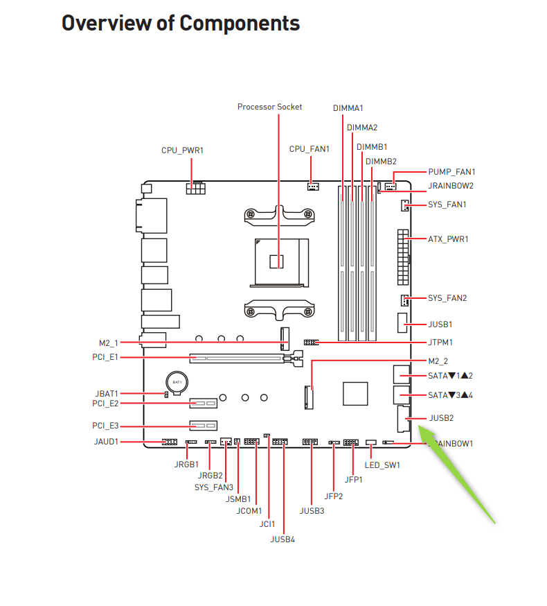

Warum sollte das Board keinen USB 3.0 Header haben?Drewkev schrieb:Ausgehend vom MSI B550M Pro-VDH WIFI aus der Wunschliste hast du diesen Anschluss nicht, das ist korrekt.
@Schnubb
klar hat das Board so einen Header, nennt sich bei deinem Board "JUSB2" ---> siehe Bild.
Bevor ich Jollys Beitrag gelesen habe, wollte ich schon schreiben, dass das aufgeführt ist, an der Stelle hatte ich aber echt nicht geschaut, ist wirklich unüblich.Drewkev schrieb:Bei Geizhals schimpft sich der "19-Pin Key Header" oder einfach USB 3.0 Header (intern, 5Gb/s) einfach mit Strg+F beim Filtern danach suchen.

Perfekt, danke, da hast du ja echt AdleraugenJollyRoger2408 schrieb:Warum sollte das Board keinen USB 3.0 Header haben?

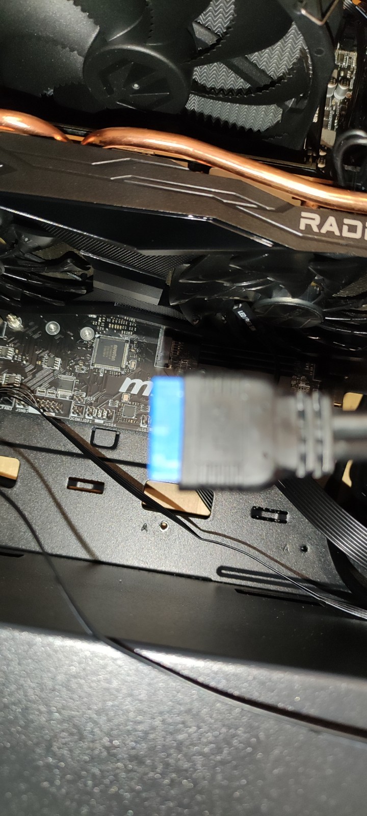

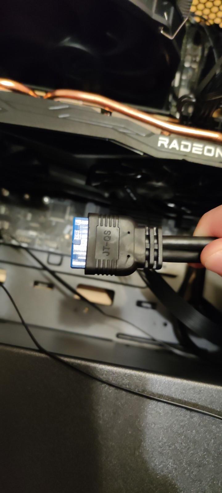

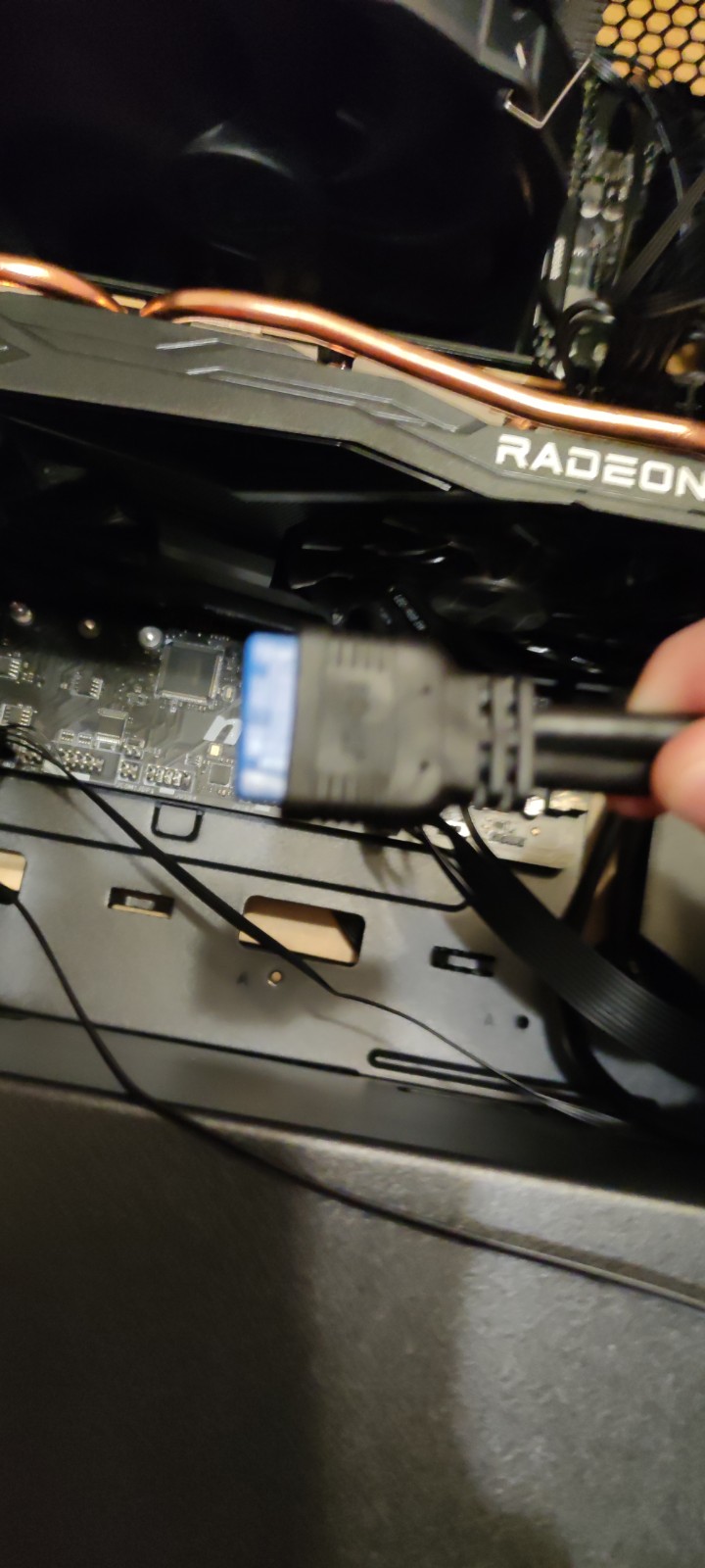

Ich hab ihm das mal weitergeleitet und gebe hier nochmal Rückmeldung, ob es funktioniert hat. Es sieht ein bisschen so aus, als könnten die Kühlrippen im Weg sein.

Welche Kühlrippen? Man schiebt den Stecker von vorne in den Header; da sind keine Kühlrippen.Schnubb schrieb:s sieht ein bisschen so aus, als könnten die Kühlrippen im Weg sein.
