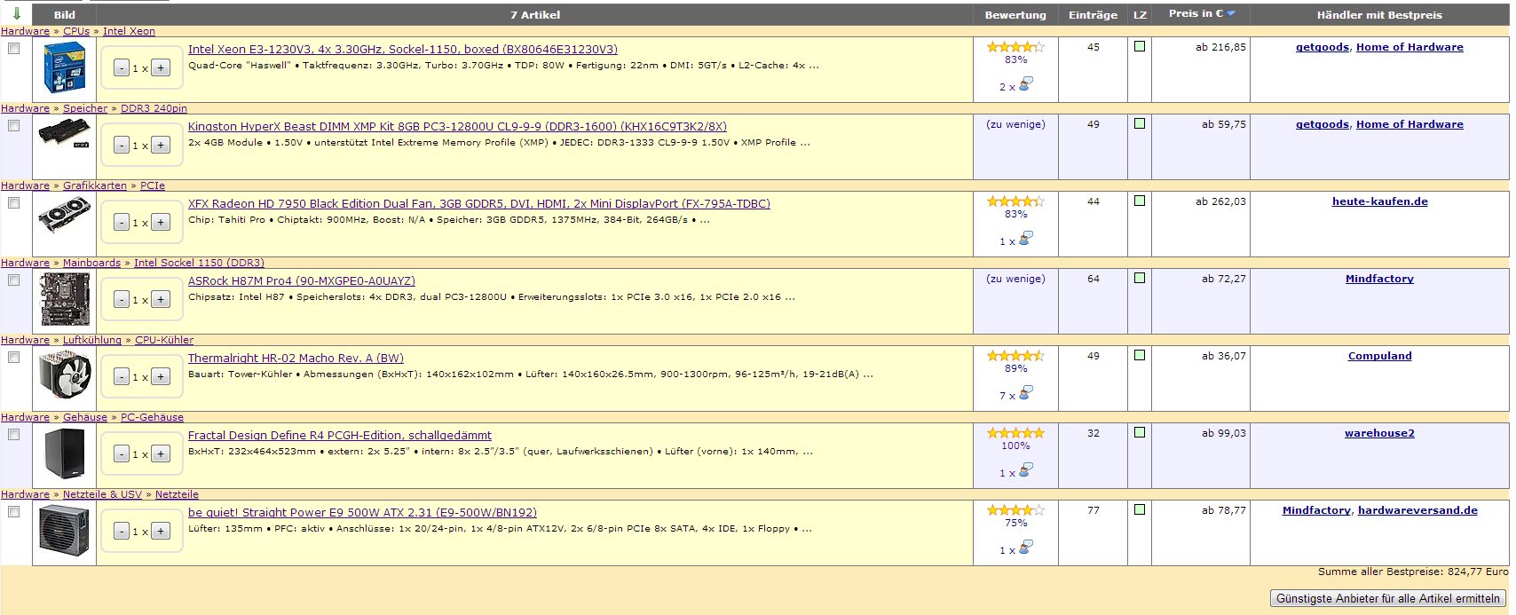

Hallo Leute,
ich möchte mein bestehendes System (siehe Signatur) langsam aber sicher ersetzen, und hatte mir gedacht, dieses Setup zu benutzen:
Da ich die CPU eh nicht übertakten will, und die interne Grafikeinheit eh nicht brauche, denke ich, passt der Xeon ganz gut, frage ist nur,
- Soll ich den 1230v2 oder doch den 1230v3 benutzen ?
ich meine der 1230v3 hat mehr Leitung, braucht aber auch mehr Strom und wird wärmer - wobei der 1230v2 zwar (5%) langsamer ist, dabei aber kühler und sparsamer- oder ist es schlichtweg egal,da ich mit dem Macho eh mehr als genug Kühlleistung habe ?
Die 7950 BE von XFX habe ich genommen, weil sie sich wohl sehr gut übertakten lassen soll ( 1200MHz GPU+), wodurch ich noch genug Rerven haben sollte, da die GPU eh schneller limitiert als die CPU.
Festplatten und Laufwerke werden aus meinem anderen System übernommen.
Gruß
_HUMA_ :)
Der Kühler schafft beide Prozis locker - von daher also kein Problem mMn.
Und die 7950 ist eine gute Wahl - hab meine auch schon im Referenzbereich der 7970 gehabt.
Kinderleicht - die geht richtig gut ab.
Passt so.
könnte ich mein Cougar 400 Watt Netzteil weiterverwenden ? Oder wird das mit der GPU dann schon knapp, aber ich meine 170W GPU und 90W CPU, da ist noch genug luft nach Oben
Sollte mMn genügen.
Wenns nicht reicht - was ich nicht glaube wirst Du es mit Sicherheit merken.
