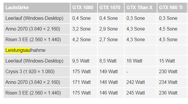

hol dir eine GTX 1070 8GB,
die hat bis zu 90 Watt weniger Leistungsaufnahme und ist deshalb viel leiser!
http://www.pcgameshardware.de/Nvidi...8/Tests/Geforce-GTX-1080-Test-Review-1195464/
