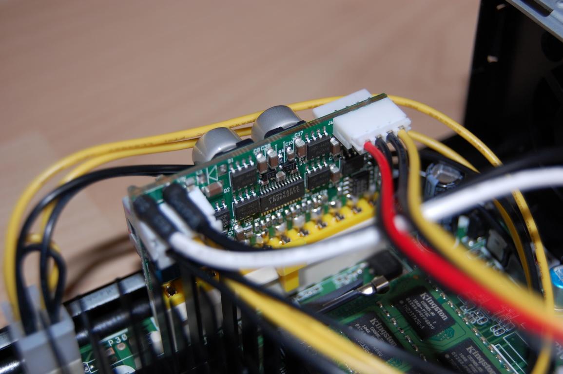

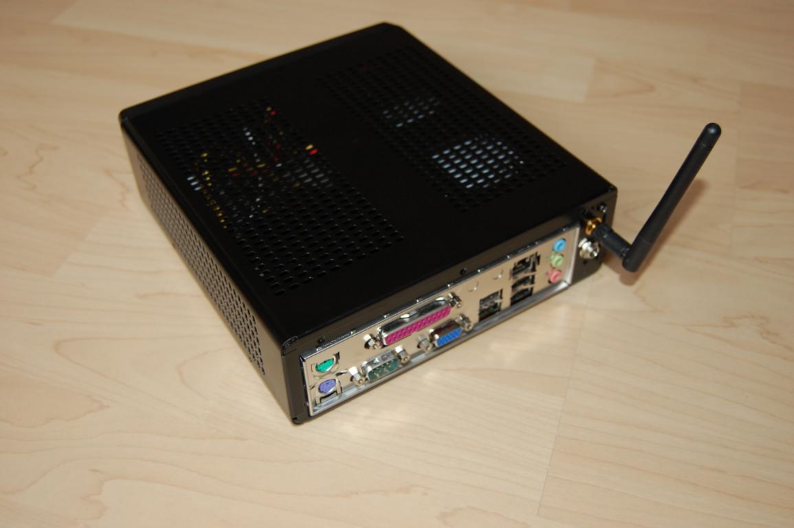

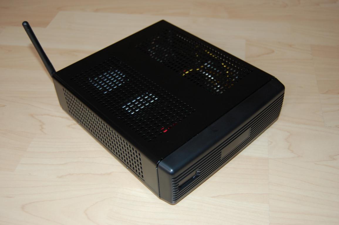

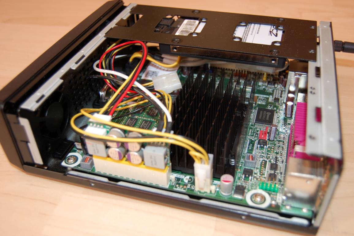

Da ist kein Lüfter verbaut, es handelt sich dabei um die Montagemöglichkeit eines kleinen Lüfters.
echt ne Schweinerei, dass die PicoPSU so teuer sind. Muss man sich mal überlegen ... bezahlste mehr fürs Netzteil als für Board+CPU zusammen :freak:

//edit: Achja, warum hast du die 160Watt Variante der PicoPSU genommen? Wäre das nicht effizienter gewesen? Frage mich nämlich immer wozu die Dinger mit über 100Watt verkauft werden, wenn nachher doch nur ein Atom dran läuft.
Eine Pico PSU mit weniger Ausgangsleistung hätte 10 bis 15 eur weniger gekostet. Angesichts der gesamten Investitionskosten fast vernachlässigbar. Bei der 160 Watt Variante war mir bekannt, dass es sich um das neueste Modell des Herstellers handeln würde. Im Gegensatz zu herkömlichen Netzteilen, nimmt der Wirkungsgrad einer PicoPSU im unterem Leistungsbereich nicht merklich ab. Zum Vergleich, ein vorher angeschlossenes 350 Watt Netzteil hat 30 Watt bei dem System gezogen. Außerdem halte ich mir die Option offen, in ferner Zukunft die PSU für ein anderes (leistungsfähigeres) System einzusetzen.
