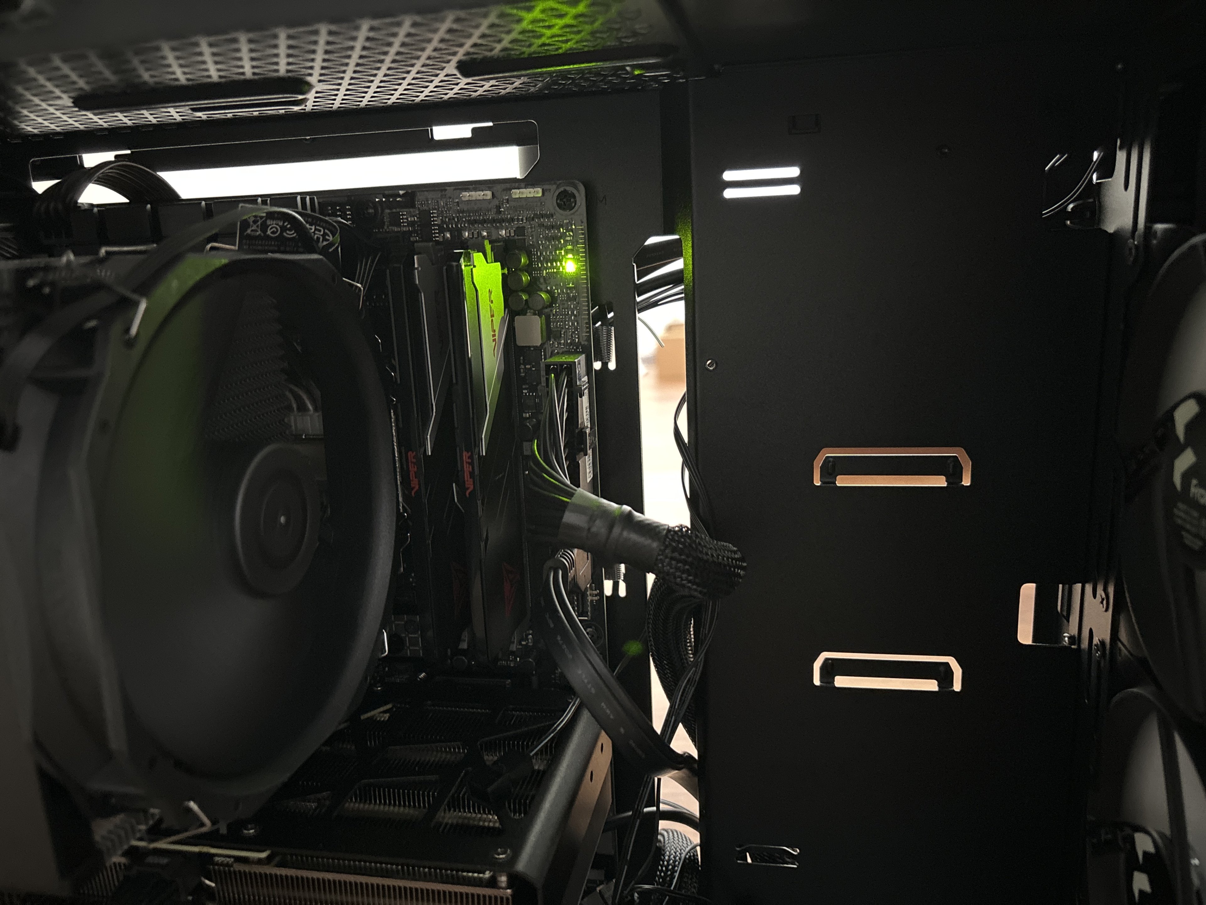

Jetzt bekomme ich aber nur einen blackscreen.
Etwas Geduld, sonst gerne gucken was die Debug LED's am Mainboard zeigen.
Hast du im UEFI davor EXPO aktiviert?
Das morherbord hat ne grüne led am leuchten.

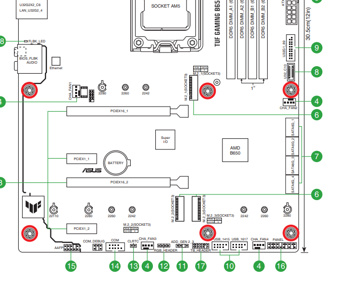

Und wo genau finde ich die „Pole 1-2“?
Oder geht auch eine Gabel? Ich hab nichts kleines metallenes hier zu Hause
Bild 2 mit 13 die zwei Pins sind mit pole 1 und 2 bezeichnet.
Wie gesagt bei diesem Vorhaben PC bitte stromlos machen, und mit leitenden metallischen Objekt die beide Pins für min. 10s am besten etwas länger kurz schließen.

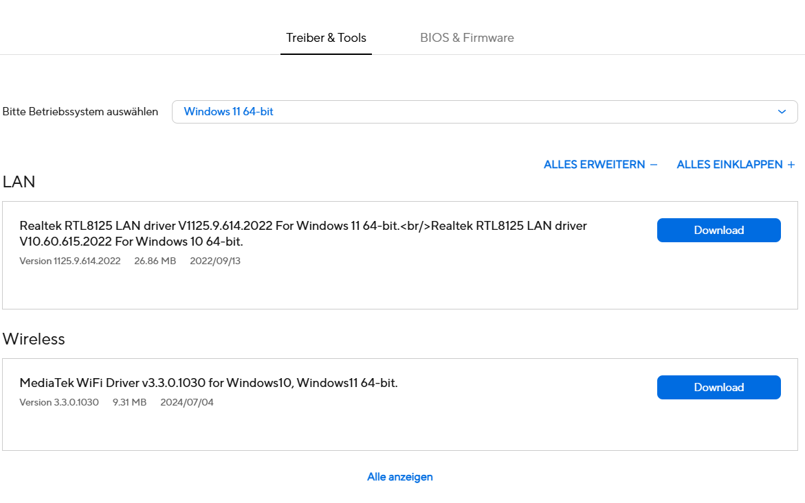

Jetzt hab ich nur ein anderes Problem. Er gibt mir Internet nur über Ethernet wieder. Ich hab jetzt ein Kabel angeschlossen und die Treiber davon direkt von ASUS (https://www.asus.com/de/supportonly/tuf gaming b650-plus wifi/helpdesk_download/) runtergeladen. Trotz installierenden einigen Neustarts tut sich da einfach nichts beim wlan.
Aktuell habe ich noch eine Tür zwischen dem Router und meinem pc Raum, und die Tür soll eig immer geschlossen bleiben wegen der Kinder.
Jetzt meine Frage: habe ich den falschen Treiber installiert? Oder muss ich das noch irgendwo aktivieren?
