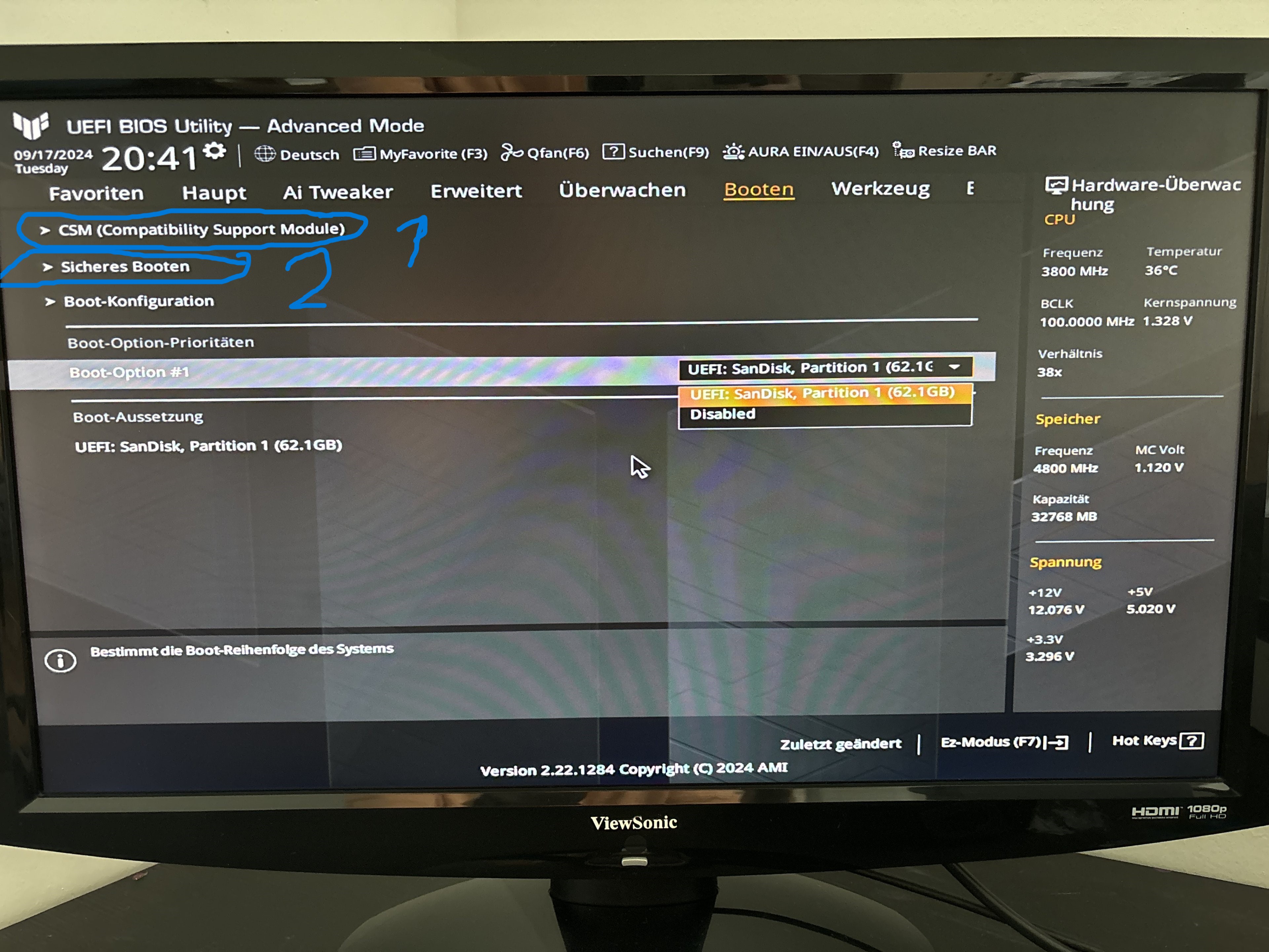

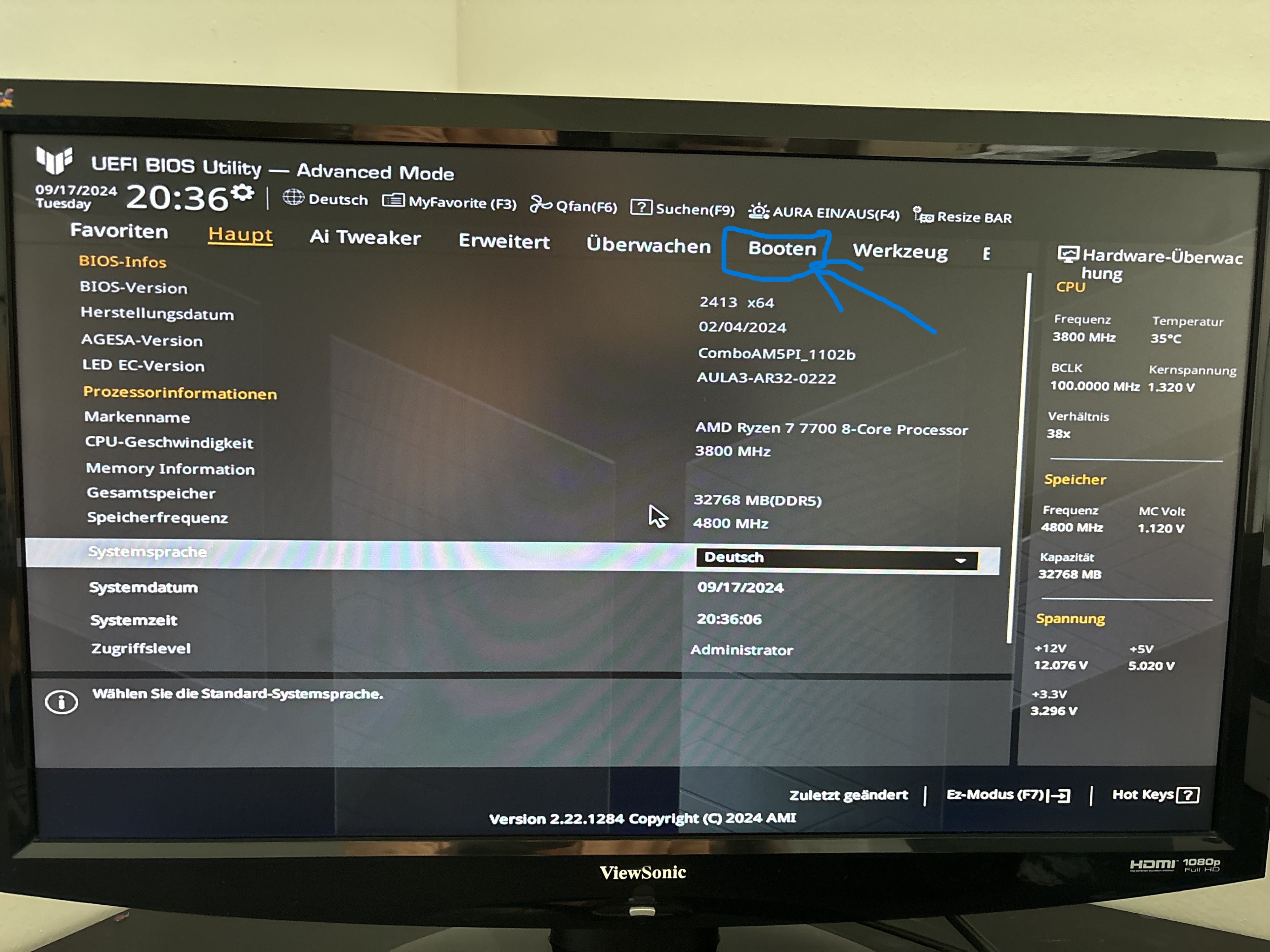

Mit "Entf" oder "F2" beim starten des PC auf die Taste "hämmern" damit kommst du in den BIOS/UEFI, da sollte es schon Hardware aufgelistet sein, guckt ob die SSD erkannt wurde, aber ich denke das ist kein Problem.

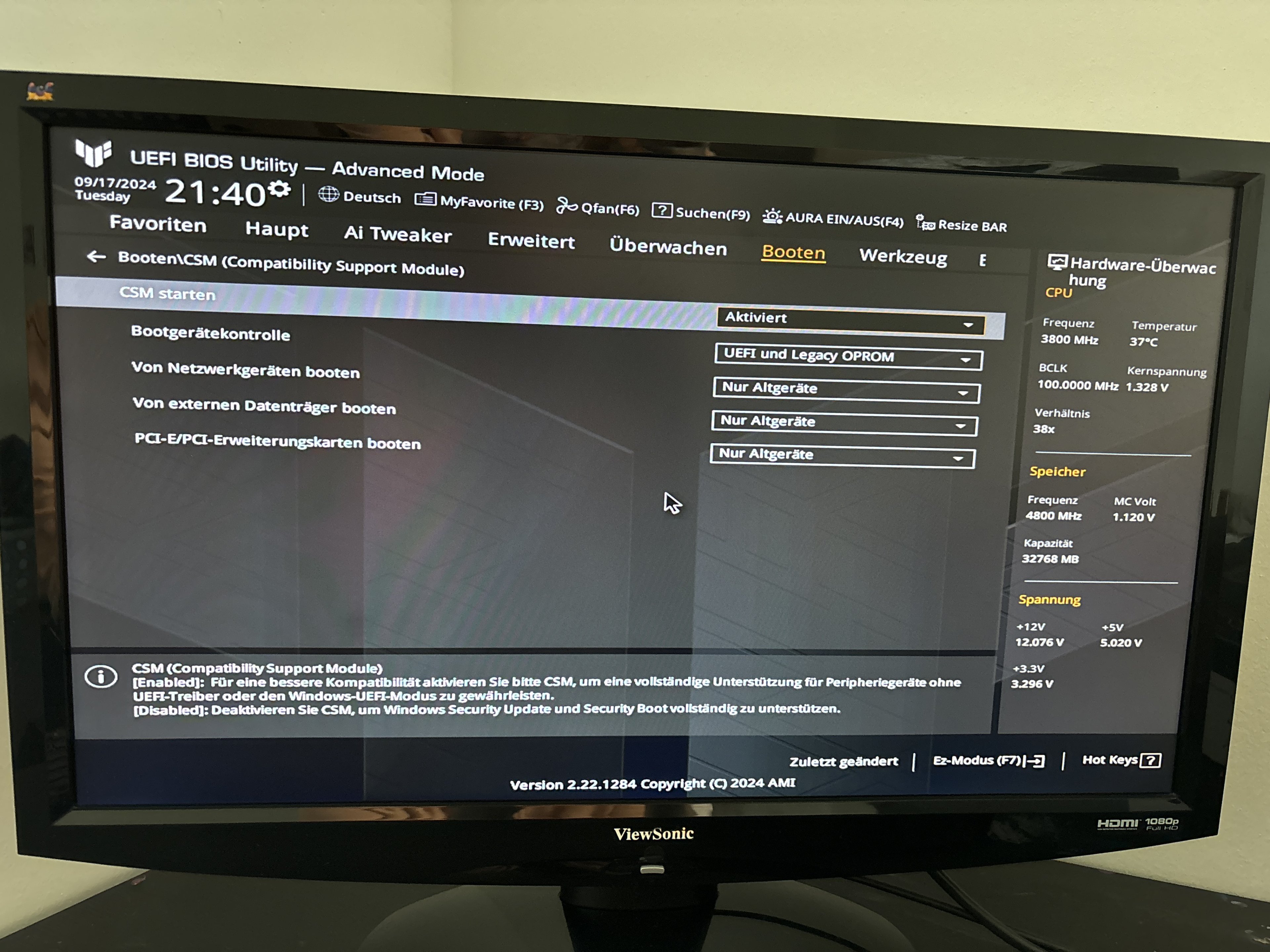

Im BOOT Menü windet ihr CSM und co.
Ihr könnt auch ruhig EXPO aktivieren.
Aktiviert mit F7 erweiterbarer Modus für mehr Optionen.
ein Foto vom bios hab ich ja reingestellt, und so wie ich das sehe erkennt er sowohl Arbeitsspeicher als auch die Festplatte. Wo ist dann das csm? Bzw was genaunist das? (Die Info ob er vom Stick startet?)

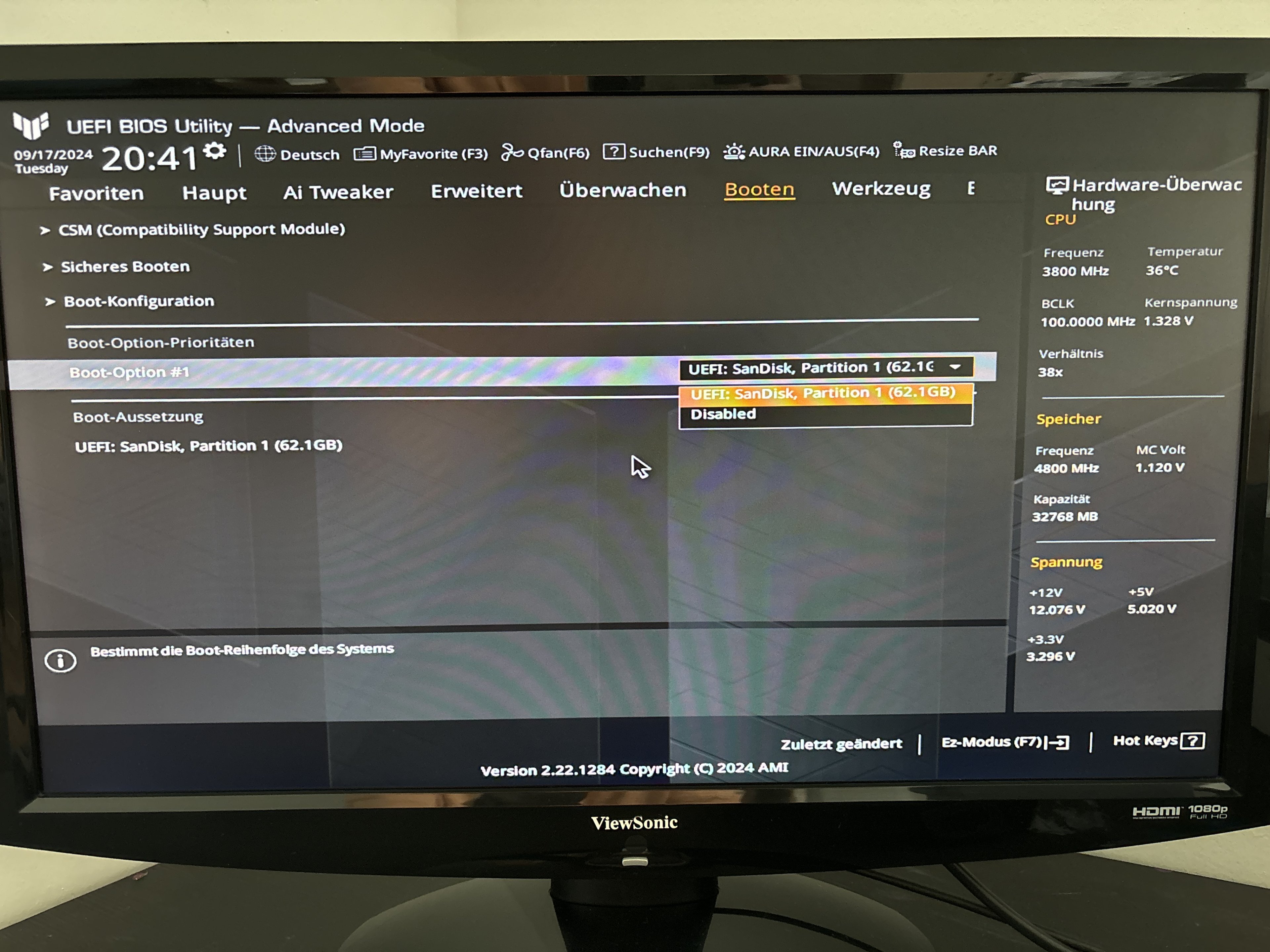

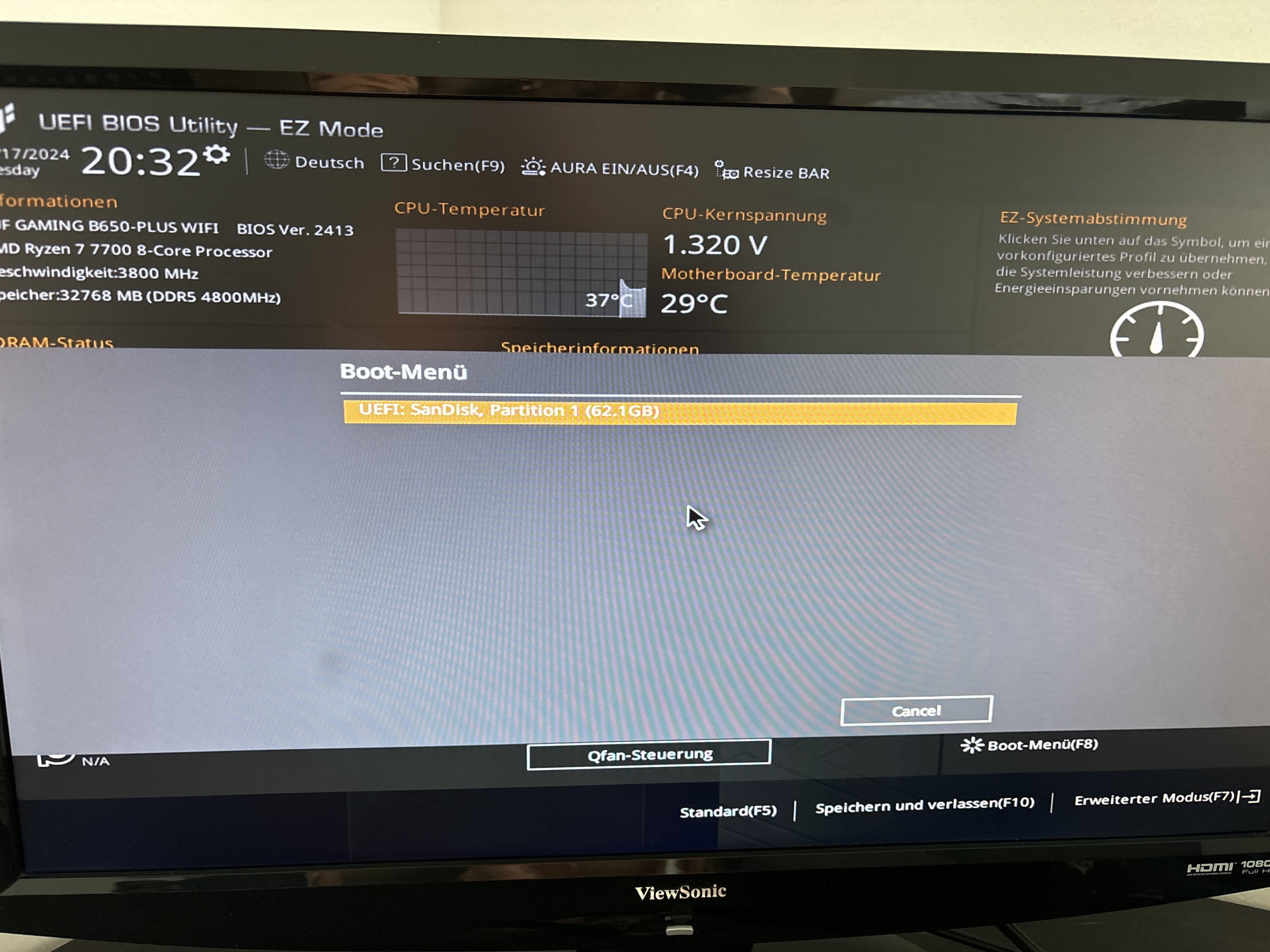

Sobald der Stick drinne ist zeigt er das an. Die interne Festplatte wird dann nicht angezeigt, die nur wenn der Stick draußen ist. Und er startet ja die Installation, aber sobald ich Windows 11 pro auswähle kommt der Bildschirm vom ersten Foto dass es nicht geht
Dann kommt das Fenster. Sagt mir nichts, bin wie gesagt absoluter Neuling was das angeht
Auch hier wird nur der usb Stick angezeigt nicht die Festplatte. Muss dass so sein? Wenn der usb Stick raus ist zeigt er auch die Festplatte an. Aber nie beides gleicjzwitig

Nur auf dem USB ist OS drauf daher wird nur der angezeigt.
CSM aktivieren und versuchen ob es dann geht.

Wie gesagt unter CSM dann UEFI aktivieren.
Der war auf deaktiviert. Ändert das was?

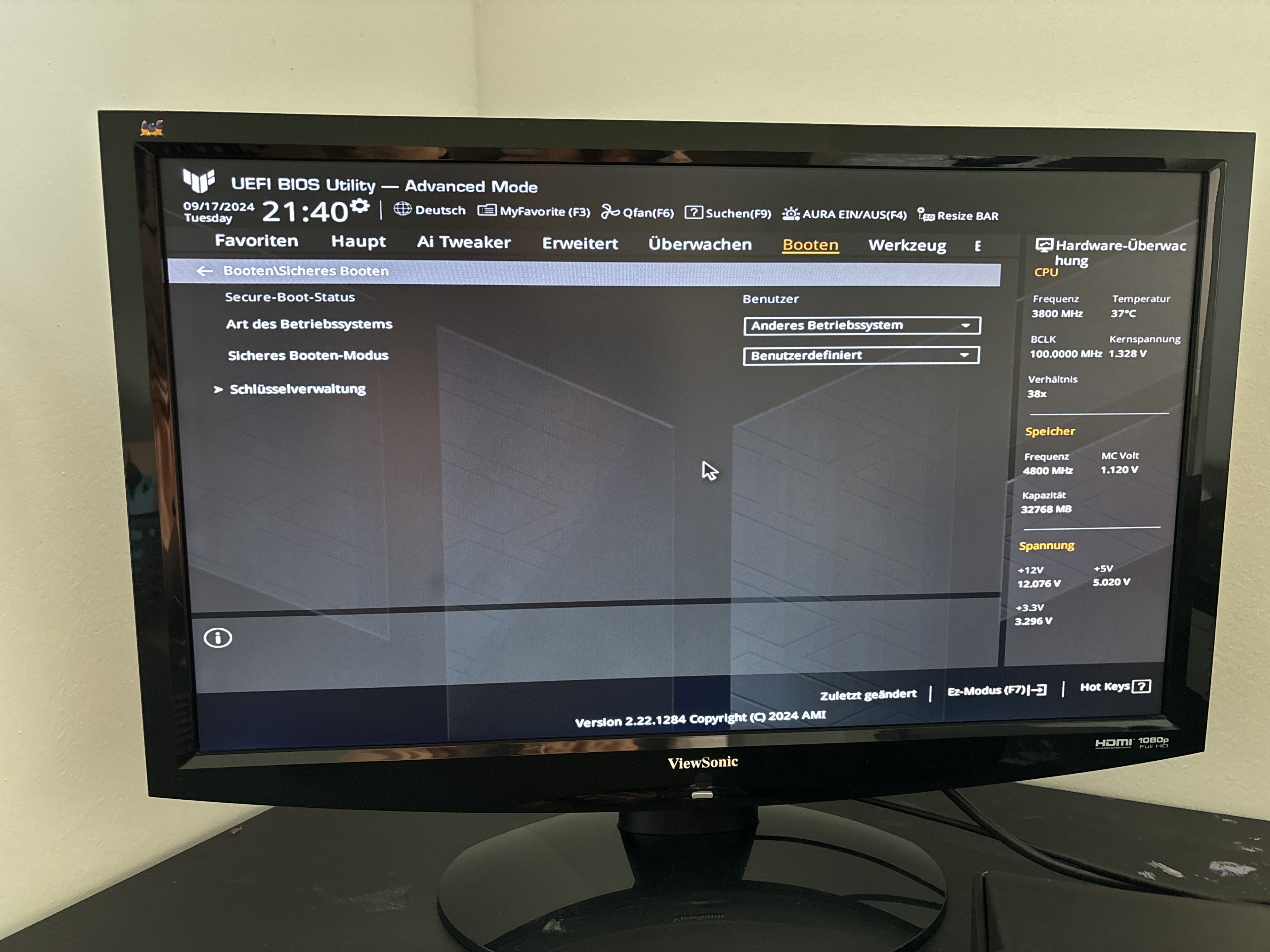

So sieht das andere aus
Hab jetzt auf uefi geändert und starte mal neu. Mal gucken was jetzt passiert
