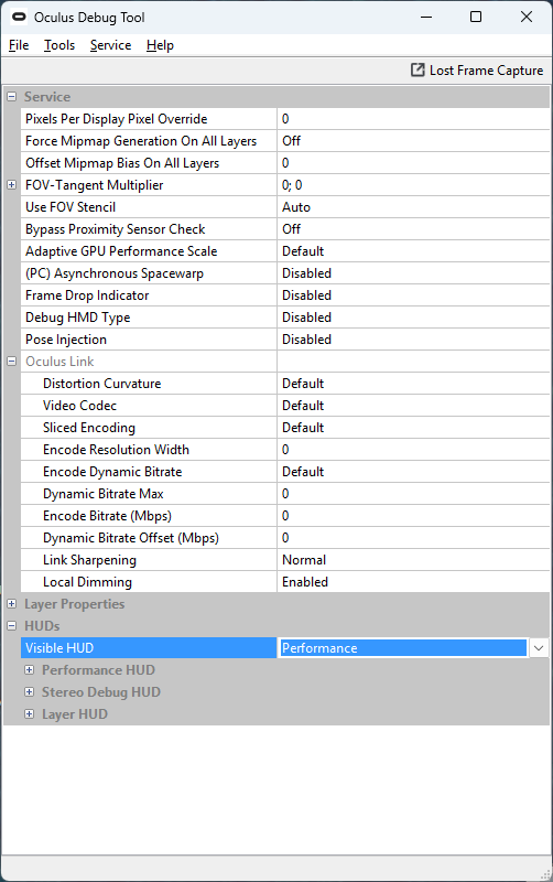

Zur performance Analyse kann nur empfehlen im Oculus Debug Tool das Performance HUD einzublenden:

Wenn du Air Link benutzt nutze das Oculus Debug Tool wie Luftgucker schon schrieb.

Das Oculus Deebug Tool (ODT) hab ich gestern ausprobiert. Aber auch da ist nicht alles klar.
Das Overlay kann ich nicht aktivieren. Also ich schalte es an, aber es zeigt mir nichts an.
Wenn ich dann wieder ins ODT schaue ist es auch wieder deaktiviert.
Wenn ich im ODT den h264+ manuell auswähle, sind meine VR Hände ruckelig.
Ich muss aber noch checken ob es evtl. an der Bitrate liegt.
Wenn ich alles auf Standart lasse läuft es aber sehr flüssig.
Gibt es noch ein anderes Overlay was man anschalten könnte?
