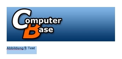

Ich möchte in Word 2010 den Abstand zwischen Bild und Bildunterschrift verkleinern, finde hierzu aber keine Lösung. In der Formatvorlage steht unter "Absatz - Vor" bereits 0 Pt. Jemand eine Idee?

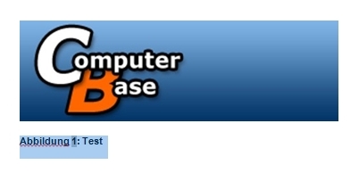

Wenn ich die Bildunterschrift markiere, sieht das so aus, als ob der Abstand nicht von der Unterschrift selber kommt, sondern vom Bild ausgeht. Aber auch hier kann ich keine Einstellung finden, die den Abstand verringern würde.
Klicke mal die Grafik an und dann auf Absatz.
Bei mir war hier bei "Abstand - Nach" 10Pt. eingestellt (bei einem frisch eingefügten Bild).
Danke, jetzt hab ich es gefunden :). Unter "Seitenlayout - Abstand - nach" war noch 10Pt. eingetragen. Unter Grafik formatieren oä gibts so was dummerweise nicht.
