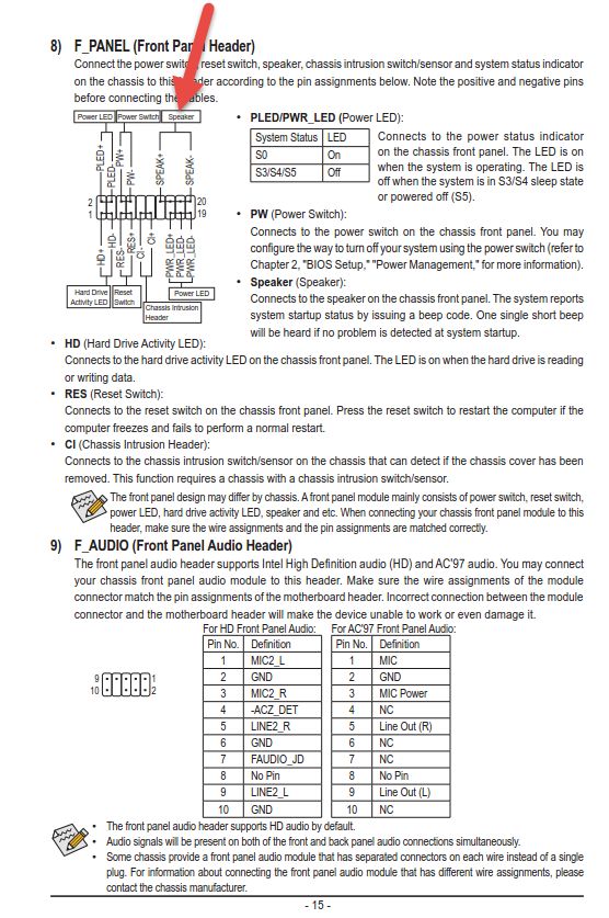

Eine Beep-Fehlermeldung kommt nur, wenn auf dem Motherboard ein solcher Beeper oder ein Piezo-Lautsprecher auf dem Frontpanel-Header auf dem Header 'Speaker' verbaut ist.
Wenn kein Speaker/ Beeper vorhanden, dann nutzt dir die Null-Methode nichts, da du ja keine Beep-Codes bekommst und diese auch nicht differenzieren bzw. zuordnen kannst.

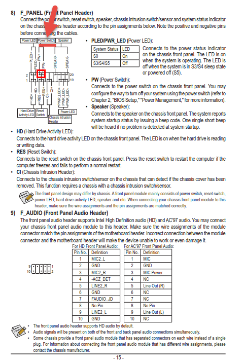

Ggfs. Motherboard, CPU, CPU-Kühler und RAM außerhalb des Gehäuses z.B. auf dem Motherboardkarton aufbauen und mit ATX 24Pin u. CPU 8 Pin vom Netzteil anschliessen. Monitor an die Rückseite von der I/O-Blende des Motherboards (wenn eine CPU mit integrierter Grafikeinheit eingesetzt wird!). Diese Minimalkonfiguration mit einem Schraubendreher und den beiden Pins Power-Switch starten.

Mit dem Schraubendreher die beiden Pins Power-Switch kurz (1 Sec. reicht) überbrücken/ kurzschließen.

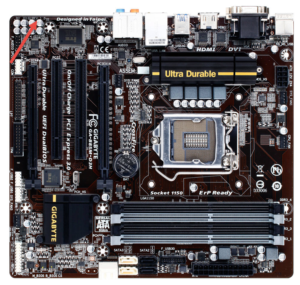

Welche Revision hat das B85M-D3H?
Die Rev. steht unten links an der Boardkante.

D.h. ich verbinde das HDMI Kabel mit dem Bildschirm, schalte das Netzteil ein und verbinde den +PW und -PW Pin mit dem Schraubenzieher?
Also, ich habe es nun überbrückt und es ist genau das Gleiche passiert wie beim komplett zusammengebauten PC. Der CPU Lüfter hat sich kurz gedreht und dann ist nichts mehr passiert. Bei einem erneuten Versuch ist gar nichts mehr passiert.
Die Rev. lautet: M_Bios B_Bios CS
Jepp, für 1 Sekunde die beiden Pins verbinden. Siehst ja dann auch dass das System startet. Denn der Lüfter vom CPU-Kühler sollte in jedem Fall drehen. Und im Optimalfall sollte auch ein Bild auf dem Monitor erscheinen.

Und die Revision vom Board siehe Beitrag #7 und dem Bild vom Board, da ist auch ein roter Pfeil zu sehen der auf die Rev.-Bezeichnung zeigt. Diese bitte bei dir ablesen und posten.

Hast du einen Speaker/ Beeper
den du auf den Header vom Frontpanel
setzen kannst?
