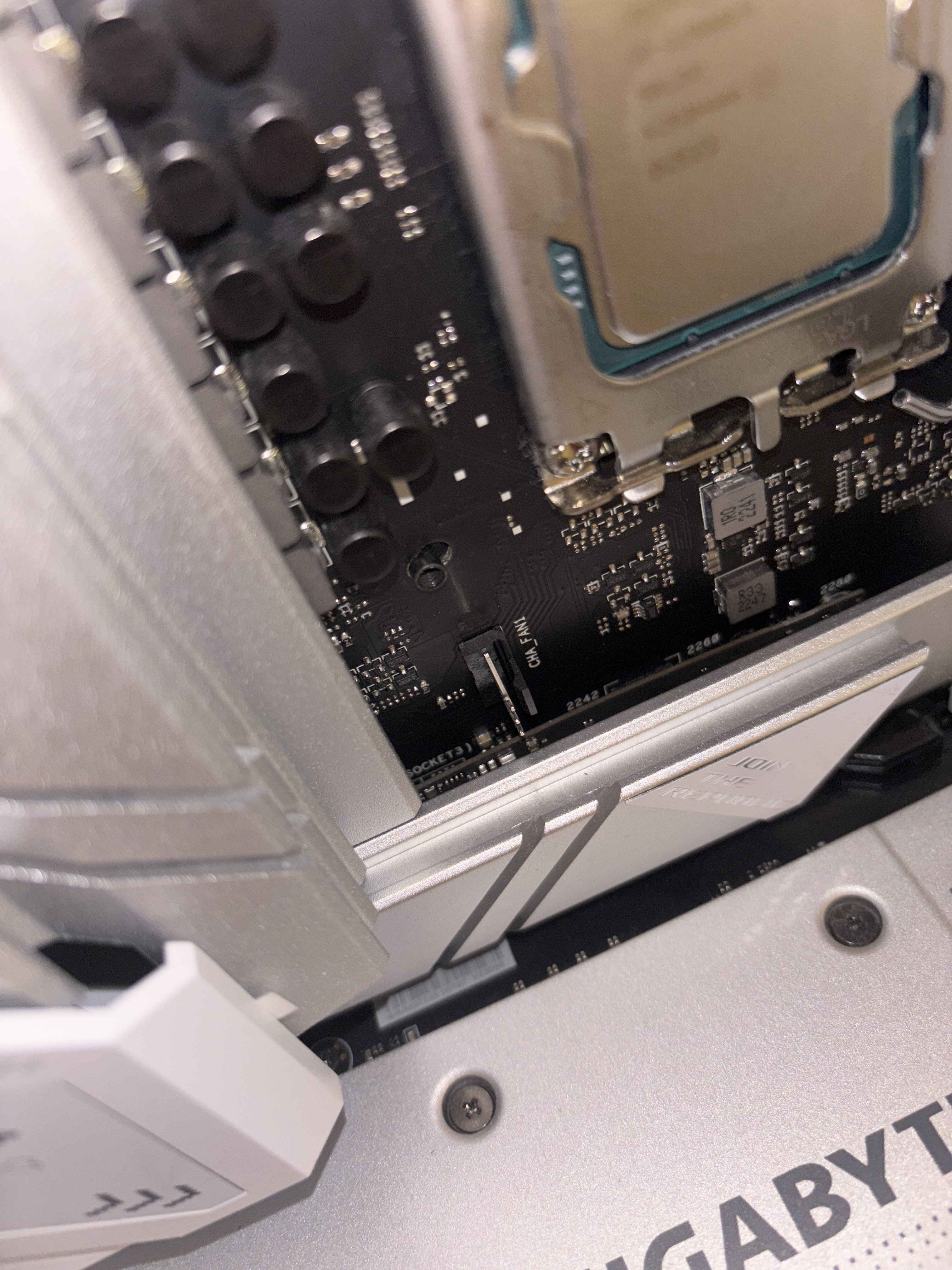

Ich habe ein kleines Problem mit den Abstandshaltern für meine Wasser Kühlung …
Irgendwie kommen die zu weit raus (siehe Foto) was sollte ich jetzt tuen?
Intel Core i9-12900KS
ASUS ROG Strix B760-A Gaming WiFi D4
NZXT Kraken Elite 360 RGB
Oder muss das so rausgucken… dadurch sind die Schrauben noch nach vorne und hinten zu bewegen.

Markiere mal was du meinst. Entweder bin ich blind oder ich weiß nicht was du genau meinst

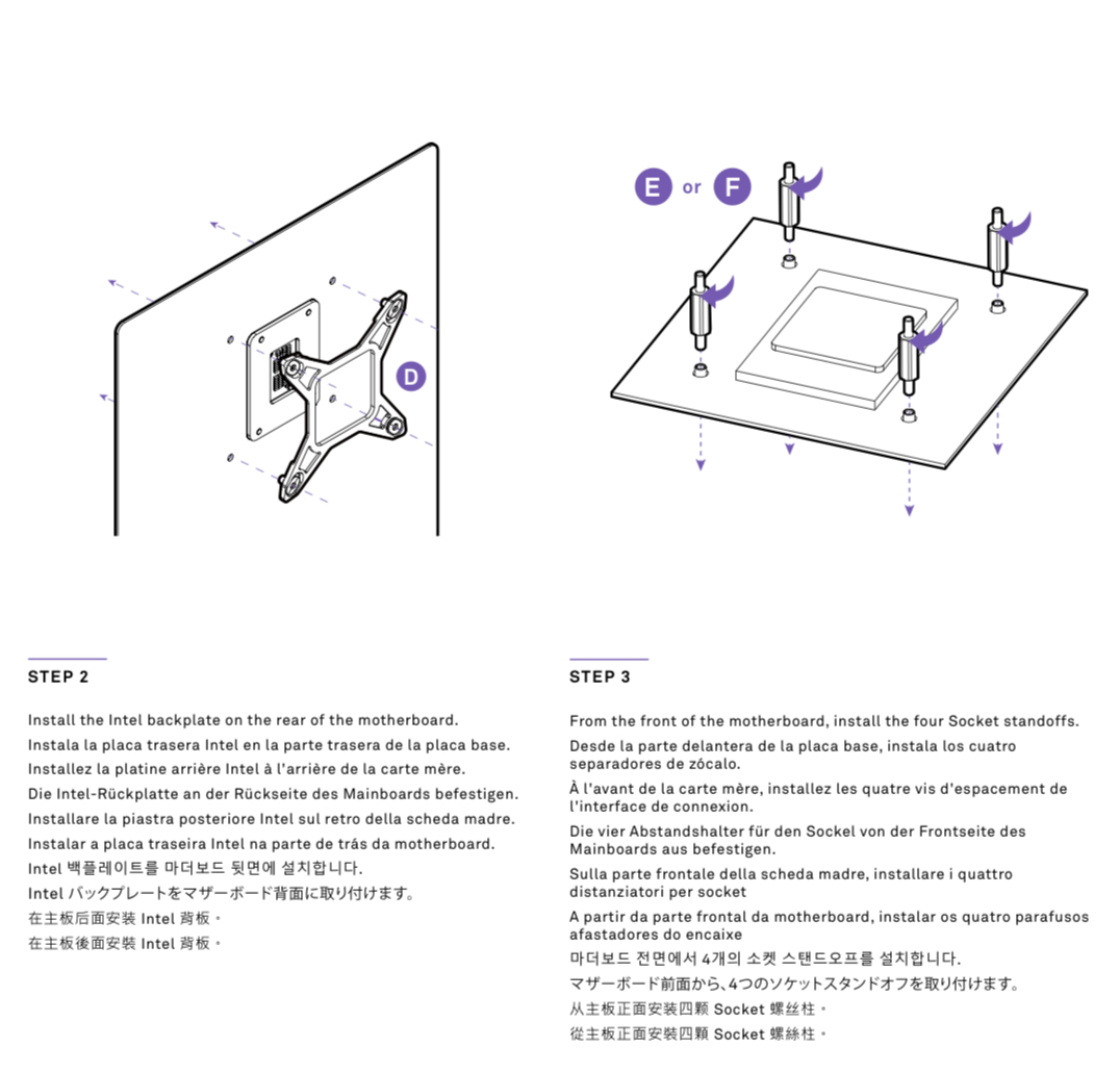

Das meine ich… Muss das so ein Stück raus gucke? Auf der Anleitung sieht das so aus aber online steht sollte ebenerdig sein also mit dem Motherboard da es sonnst noch das vorne und hinten raus wackelt und das tut es auch

Ich verstehe nur Bahnhof. Montier doch mal weiter nach Anleitung und schau, ob es sich dann von selbst erklärt, wenn von oben erst einmal der Kühler montiert wird. Auch darauf achten, die korrekten Bauteile für den jeweiligen Sockel zu verwenden.
Steht alles exakt so auch in der Anleitung.
Moin,
Ja das muss rausschauen, selbst das Schaubild zeigt es so ;-) Soll ja auch für den letzten mit zwei linken Daumen und Zitteranfall noch eine kleine Führungshilfe sein.
Der Hersteller könnte sie auch noch mal z.B. 3mm länger machen, dann müssten halt die 3mm an anderer Stelle gespart werden z.B. bei den Standoffs oder am weiteren CPU Kühleraufbau.
Wichtig ist nur das Zwischenmaß von Auflagefläche der Backplate und Planfläche des CPU Kühlers und das ist gegeben.
LG
Key
Sicher ?
Laut Internet soll das nicht wackeln und durch dieses Stück was rausguckt kann man das halt noch ein Stück rein drücken dann
Reaktionen: janeeisklar
Das ganze muss schon Spiel haben, nicht alle Mainboard und Bohrungen sind perfekt, nicht alle Freiflächen über alle Mainboards sind identisch etc.
Stell die das ganze vor wie eine Schraubzwinge, wichtig sind die beiden Schenkel mit ihren Auflageflächen und der Druck sowie Kraftverteilung die auf das Objekt dazwischen ausgeübt wird, da interessiert die Gewindespindel dazwischen keinen mm ob die etwas links/rechts oben unten etc ist.;)
Der Hersteller wird sich schon was dabei gedacht haben. :D
Kannst ja mal auf YouTube schauen.
In diesem Video ist es dieselbe AIO, nur mit einem anderen Mainboard (ohne Langloch). ASUS hat mit ihren Maiboards mit Sockel 1700 Langlöcher, sodass sich auch Kühler verbauen lassen, die normalerweise für Sockel 1151 sind. Ist aber egal, spätestens wenn der Kühler montiert wird, wird alles an seiner Position gehalten und fixiert. Danach wackelt auch nichts mehr und alles ist fest!
Ohne Langloch hättest du einen anderen Hersteller wie z.B. MSI kaufen sollen. Die Hülsen von der Backplate würde aber trotzdem so weit heraus stehen.
