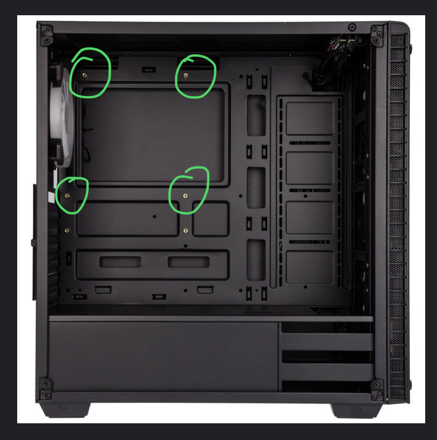

benenn doch bitte das Gehäuse und/oder poste Bilder.
In 99% der Fälle sind die schon vormontiert.

hab das MB jetzt erstmal behelfsmäßig mit den 4 vorhandenen Abstandshaltern eingebaut (its ein ITX Board),
Ein ITX Board hat nur 4 benötigte Abstandshalter. ☝️
Zusätzliche können zu Kurzschlüssen führen.
Man Brauch nur die 4.

ist ein billiges Teil, Kolink Observatory. Sing nur 4 Stück vormontiert.

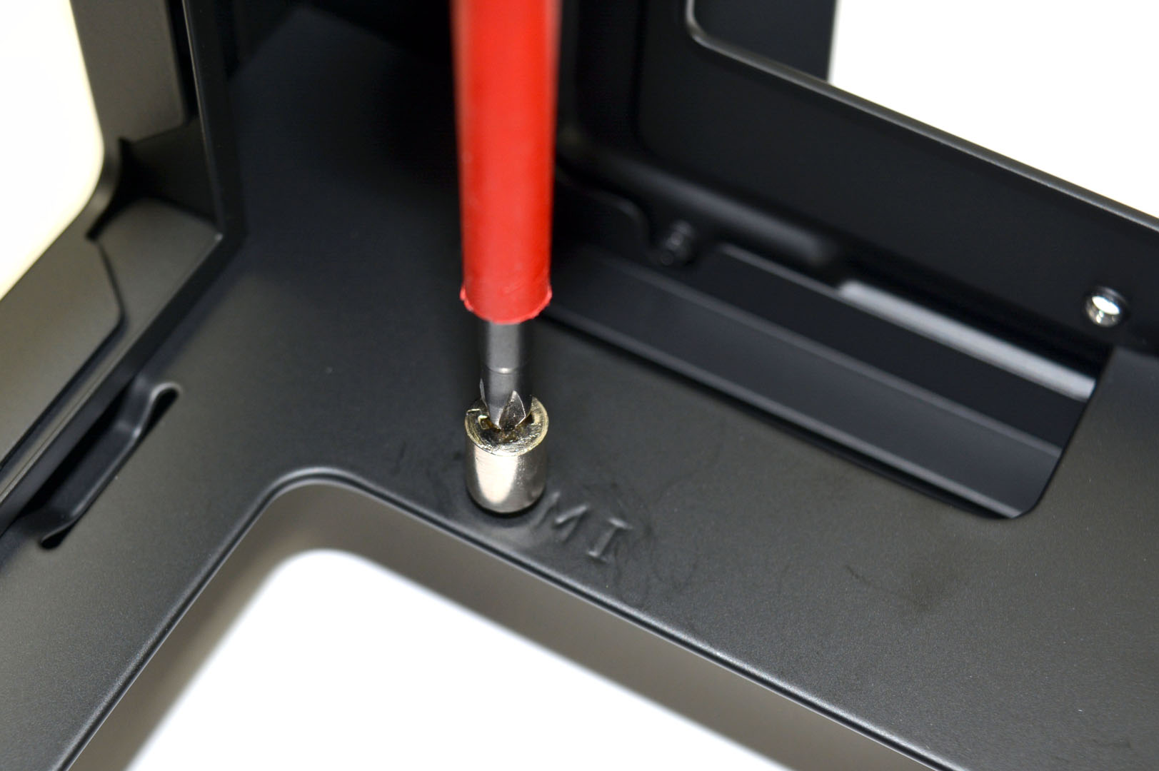

Mit so einer, den meisten (allen?) Mainboards beigelegten Einschraubhilfe geht es recht leicht:
Wird über den Abstandshalter geworfen und kann dann klassisch geschraubt werden.
Sowas ist wenn beim Gehäuse dabei, nicht beim Mainboard.
Ich glaube du hast recht! :)
Jedenfalls geht es damit easy. :D
