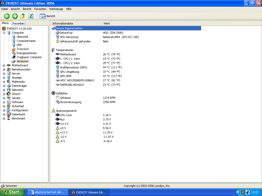

siehe Bild

Danke für die schnelle Hilfe:
Also die Temperaturen liegen bei:
CPU: 20-30°C
GPU: 50-70°C
MoBo 45-50°C
Aktuelle Treiber und Direct X 9.0c Oktober hab ich drauf, übertaktet wird nicht.
Also deine CPU/Grafikkarten Temp. sind so weit ok ;)

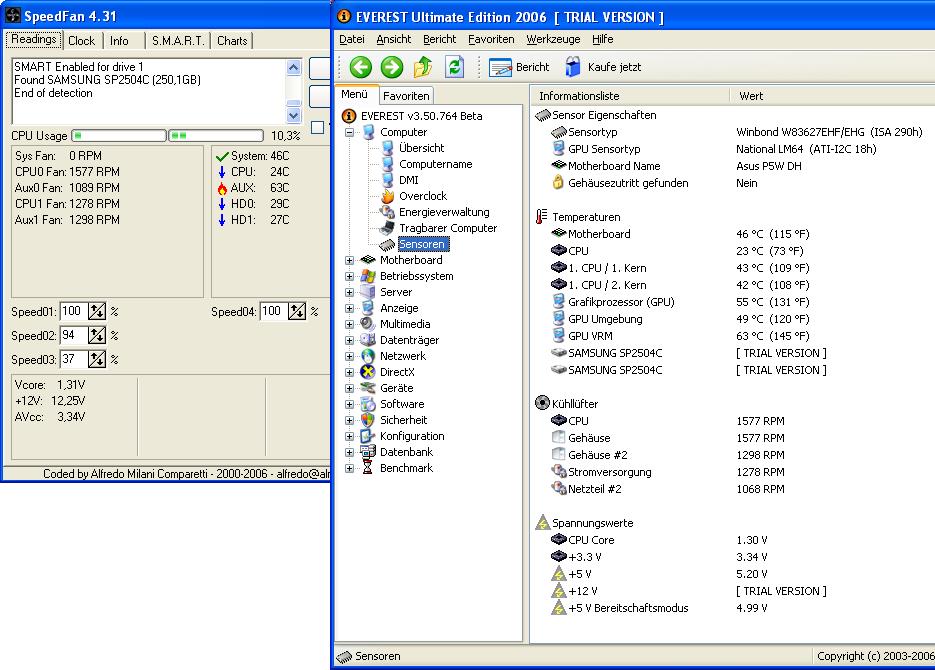

Gestern gings merkwürdigerweise eine weile und ich hab mal nochmal die Temps unter last betrachtet
HDD Temps kann ich mit Speedfan z.b. auslesen da liegen sie bei 30°C fühlen sich aber auch nicht wärmer an wenn man hingreift. Direkt vor den beiden Festplatten sitzt ein 12cm Papst-Lüfter der rein bläst.

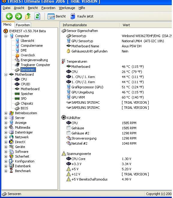

Also mir macht deine CPU etwas Kopfzerbrechen. Da steht bei Everest in der Angabe CPU 26°C, aber bei CPU Kern 1 und 2 jeweils 44°C! Also kommen die 26°C ja nicht wirklich hin. 44°C idle ist zwar nicht schlimm, aber der C2D sollte doch etwas kühler sein, oder nicht?!
Hast du evtl. zu viel Paste drauf? Wie sieht generell die Belüftung aus? Wie viele Lüfter wo und wie in Position?

Hast du die neueste BIOS Version drauf? Hast du die CPU übertaktet oder sonst was übertaktet?
Na ja die Mobo-Temp ist schon etwas höher! Kuck dir mal die kleinen Batterien und Transistoren auf dem Mobo an. Nich das da einer beschädigt ist. Ich hatte das mal, Rechner hat sich nach ner halben Stunde oder manchmal auch nach ner Stunde zocken aufgehangen! Unter Windows lief der Rechner ganz normal. Halt nur wenn er gefordert wurde. Hast die Komponenten zwar noch nicht lange, aber könnte ja sein!
Naja glaskugel diagnosen sind hier eher weniger sinnvoll! wir (er) braucht nachvollziehbare hinweise wie er rausfindet was es ist!
also versuche doch erstmal das BIOS zu aktualisieren, deine CPU werde sind absolut unreal, 23 bzw. 26° CPU sind auch im Idle nicht wirklich machbar außer du hast etwa 15° im zimmer, außerdem sind die kerntemperaturen dafür viel zu hoch!
lass doch auch mal die temperaturen während des spielens mitloggen, das selbe auch bei der graka.
