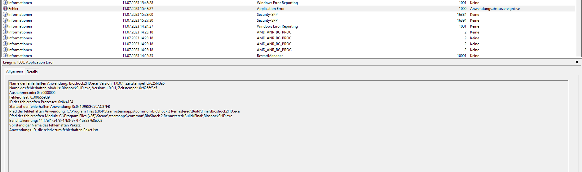

Ich habe heute erfahren erfahren, dass man in der Windows Ereignisanzeige nützliche Informationen zu den Abstürzen bekommen kann. in Bioshock 2 Remastered hatte ich z.b. eben folgenden Fehler:

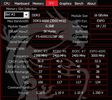

Das ist dein Speicher? Liegen denn auch wirklich 1,35V Speicherspannug an? Mal mit CPU-Z auslesen.
PS: Nach Diktat zum einkaufen... ;)
Ja genau das ist mein Speicher.
