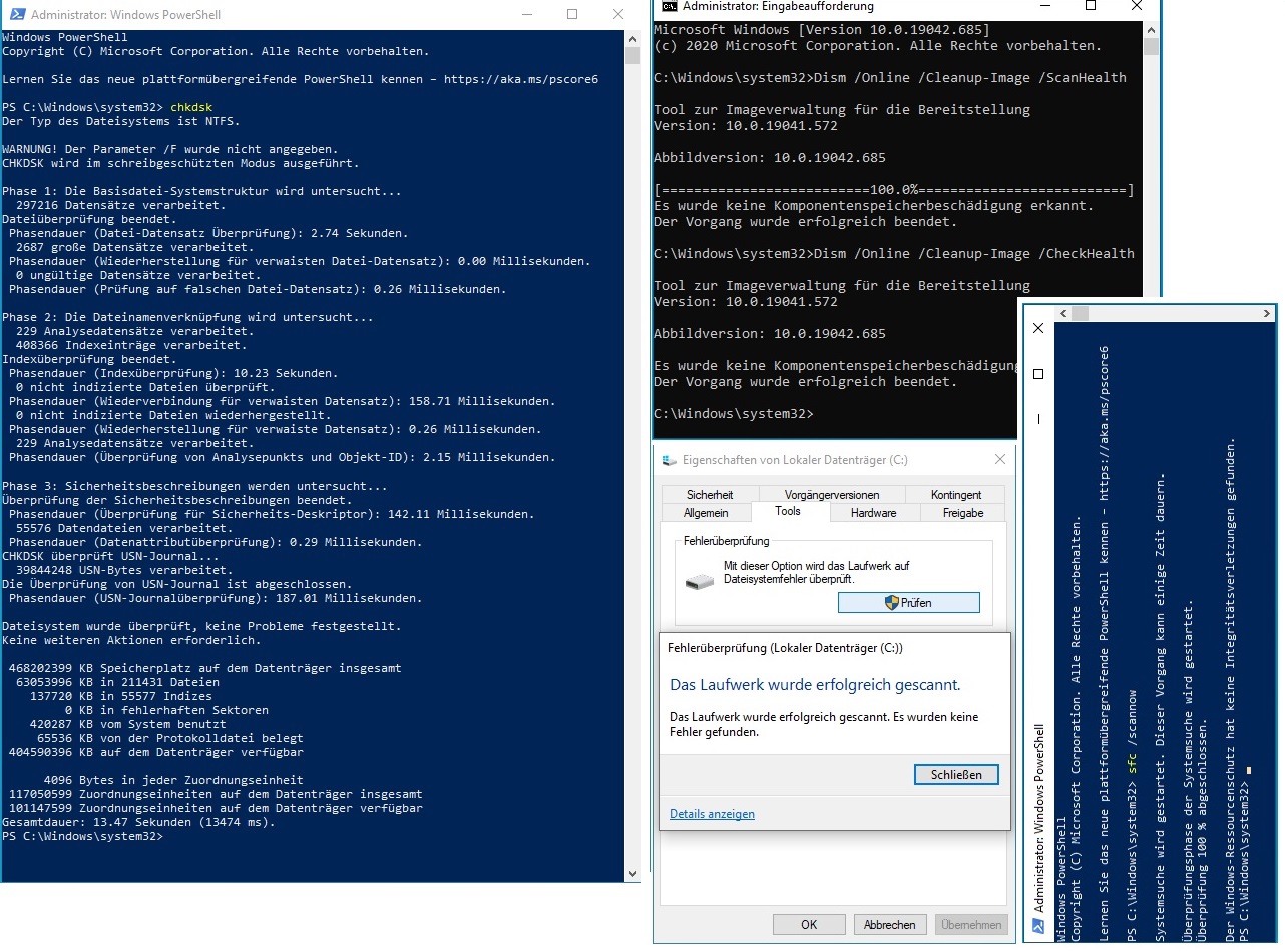

Folgende Fehlersuche und Problemlösung habe ich bereits ausgeführt. Bei keiner wurden Fehler gemeldet:
  • PassMark MemTest86
  • PassMarkPerformance, Prime95, Cinebench
  • 3DMark Firestrike Extreme, Time Spy, MSI Kombustor, Unigine Valley, Unigine Superposition
  • OCCT SSE, OCCT AVX, Power SSE und Power AVX.
  • chkdsk
  • dxdiag
  • mdsched
  • sfc /scannow
  • DISM /Online /Cleanup-Image /CheckHealth
  • Windows Problembehandlung / Windows Laufwerkstatus / Windows Update Problemsuche /
  • Automatische Reparatur > Erweitert > Problembehandlung > Erweiterte Optionen > Starthilfe
  • alle VC++ Runtimes deinstalliert und die aktuellsten Runtimes von der Windows Homepage installiert.
  • Vollständige und Cleane Neuinstallation von Windows... zwei mal.

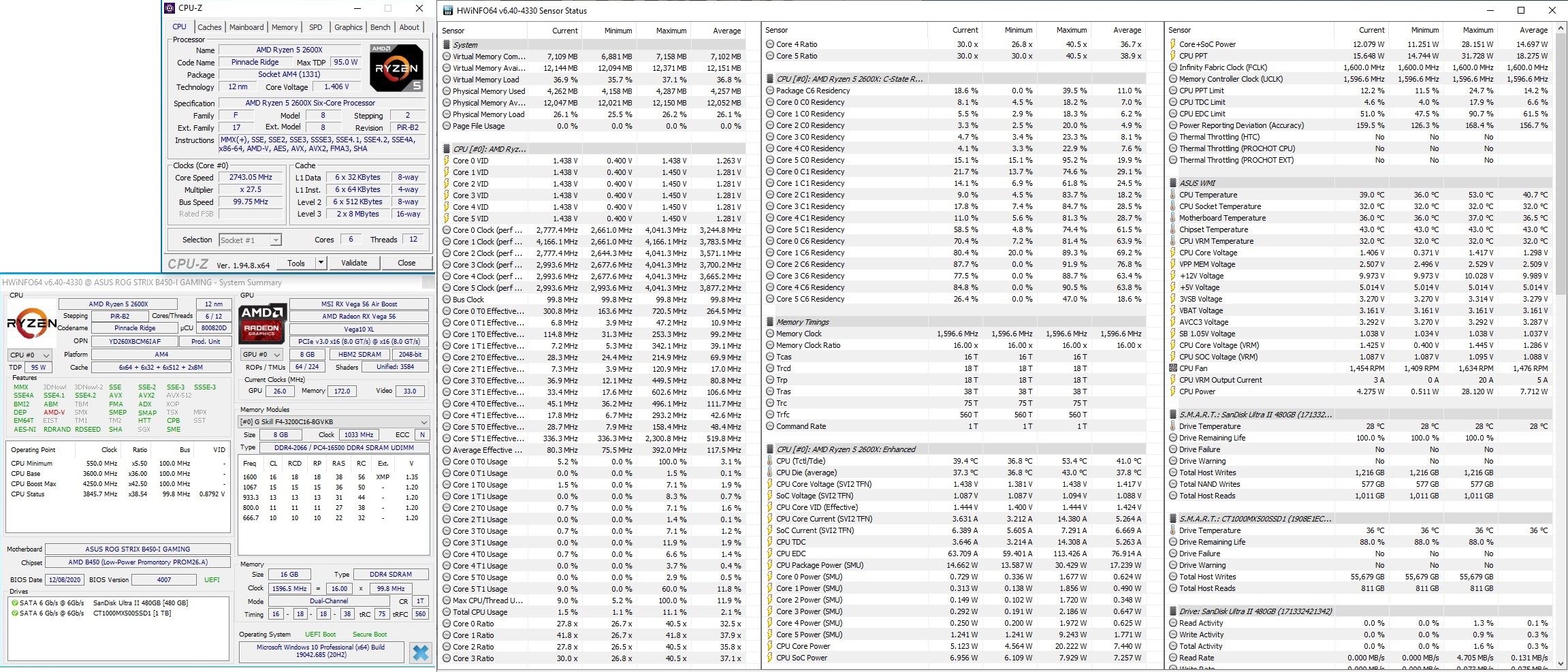

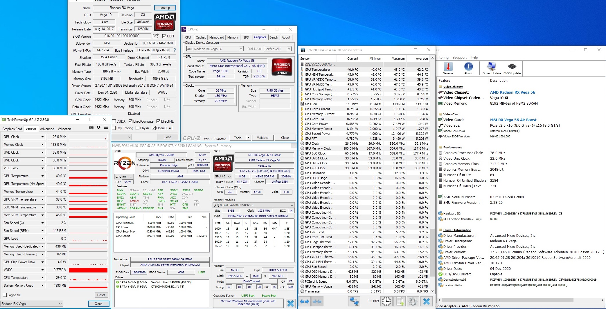

HWinfo64 GPU und CPU im IDLE

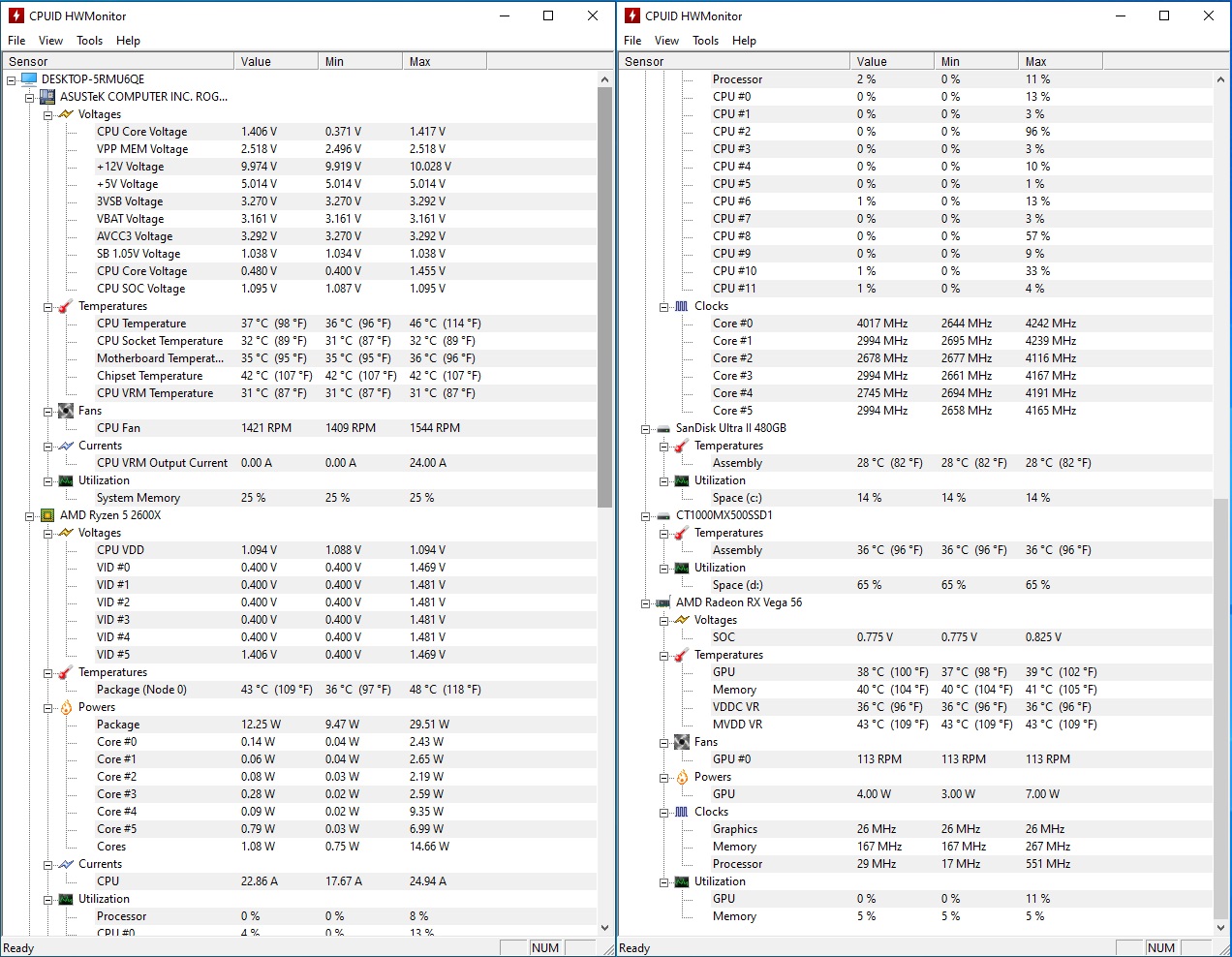

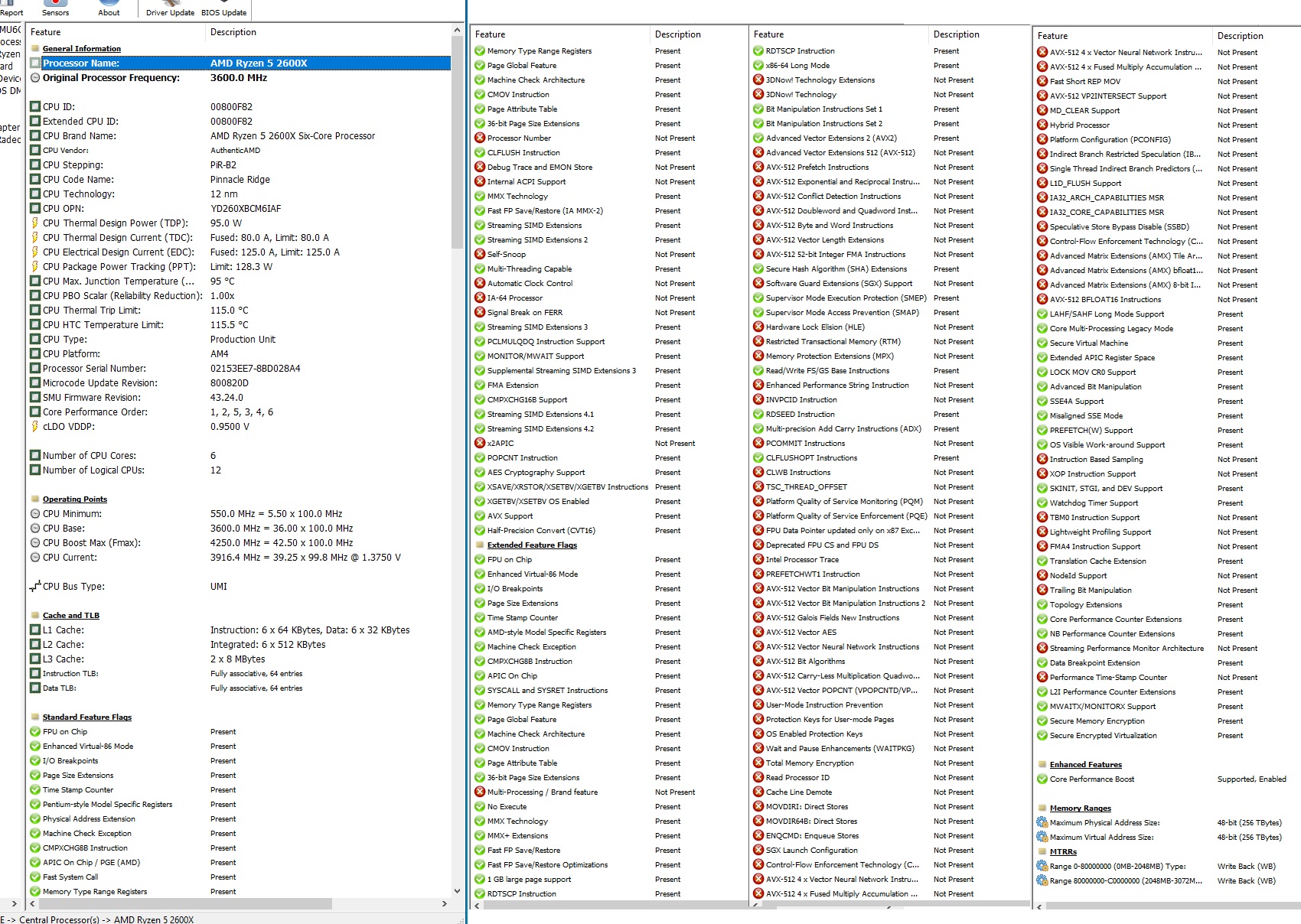

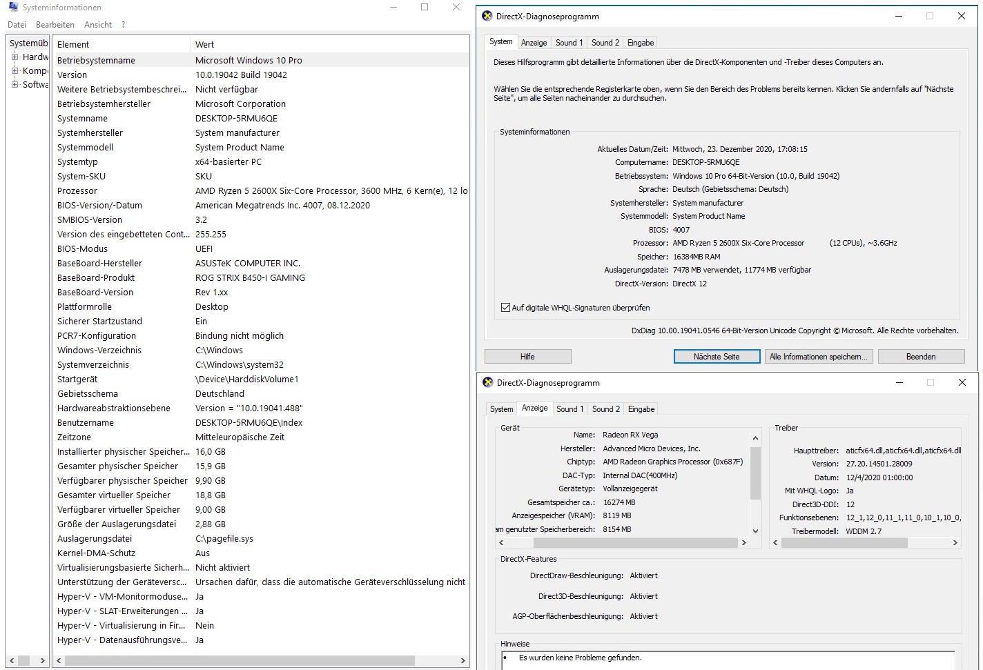

CPUID HWMonitor im IDLE - Crystaldisk - Systeminfo - DXdiag - Fehlersuche

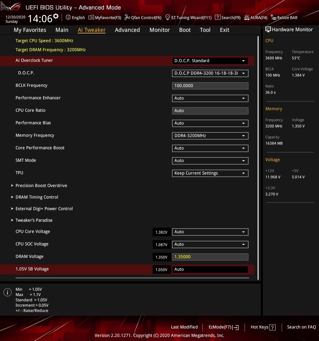

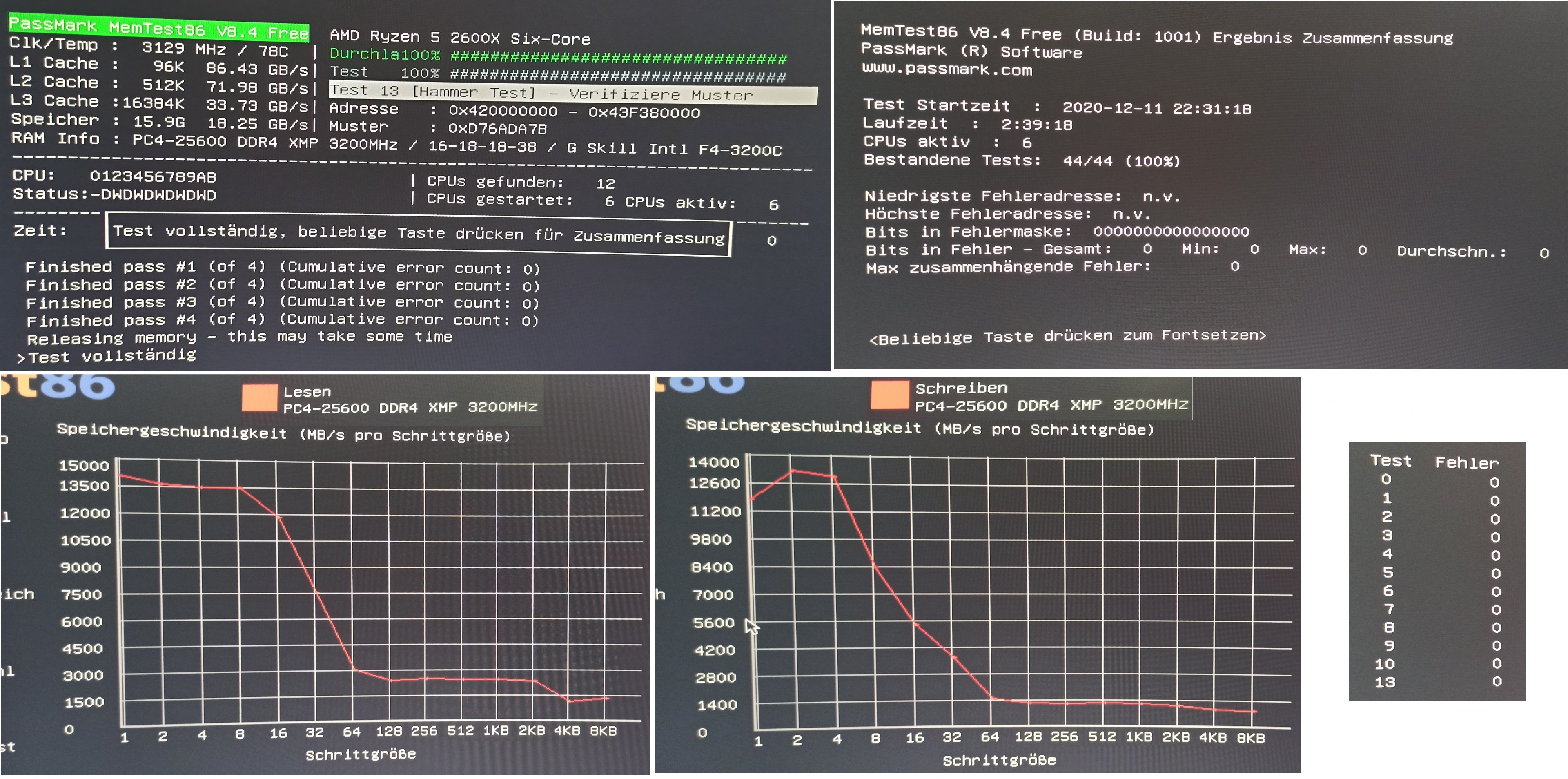

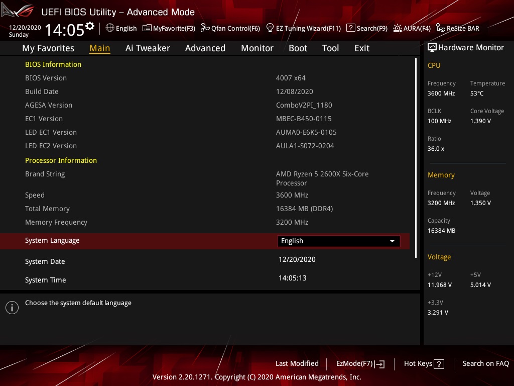

Memtest86 - BIOS

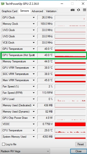

Sieht man irgendwelche Auffälligkeiten auf dem HWinfo64 IDLE GPU Screen? (erstes Bild) Ich kenne mich mit diesen Spannungswerten usw. leider nicht aus.

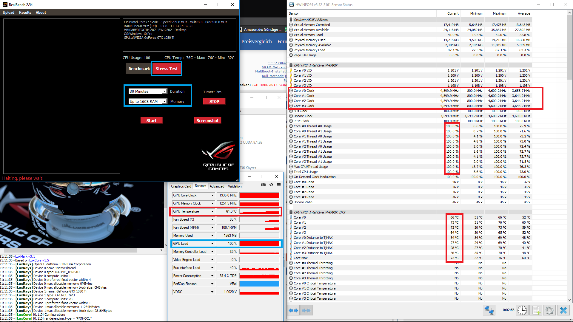

Ich teste sowas auch gerne mit dem ASUS Realbench/ GPU-Z / HWInfo64. Stresstest vom Realbenech starten und mit GPU-Z HWInfo64 beobachten. Oder sogar ein Logfile mit GPU-Z anlegen lassen.

Dann würde ich mir diesen Artikel vom Igor Zwecks des Hotspottemparturproblemes unter Last sowie auch durch kurze spikes (Idle)durchlesen.Gerade bei der MSI mit ihrem "Standardkühler"
Hotspottemparturprobleme habe ich keine. Ich überwache die Spiele regelmäßig. Daher muss der Lüfter auch nicht auf 100% laufen. Die Lautstärke auf 100% ist nicht tragbar. Wäre das nötig, wäre der Lüfter eine Fehlkonstruktion und alleine deswegen reklamierbar.

Realbench wird seit Januar 2016 nicht mehr aktualisiert. Ich nehme für 100% Stresstest der GPU lieber MSI Kombustor 4.
Das einzige, was mir am Netzteil auffällt, ist, dass HWinfo64 die 12V Schiene immer sowohl im IDLE als auch unter Last mit 9.8-10V ausgibt. Im BIOS wird sie aber mit 12V ausgegeben (Siehe BIOS Bilder oben). Ich vermute ein Auslesefehler!? Ob das schon immer so war, kann ich nicht sagen. Ist mir erst seit den Problemen aufgefallen.

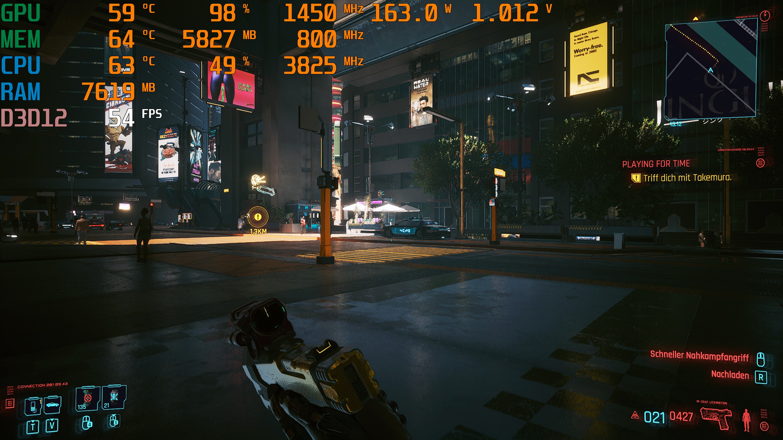

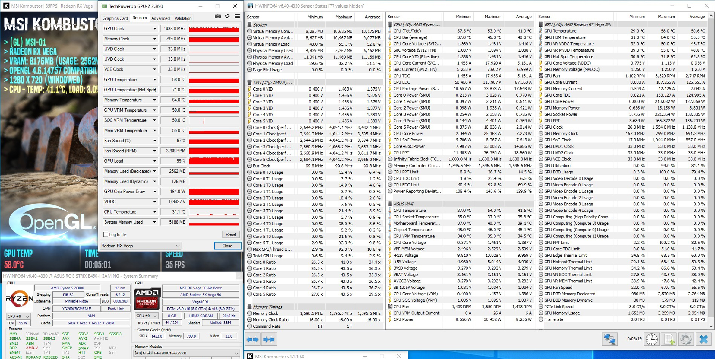

GPU unter Last nach 5min MSI Kimbuster Stresstest.
CPU unter Last nach 5min Cinebench

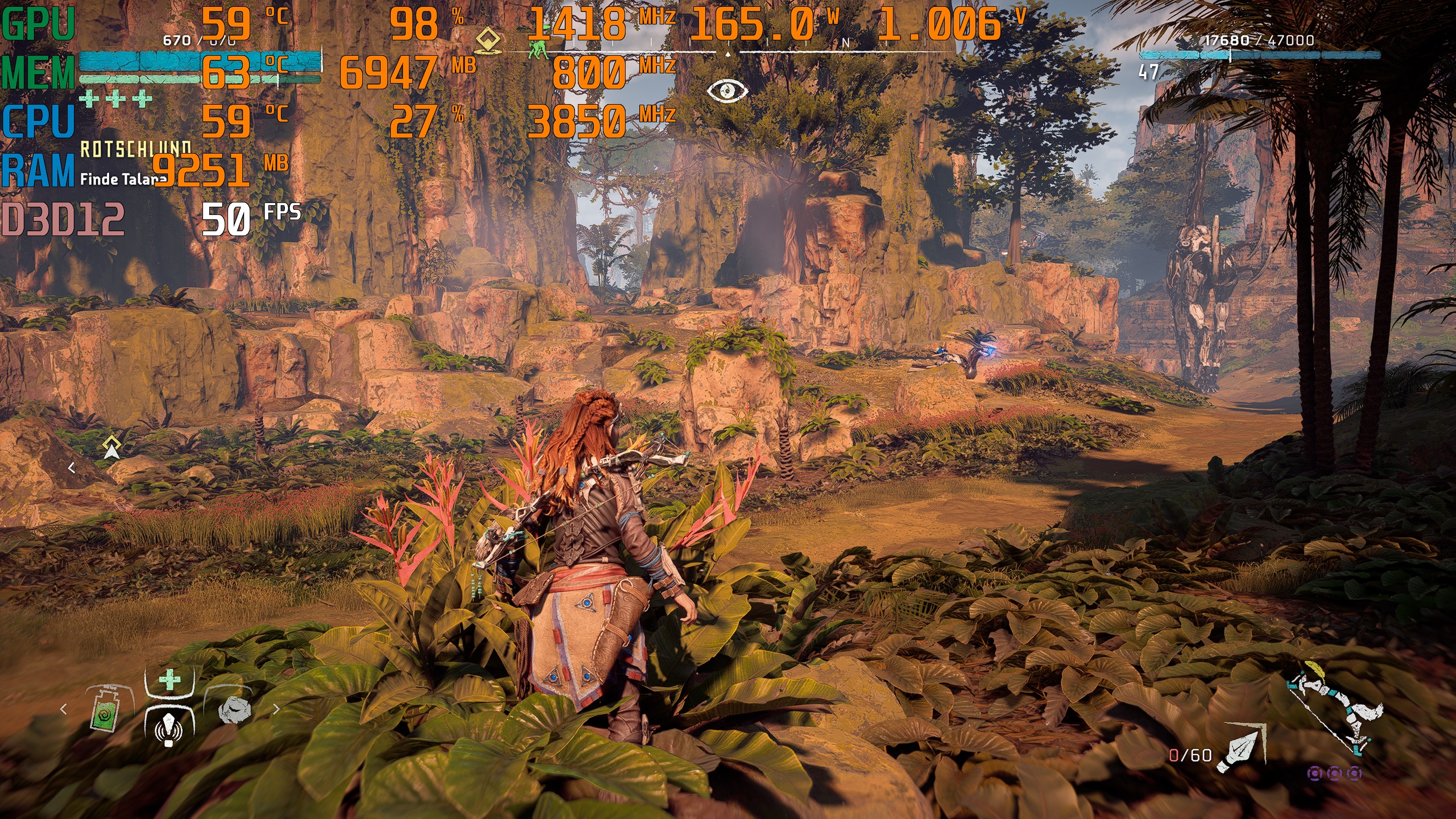

Temperaturen nach 5min Spielen in Cyberpunk und Horizon
Ja Mensch dann ist doch alles richtig. Und dass musste erstmal für alle und mich ersichtlich gemacht werden.Und selten jemand hier der seinen PC so gut kennt.Dsa mit dem Lüfter auf 100% wäre ja auch nur für den Test des Hotspotfehlers gedacht gewesen.
Aber das mit den 10V würde ich doch mal hinterfragen, das hatte ich noch nie bei einem PC solange ich HWInfo nutze und das waren einige.Zeigen das sämtliche Programme so an?
