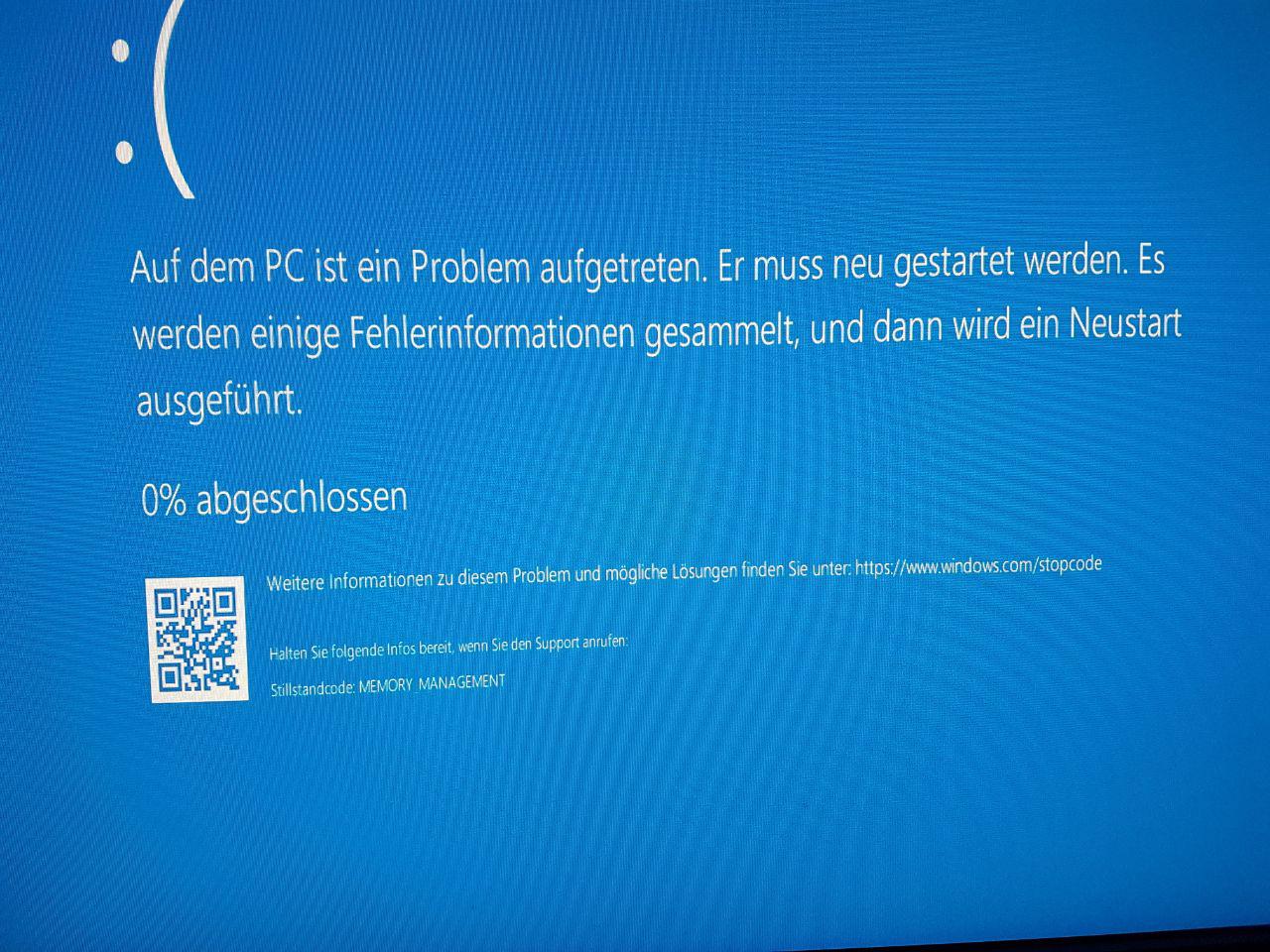

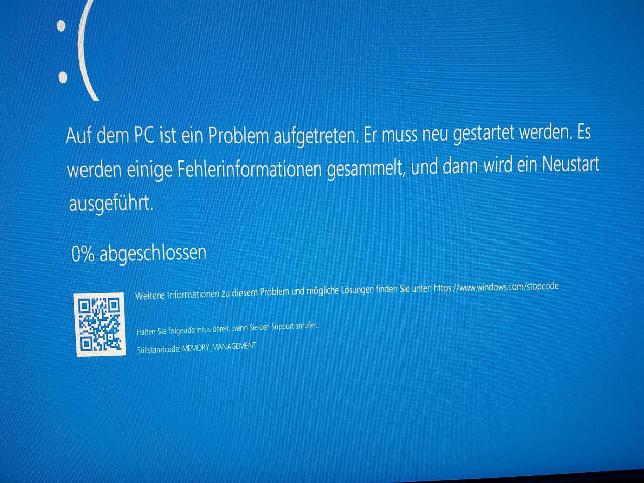

Mein PC verhält sich in letzter Zeit sehr merkwürdig. Angefangen hat es damit, dass der Sound ständig abstürzte und schnell hintereinander zwischen den Eingabegeräten gewechselt hat. Weiter ging es dann mit gelegentlichen Freezes ohne jegliche Fehlermeldung. Das Bild stand samt Mauszeiger still und Tastatureingaben blieben ohne Reaktion. Und nun kommt es sogar manchmal vor dass der PC schon beim Boot immer wieder neu startet. Der PC ist vorhin auch abgestürzt als ich das Licht eingeschaltet habe. Aber ich vermute dass es eher Zufall war. Schwer zu sagen. Ich lass ihn jedenfalls dann eine Weile ausgeschaltet und später geht alles wieder, zumindest bis zum nächsten Vorfall.
Fehlermeldung
Die einzigen bisherigen Fehlermeldungen die ich zu Gesicht bekommen habe:
"Driver IRQL not less or equal" und "MEMORY_MANAGEMENT"

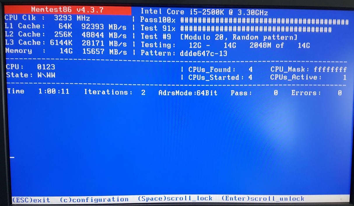

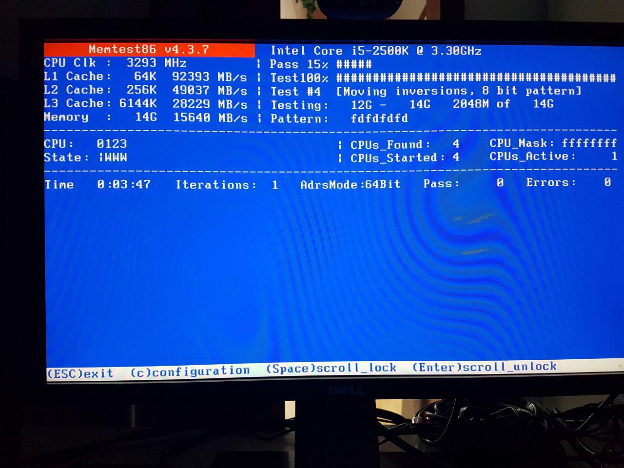

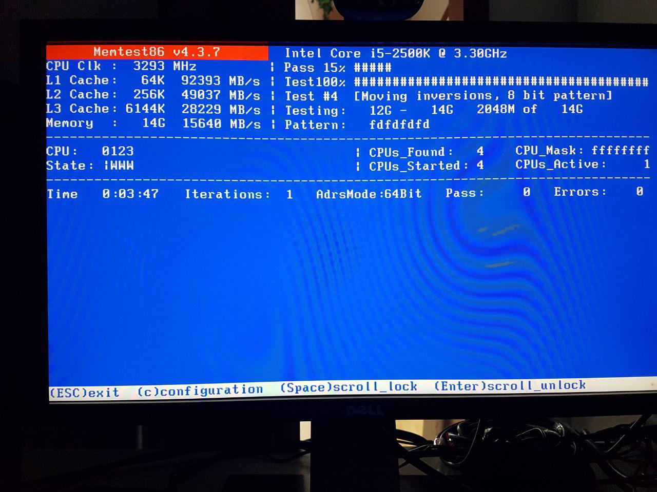

Memtest86 bleibt bei 15% hängen. Ich habe gestern die meiste Zeit nur den Browser verwendet und hatte dabei keinen Vorfall. Heute habe ich ein paar lokal abgelegte Filme angesehen und der PC blieb wieder hängen. Ich vermute das passiert immer wenn der Arbeitsspeicher voller wird. Wie finde ich mit dem geringsten Aufwand heraus an welchem Riegel es liegt? Muss ich sie dazu einzeln nacheinander ausbauen?

Wenn Memtest86 sogar einfriert, dann besorg dir mal als nächstes ein anderes anständiges Netzteil.
Jede PC-Werkstatt würde hier als erstes mal das Netzteil jetzt austauschen/prüfen.
Du hast eine Mischbestückung beim Ram, was in der Regel meist kein Problem ist, aber die Riegel
sollten wenn möglich die gleiche Vdimm haben, also z.B. (1.50V Ram nicht mischen mit 1,65V Riegel).
Du kannst mal testweise die Ram mit Memtest86 einzel prüfen, fang mit dem Kingston an.
Mal sehen ob Memtest86 immer noch hängen bleibt. Dauert halt alles etwas.
Du hast eine Sandy Bridge CPU "I5 2500K", da solltest du besser keinen 1,65V Ram nehmen, den mag diese CPU nicht wirklich und hat schon oft zu Problem geführt.

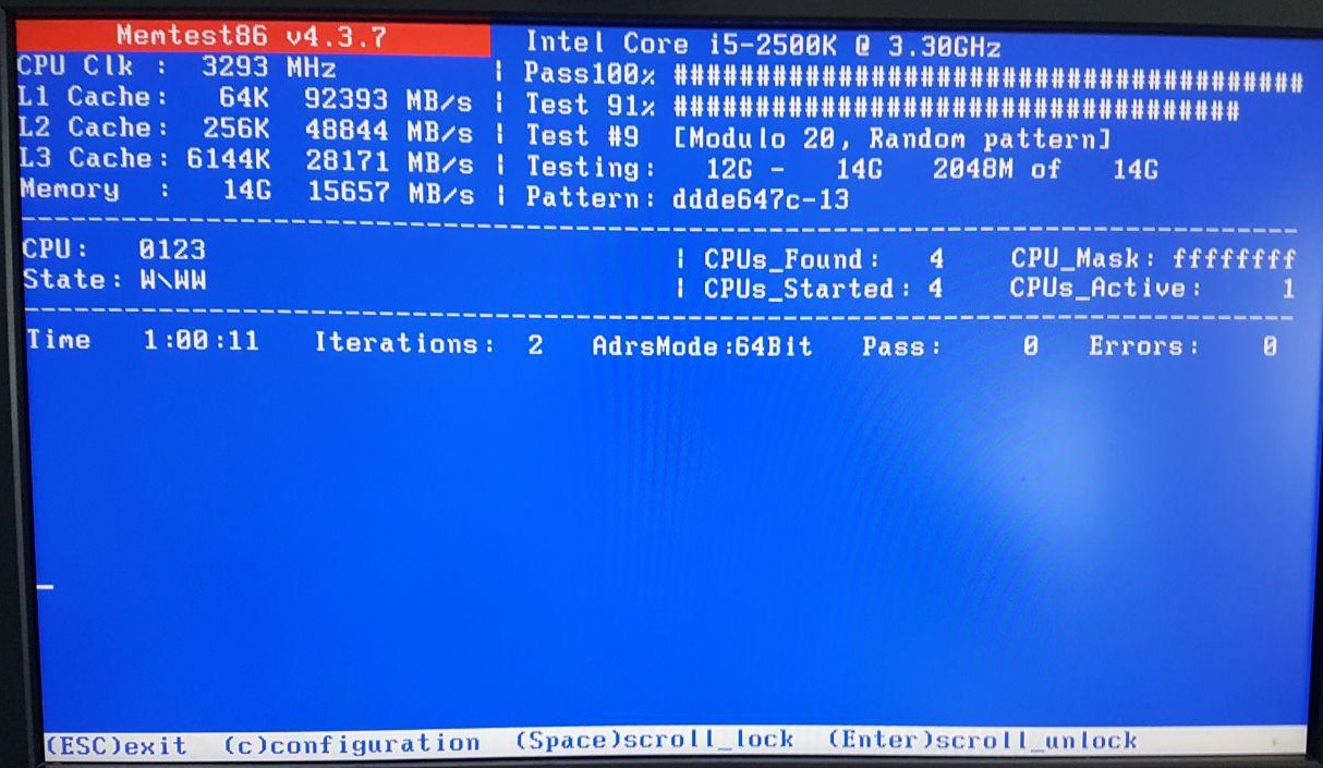

Ich komme aus Zeitmangel erst später dazu alle einzeln zu testen. Ich habe während ich andere Dinge erledigt habe den Memtest nochmal für alle RAM-Riegel durchlaufen lassen. Diesmal hat er sich ziemlich spät verabschiedet. Und beim Aufräumen habe ich alle Stecker am PC aus und eingesteckt um sicherzustellen dass alles richtig eingesteckt ist. Beim Ein-Ausstecken der Monitor-Kabel (DP und DVI) an der Grafikkarte ist der PC abgestürzt und hat sich immer wieder neugestartet. Dieses Verhalten behält er dann bei bis ich die Stromzufuhr abschalte, wieder anschalte und neustarte. Dann geht es wieder.

Es empfiehlt sich auch nicht die Kabel Grafikk. <-> Monitor bei eingeschalteten Geräten ein- und auszustecken.
Das mit Memtest86 wäre korrekt so, da dieser die alte Version wählt wenn dein System mit der V 7.5
nicht kompatible ist. Wie gesagt, das Netzteil ist hier schon sehr verdächtig.
Und Memtest86 darf nicht einfrieren. Viel Erfolg dann erstmal und gib bescheid später.
