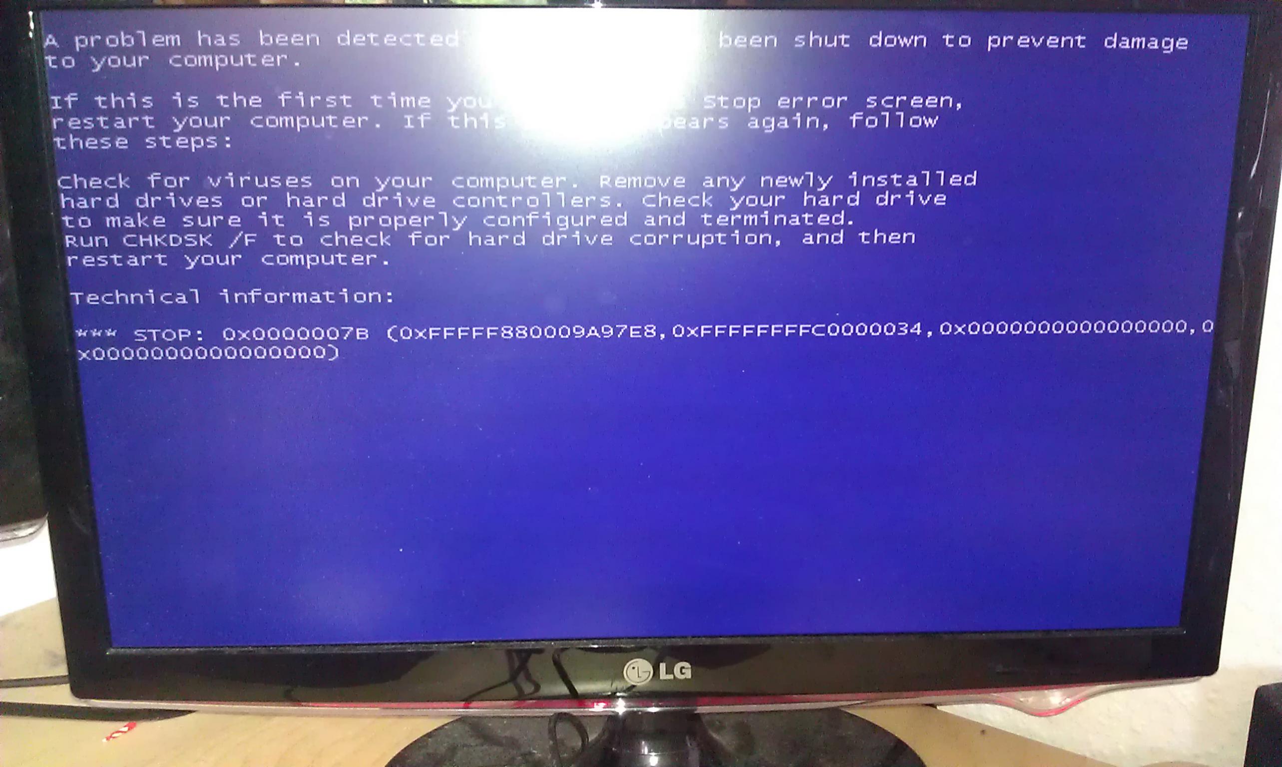

Nunja nun bootet der Rechner gar nicht mehr (egal ob Abgesichert oder was auch immer es kommt immer eine Millisekunde eine Blue Screen und dann wieder nen Reboot)
Kann ich irgendwie das genauer eingrenzen und schauen ob es wirklich an der HDD liegt ? oder vlt doch an den 2 Grakas ?
Kann ich diesen Blue Screen irgendwie auswerten ? (Ich sehe den nur einmal aufblitzen und sehe nichts weiter und kann niemals reagieren.

Gehe mit F8 (nach Post Screen) zu den erweiterten Systemstartoptionen (wie zur Auswahl des abgesicherten Modus) und wähle dort die Option "automatischen Neustart bei Systemfehlern deaktiveren" aus. Der Bluescreen bleibt dann stehen und du kannst auch sehen, ob eine Mindump Datei angelegt wird. In dem Fall ist ganz unten "dumping physical memory to disk" zu sehen, welches bis 100 hochzählt. Die Minidump könnte dann ausgewertet werden (die Datei könnte dann mittels Live-CD auf einen anderen PC kopiert werden).
Der Stopfehlercode des Bluescreens dürfte allerdings auch erst mal ausreichen. Mache am Besten ein Foto davon und poste es.
Danke nun sehe ich auch den Blue Screen da steht aber nicht wirklich viel nur der Stop Code, habe schon welche mit mehr gesehen.
Scheinbar wird kein Minidump angelegt ?
Wenn ich jetzt Windows 7 neu installieren möchte wird mit in der zugehörigen Windows PE das Laufwerk als Installationspfad angeboten. Da ist also alles normal mal wieder.

Der Bluescreen beschreibt, dass auf das Bootlaufwerk nicht zugregriffen werden kann.
Eine mögliche Lösung gibt der Bluescreentext gleich mit: CHKDSK /F
Ursache kann hier ein fehlerhaftes Dateisystem sein.
Bei einer Neuinstallation würde das Problem (Dateisystem) durch eine Schnellformatierung wieder gelöst werden.

Also der Bluescreen lag wohl einfach daran das ich im Betrieb von IDE auf AHCI umgestellt habe.
Das wäre somit erledigt. Auch konnte ich die SSD Firmware inzwischen dank Hilfe vom Hersteller (bzw ich habe mir eher selbst helfen können) nach einem Hick Hack updaten.
