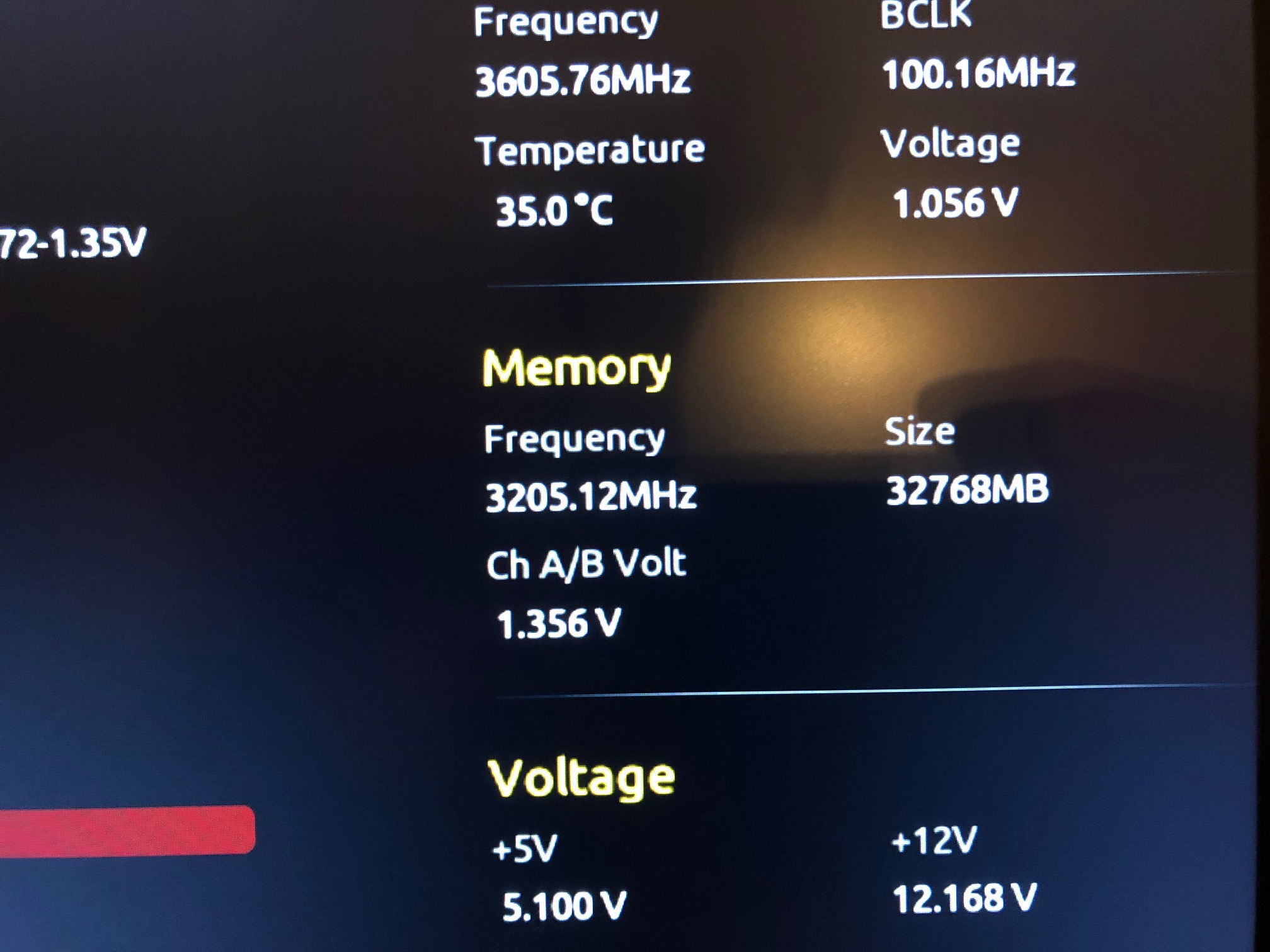

@Creeping.Death laut Bios Anzeige sind liegt die RAM Spannung bei 1.35 Volt, ich konnte leider noch keinen Punkt finden wo ich diese manuell einstellen kann. Gibt es sowas wie eine BIOS Anleitung?

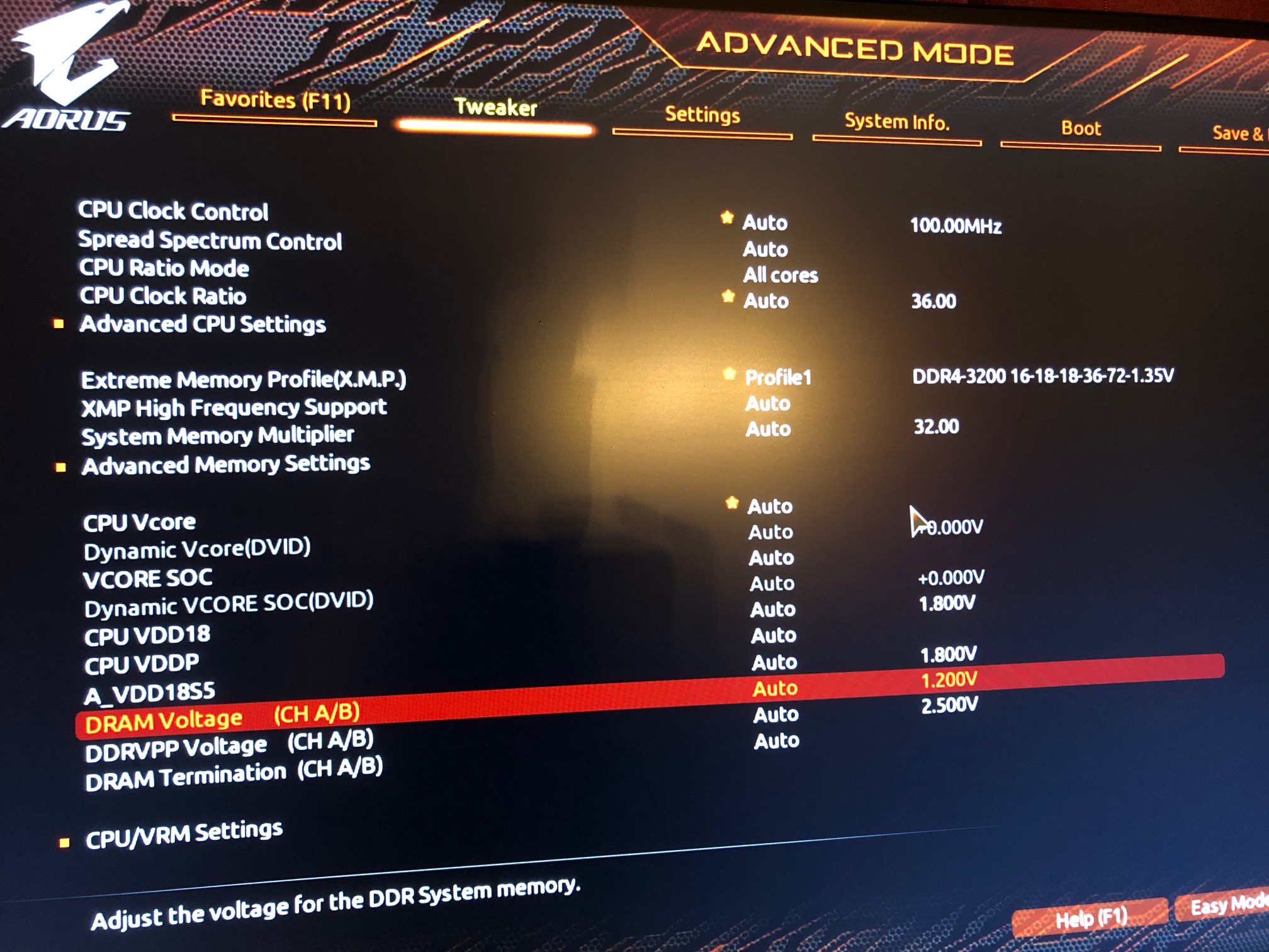

hab nochmal im BIOS gesucht und folgendes gefunden:
@Creeping.Death soll ich die DRAM Voltage manuell im zweiten Bild auf 1.35 erhöhen oder meintest du den Wert der im ersten Bild angezeigt wird?
Genau. Stelle hier (wo aktuell 1.2V steht) 1.35V ein.
