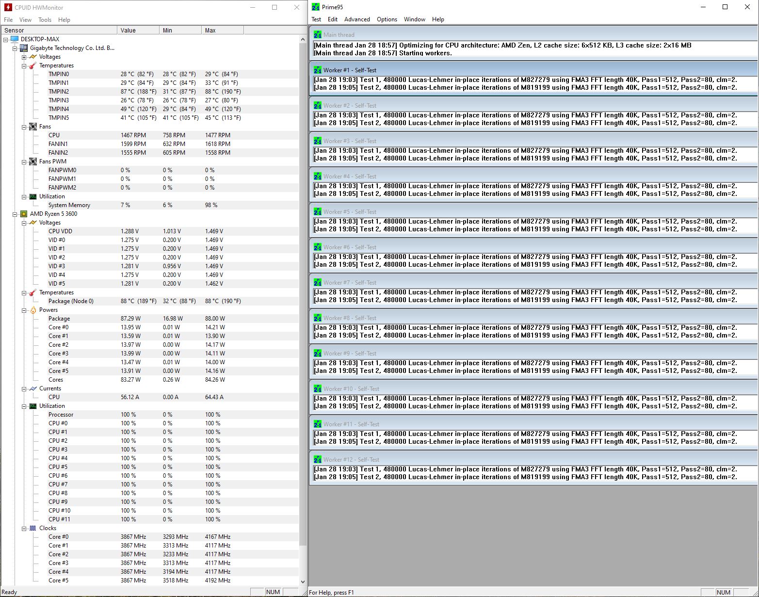

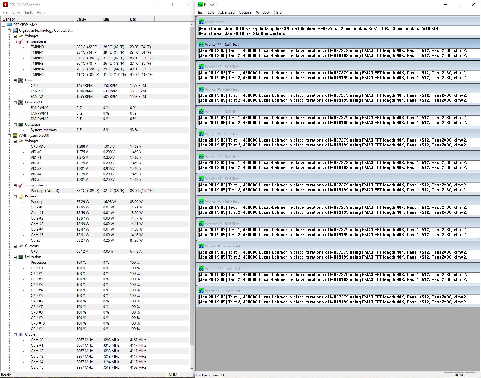

Prime läuft gerade mit offenem Gehäuse, hab jetzt mal auf "small FFT" gewechselt vorher war immer "blend" drin. Da schießt er fast sofort auf 88°C hoch, trotz offenem Gehäuse.
Mal schauen was passiert, wobei ich mir eigentlich nichts davon erhoffe, da ich jetzt ja schon auf den vorher erreichten Temps bin (vermutlich wegen des anderen Tests)

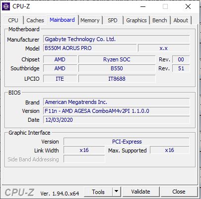

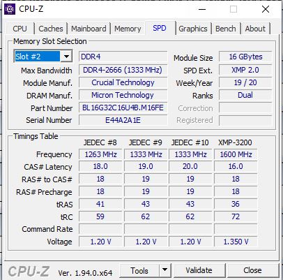

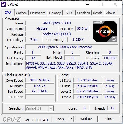

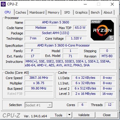

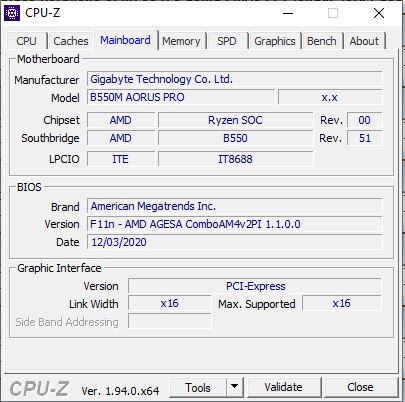

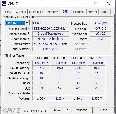

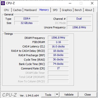

Hab jetzt noch paar Screenshots angefügt, vieleicht überseh ich ja irgendwas.
nochmal Edit:
gerade eben ist sogar noch ein Biosupdate auf der Seite gelandet (und meine Version 11 hingegen verschwunden):
F13a verspricht: Update AMD AGESA ComboV2 1.2.0.0, wobei das für mich eher uninterssant ist, oder?
F12 aber werde ich definitv testen :
  1. Update AMD AGESA ComboV2 1.1.0.0 D
  2. Performance optimized on Ryzen 5000 series processors
  3. Add Re-size bar option for AMD Smart Access Memory support
  4. Improve connection stability for USB 2.0 ports of USB hub
  5. Improve system stability

"Small FFT" erzeugt mehr Hitze als "Blend". Aber die CPU-Temperatur ist nicht für dein Problem verantwortlich.
Ich würde die F12 flashen. Das scheint die aktuellste Final zu sein und bringt offenbar ein paar Fehlerbehebungen mit.
Wenn das auch nichts hilft, dann wäre ein Tausch des Mainboards der nächste logische Schritt.

Prime95 auf "Small FFT" ist jetzt 1.5h durchgelaufen. Max. 89°C
Ich probier mal das neue Bios.
Zum Test der Case open vs close Situation hab ich jetzt nochmal nach dem Bios Update die "Small FFT" durchlaufen lassen. (ca. 1h)
gerade mal 1 Grad "max" Temp Unterschied und kein Absturz.
Ich folgere mal: Die Temperaturen sind sicher nicht das Problem (wie du ja schon vermutet hast) und für mich noch wichtiger, der "Airflow" ist sicherlich auch nicht der schlechteste. (1 Grad open vs. close)
