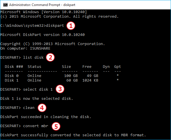

Cemur schrieb:
Nachdem ich die Festplatte formatiert habe lies sich Windows nicht mehr installieren
Nunja, da wäre mal zu schauen, ob Du auch wirklich alle Partitionen entfernt hast vor dem erneuten Formatieren.
Alte Boards starten standardmäßig im alten BIOS- bzw. bei UEFI im CSM-Modus.
Neuere Boards sind dagegen mittlerweile auf UEFI hin voreingestellt (mit Fallback auf CSM).
Ist Deine HDD also noch im MBR-Modus partitioniert gewesen & Du hast diese nur frisch formatiert, dan hat sich ja am MBR-Modus nichts geändert. Das ist für den Start im BIOS-/CSM-Modus geeignet, aber nicht für UEFI.
Für UEFI solltest Du die HDD komplett leer machen (nichts formatieren) und am Besten vorher in den GPT-Modus konvertieren. Dann sollte auch eine Windows-Installtion klappen.
Habe mit Diskpart den Befehl "clear" ausgeführt. Ich schaue eben nochmal bei deinen Videos nach Abweichungen. Allerdings...
Aber hast Du auch die Platte von MBR nach GPT konvertiert?
Bitte wähle bei "select disk 1" ggf. auch die "select disk 0" aus, wenn das die HDD/SSD ist, die nach GPT konvertiert werden soll.
https://www.gadgetarmy.com/kmode-exception-not-handled-error-fixed/
