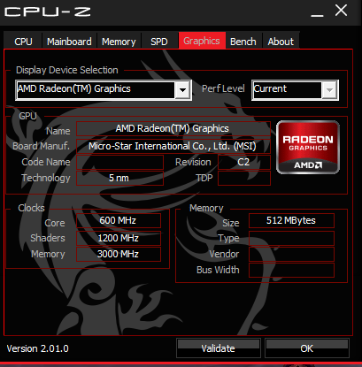

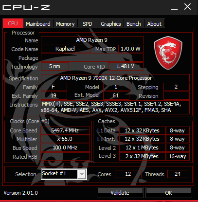

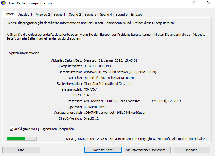

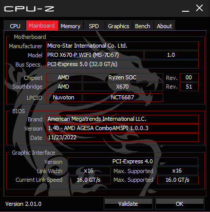

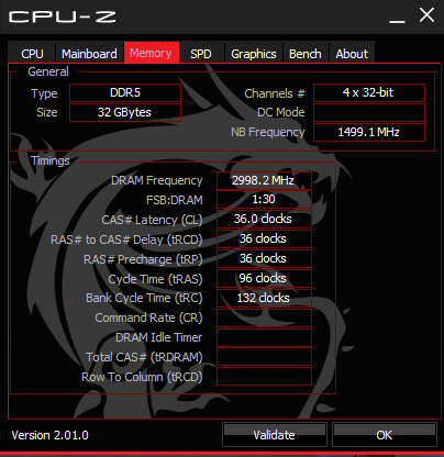

Hallo zusammen, bevor ich mit dem Problem beginne, hier einmal die Daten zum Rechner:
7153016GB XFX Radeon RX 6900 XT MERC319 BLACK GAMING DDR6 Triple-Fan Retail
1​
799,00 €​
799,00 €​
907094132GB (2x 16GB) G.Skill Flare EXPO X5 schwarz DDR5-6000 DIMM CL36-36-36-96 Dual Kit
1​
237,69 €​
237,69 €​
74031AMD Ryzen 9 7900X 12x 4.70GHz So.AM5 WOF
1​
669,00 €​
669,00 €​
89676901000 Watt Seasonic Prime GX-1000 Modular 80+ Gold
1​
183,34 €​
183,34 €​
90363082TB Kingston KC3000 NVME M.2 SSD
1​
211,79 €​
211,79 €​
74065MSI PRO X670-P WIFI AMD X670 So.AM5 Dual Channel DDR5 ATX Retail
1​
392,26 €​
392,26 €​
8850997be quiet! Dark Rock Pro 4 Tower Kühler
1​
77,67 €​
77,67 €​
15590Service Level Gold
1​
4,90 €​
4,90 €​
Installiert ist Windows 10 mit 64 Bit.
Das ganze System läuft mit folgendem Bios Upadte: AMI BIOS7D67v14 2022-11-25 9.02 MB (Fehler war schon vor dem BIOSupdate da)
Ich habe bereits einen CPU Stresstest, einen RAM Stresstest sowie einen GPU Stresstest durchgeführt, ohne einen einzelnen Absturz.
Wann passiert ein Absturz: Immer wenn ich in einem Game bin, dann auf dem 2ten Monitor ein Video starte oder pausiere, ist der Hauptmonitor schwarz, der 2te Monitor zeigt weiterhin das normale Bild an, Video bewegt sich aber nicht, Sound läuft weiter, ich kann alle im Discord hören, die mich aber nicht.
Es passiert teilweise tagelang nicht und dann innerhalb von 2-3 Stunden 2 Mal.
Hat Jemand eine Idee woran es liegen kann?
