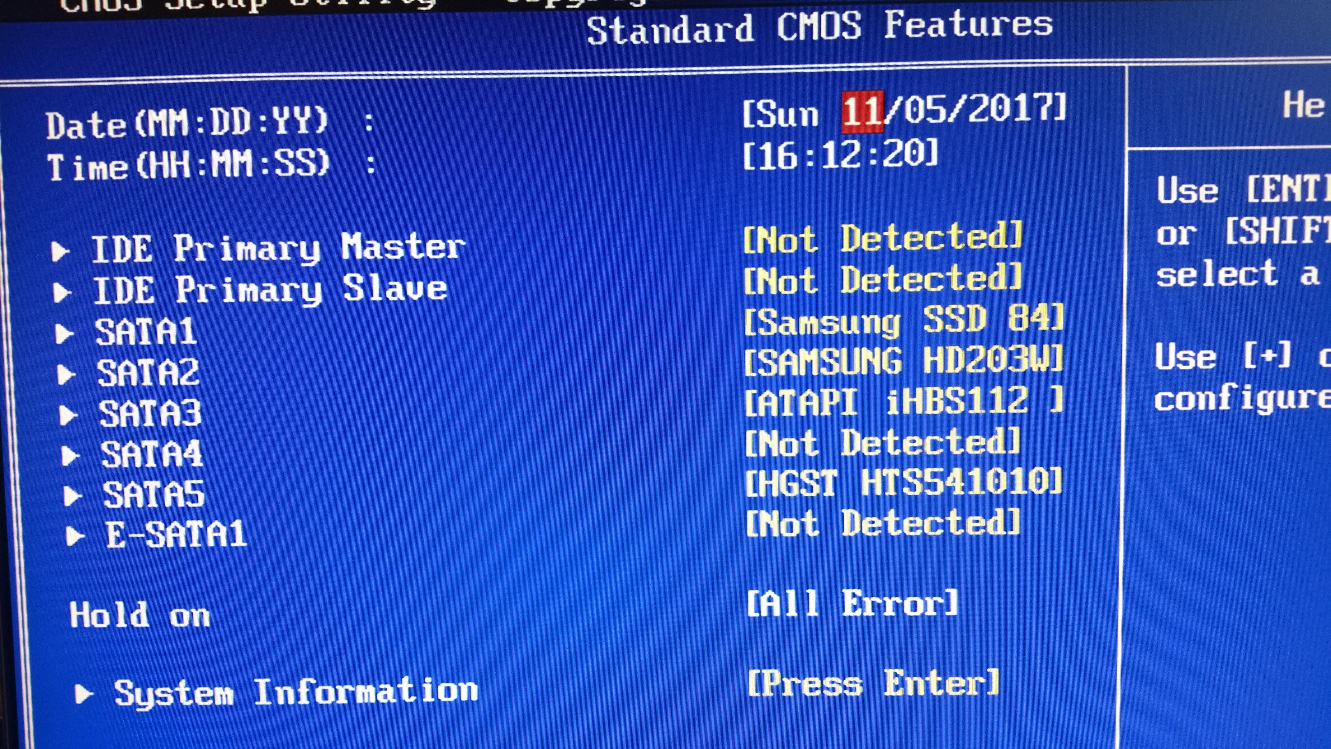

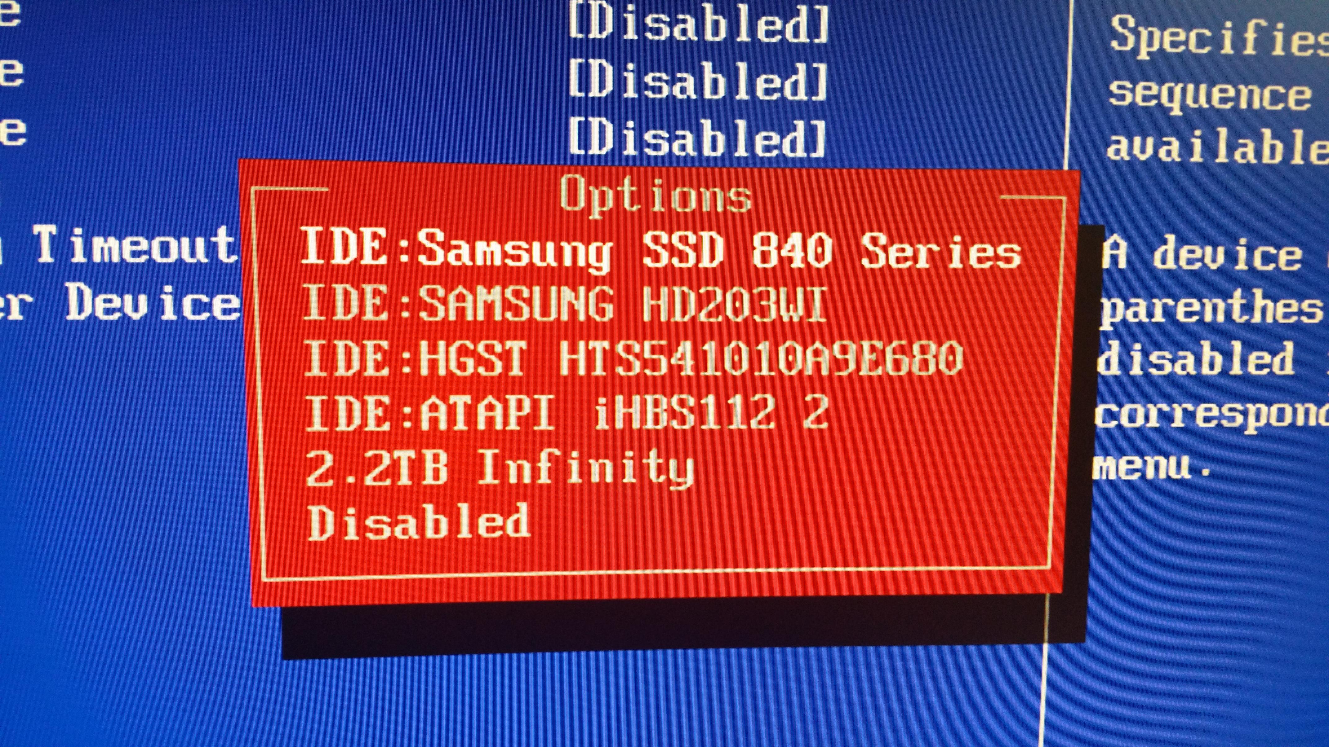

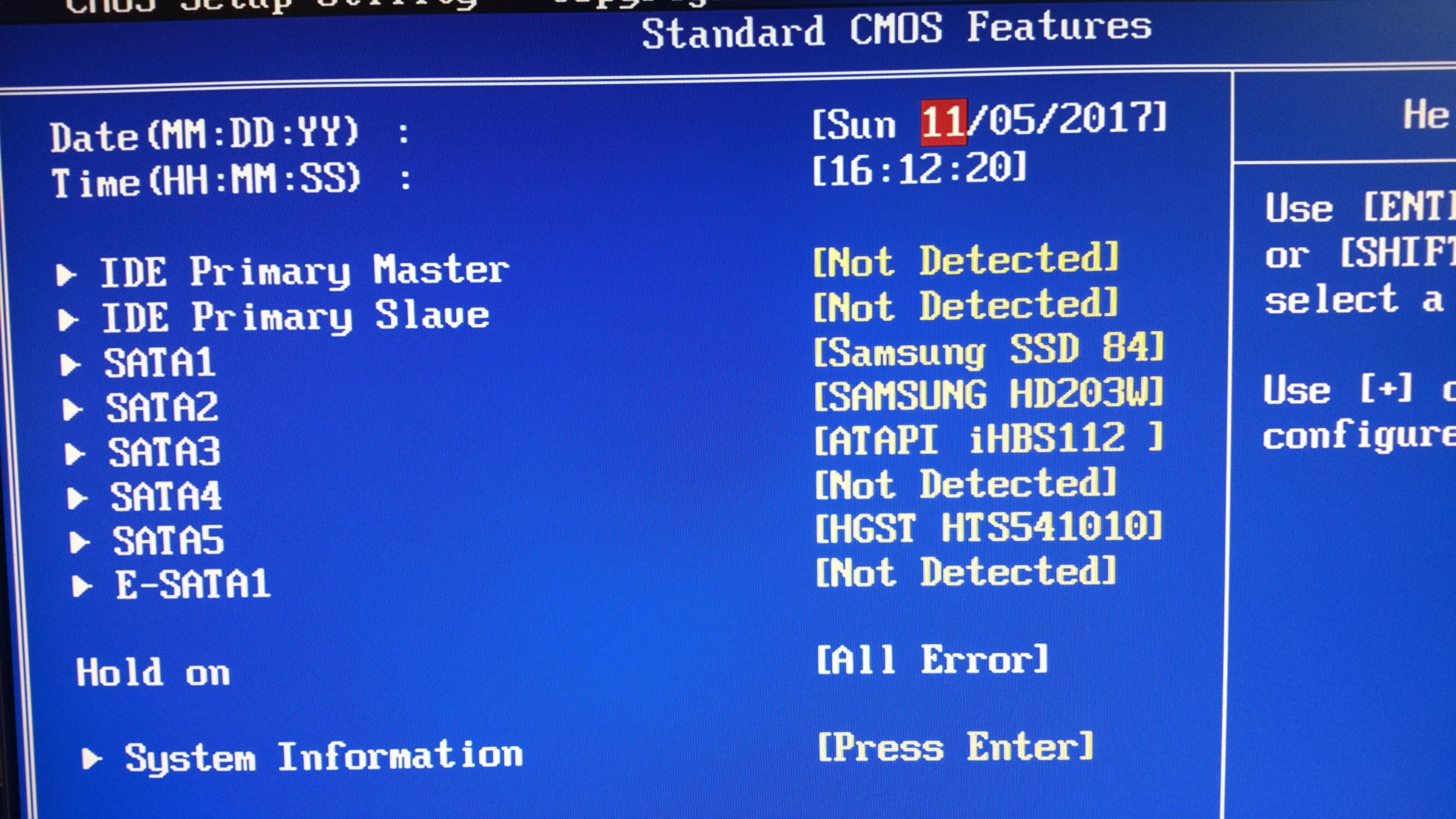

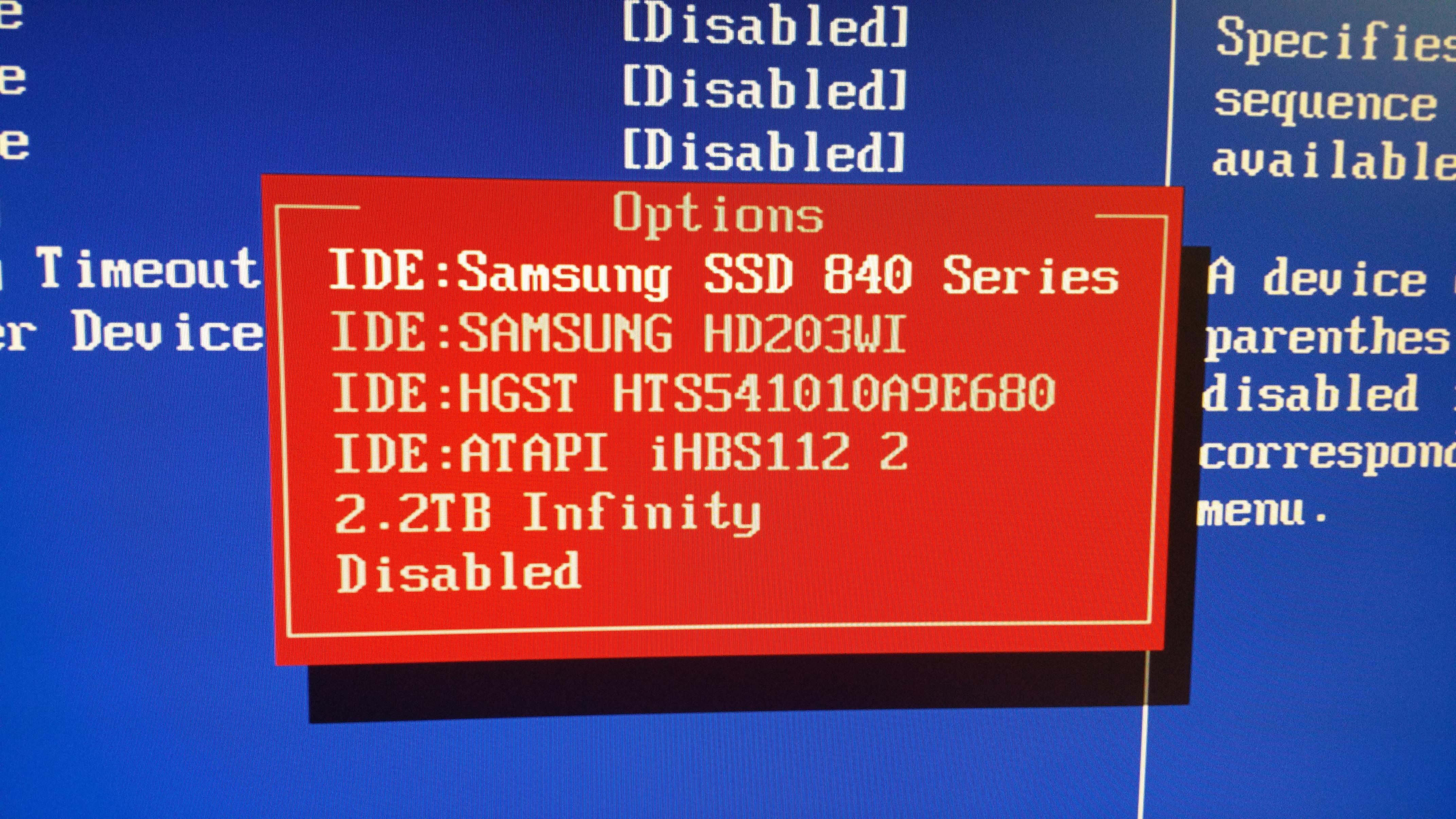

Jetzt mal konkrete Frage, die eventuell nicht direkt zu den Abstürzen gehört, eventuell. Ich habe ja vor einigen Tage im BIOS im Bereich Integrated Peripherals/On-Chip ATA Davices/Raid Mode von IDE auf AHCI umgestellt. Den Treiber im Win7 vorher aktiviert. Die Test der SSD haben sich danach extrem verbessert. hier kann man sehen. Nun wenn ich die Bootreinfolge festlegen will, dann steht vor der Festplatte immer IDE und nicht SATA. Und im Standard CMOS Features werde die nicht aufgelistet

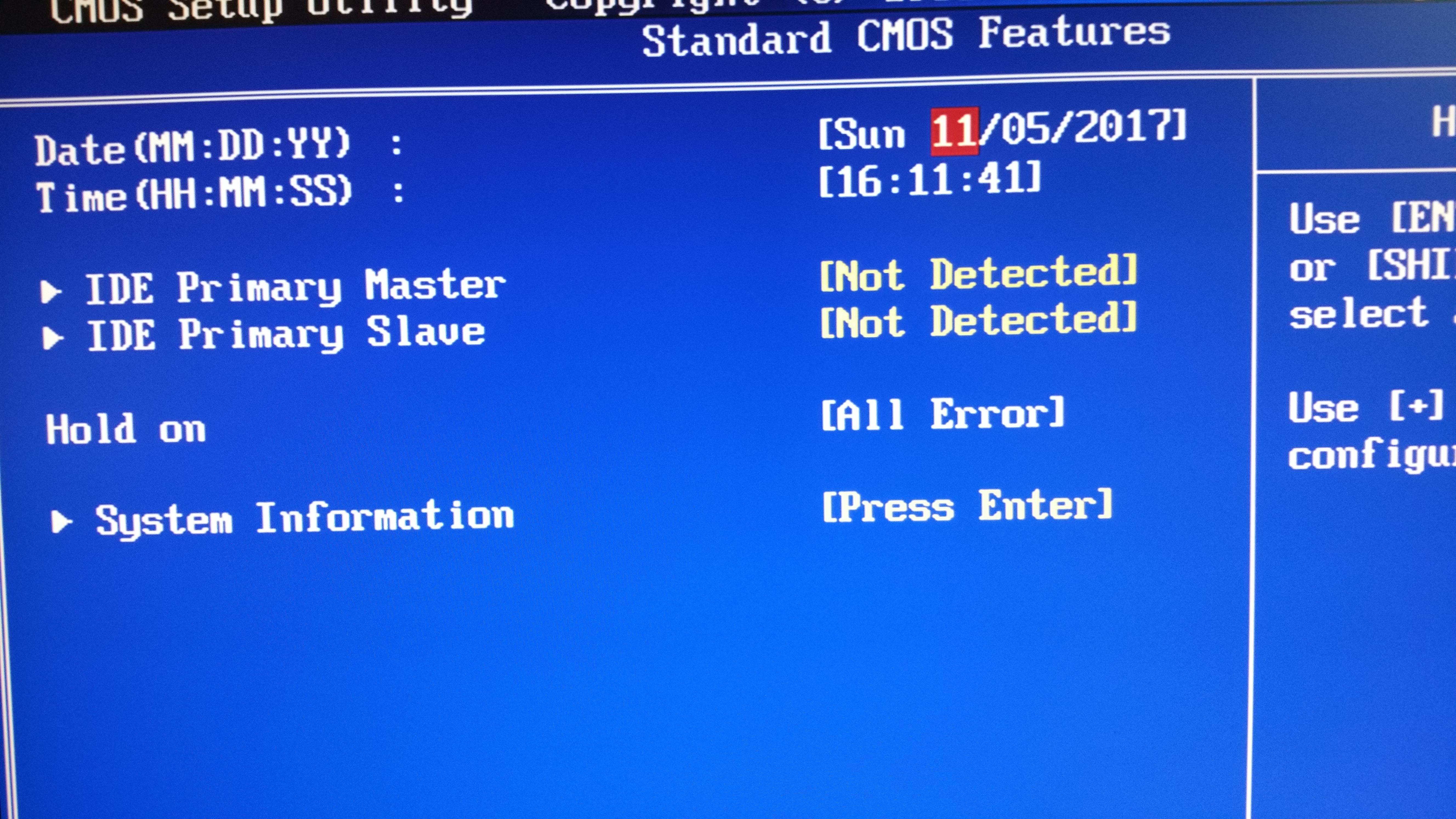

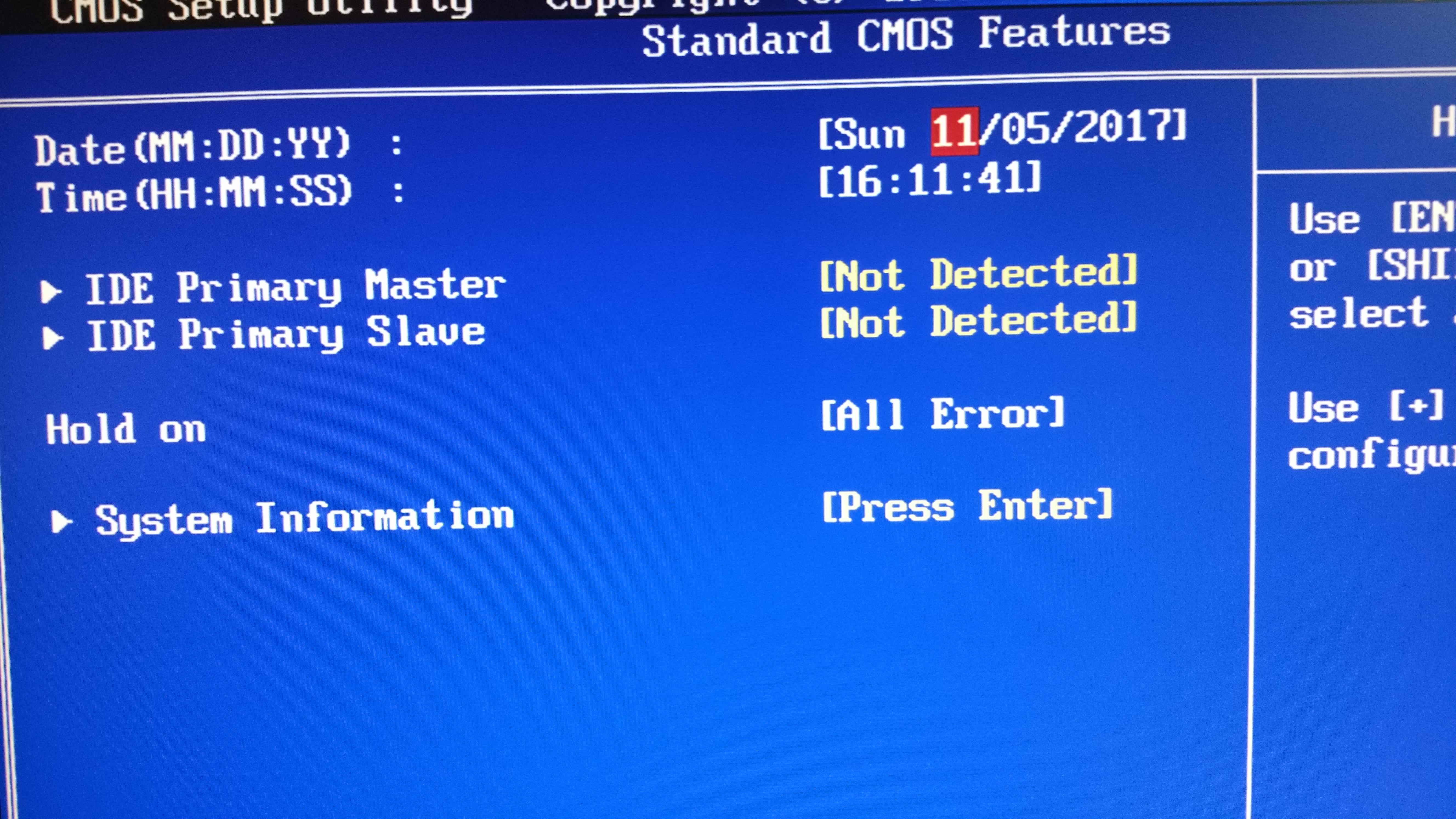

und wenn ich auf bei RAID Einstellunge auf IDE belasse dann sieht es so aus:
Das hochfahren geht mit beiden Einstellungen. Normalerweise muss aber SATA im BIOS vor den Festplatten stehen, sind alle an SATA Ports angeschlossen, IDE ist bei mir frei....
IDE ist nur all. gehalten. Damit ist der Anschluß gemeint. Er hat sie doch erkannt (SSD). Im zweiten Bild mit not detectet kannste mit Pfeil Tasten und Enter draufgehen. Dann siehste ja was er erkennt. Ist aber auch normal. So sah es bei mir auch aus.
Du hast noch eine ATAPI iHb( was ist das) und eine HGST und auch noch eine 2 TB Festplatte. Bei Problemen sollte man die Geräte minimieren. Also klemm die mal ab. Auch andere USB Geräte die du nicht brauchst primär. Brauchen tut man ja nur Maus/ Tastatur.
Nur so als weiterer Lösungsansatz. Muss nix heißen, aber bei Probs muß man sich durch arbeiten.
PS.: Was mir auffällt, ist das er im ersten Bild 5 Festpl. erkennt und unten nur 4...

Im System sind 2 HDDs (2,5 Zoll 1TB -> HGST und 3,5 Zoll 2TB -> Samsung HD203), 1 SSD und 1 ODD (das muss ATAPI sein) verbaut. Der Eintrag 2.2TB Infinity ist (laut meiner Recherche) nur Option, den Bootvorgang auch von Festplatten die größer ist als 2TB..
