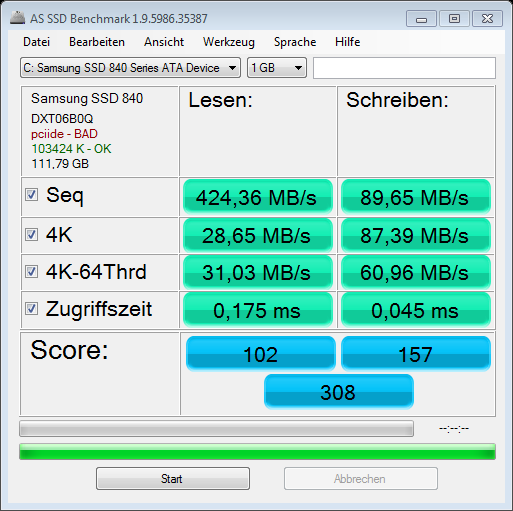

Moin lieben Forengemeinde,
auch ich möchte einmal den Wert meiner SSD mitteilen und zwar mit einem Grund. Seit einigen Tagen fährt mein Computer deutlich langsamer hoch als normalerweise. Hat er sonst 30 sek - max. 1 Minute zum hochfahren gebraucht, so sind es momentan 3 - 5 Minuten. Ich habe schon einen Check auf Viren gemacht (mit Avira), wobei kein Virus gefunden wurde. Auch befinden sich beim Systemstart nur die Avira-Antivirussoftware in dem Ordner.
Zu meinem System: Ich habe eine SSD (Samsung SSD 840) mit 120 GB Speicher, welche momentan gut 37 GB freien Speicher besitzt. Auf dieser ist mein Betriebssystem (Windows 7 Home Premium 64 bit), sowie Microsoft Office, Firefox, Chrome und einige kleine weitere Programme installiert. Der Großteil meiner Daten liegt auf meiner HDD (WDC WD20EZRX-00DC0B0) mit 2 TB Speicher.
Weiterhin: 8 GB Ram, AMD Radeon HD 7700 Graka, Intel Core i5-3570 CPU @ 3.40 GHZ
Den Computer besitze ich seit März 2012 und habe ihn seitdem auch nicht wieder neu aufgesetzt, da alles bisher super lief. Ich achte auch sehr darauf nicht zuviele Dateien und Programme zu installieren. Jetzt hab ich allerdings etwas Angst, dass etwas mit der SSD nicht stimmt und diese bald den Geist aufgibt. Vielleicht könnt ihr mir zum Benchmark-Test meiner SSD ja etwas sagen...
Ich lasse euch viele Grüße da und danke schonmal!
Der Controller an dem die SSD hängt, läuft im IDE Modus und daher schreibt AS-SSD ja auch in rot: pciiide - BAD
Man kann man auch nachträglich auf AHCI umstellen in dem man vor der Umstellung im BIOS einen AHCI Treiber so einstellt, dass er zum Bootzeitpunkt gestarted wird.
Dazu gibt entweder in einer cmd.exe (als Aministator starten!)
sc Config msahci Start=Boot
ein oder stellt in der Registry unter:
HKEY_LOCAL_MACHINE\SYSTEM\CurrentControlSet\Services\msahci den Wert Start auf 0 (Null) oder klickt auf Problem beheben auf dieser Seite:
http://support.microsoft.com/kb/922976

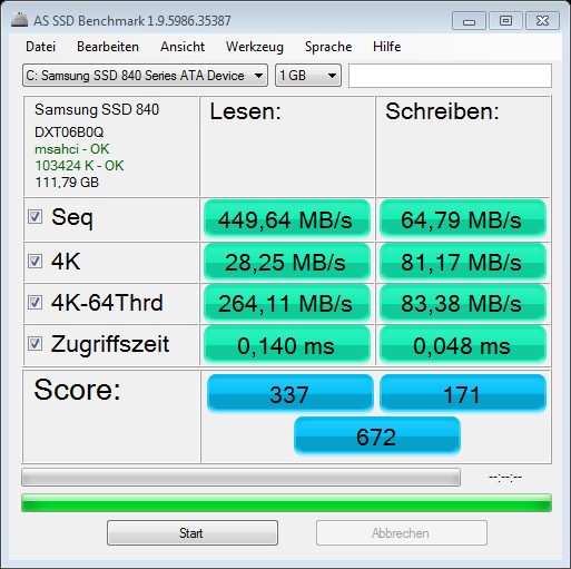

Ich hab die Umstellung vorgenommen, eben beim Neustart allerdings noch keine Änderung bemerkt. Allerdings ist der Test dieses Mal anders ausgefallen. Sind die Werte denn gut oder deuten die auf etwas anderes hin?

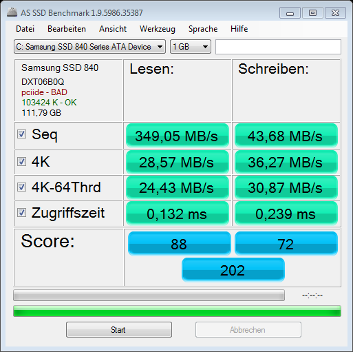

Ich hab jetzt sowohl in der Registry, als auch im BIOS die Umstellungen vorgenommen. Den Test der anhängt habe ich eben gerade ausgeführt. Leider dauert das hochfahren immer noch ewig..kann ich zumindest die Festplatte ausschließen? Ich hab etwas Angst, dass sie bald den Geist aufgibt.

Der msahci ist der AHCI Treiber von Microsoft für Win 7, jetzt läuft sie im AHCI Modus. Die Schreibraten sind sehr schlecht, vor allem seq. sollte mehr drin sein. Benche sie mal im Abgesicherten Modus von Windows.

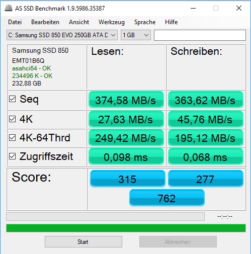

Deine SSD hängt vermutlich an einem ASMedia Controllerchip und hat eine ältere Firmware (aktuell EMT02B6Q bei mir für die 850er). Am SATA 6.0Gb/s sind deine Werte nicht gerade gut.
Vorsicht! Ohne dich zu drängen dein System stark zu verändern, denn das könnte erhebliche Probleme bereiten, wenn andere Laufwerke an niedrigeren SATA-Nummern hängen, ich würde, falls überhaupt vorhanden, die SSD an einem Intel-SATA 6.0Gb/s-Steckplatz und im AHCI-Modus betreiben.
Welches Board hast du? Am besten im Handbuch nachschauen.
Die Firmware kannst du mit der Samsung Magician prüfen und aktualisieren, aber vorher eine SSD-Systemimage als Backup erstellen.

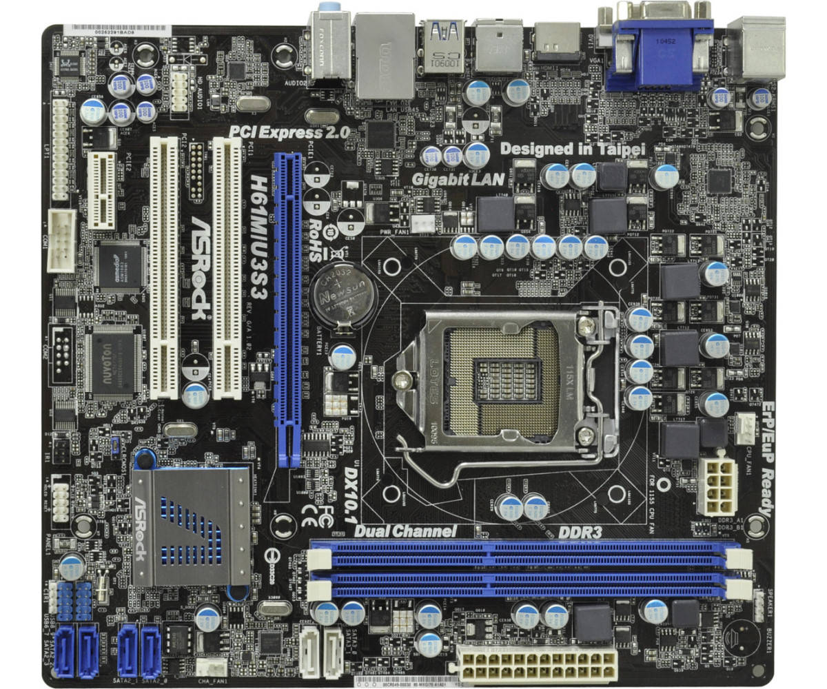

Der H61 Chipsatz hat nur 4 SATA 3GB/s Ports, deswegen sind die 2 schnellen Anschlüsse per extra Chip realisiert. Damit passt das schon wie du es angesteckt hast. Zumindest geht es mit dem Board nicht besser.
Die 2 Weißen sind SATA 3.0 Anschlüsse sind auch SATA 6.0Gb/s (6.0Gbit/s) Anschlüsse, sind alternative Bezeichnungen.
Analog SATA 2.0 ~> SATA 3.0Gb/s.
Soll ich da mal nachgucken innendrin wo das gesteckt ist?
Nein, so wie ich das sehe, ist die SSD korrekt angeschlossen, sonst wären die Werte noch schlechter.
Deine Werte sind bedingt durch den ASMedia Controller eben so, wirst dich damit begnügen müssen, sind halt nicht perfekt im Vergleich zu anderen hier, z.B. https://www.computerbase.de/forum/t...dnung-teil-viii.1517410/page-15#post-18634107 .
Ob irgend ein anderer Treiber eine Abhilfe schaffen würde, weiß ich leider nicht.

noch ein Vergleich, die wichtigen 4K-Werte an meinem SATA 2.0 Anschluss sind 33MB/s und 67MB/s,
deine ca. 27 und 45.

In welcher Hinsicht? Die SSD ist da zwar nicht optimal angebunden, da der H61 eben keine SATA 6Gb/s Ports hat, man sollte eben nie den kleinsten Intel Chipsatz kaufen, da der immer um die neusten Features der Reihe beschnitten wird, bei den 60er Chipsätzen waren die SATA 6Gb/s einer dieser neue Features. Daher ist unattraktiv und da die Boards auch nur ein wenig billiger als die mit dem nächst größeren Chipsatz sind, würde ich niemals empfehlen zum kleinsten zu greifen. Das Board hat zwar SATA 6Gb/s Ports, aber eben mit einem MSMedia Zusatzcontroller und der ist nur mir einer PCIe 2.0 Lane angebunden. Mehr als was Du bekommst, geht eben real nicht über eine PCIe 2.0 Lane, der Rest zu den 500MB/s Bruttodatenübertragungsrate geht für den Protokolloverhead der ganze Protokolllayer drauf, der bei PCIe deutlich höher als bei SATA ist!

Mit der CPU und ob i5/i7 hat das nichts zu tun, sondern mit dem Chipsatz vom Mainboard. Die Hx1 (in deinem Fall H61) sind immer die ganz abgespeckten Billigversionen die man eher meiden sollte (außer wenn es explizit möglichst billig sein soll). Die Reigenfolge geht dann mit dem Bx5, Hx7 und Zx7 weiter (B65, H67 und Z67)
