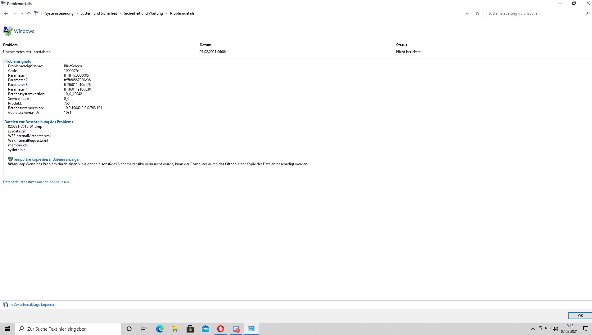

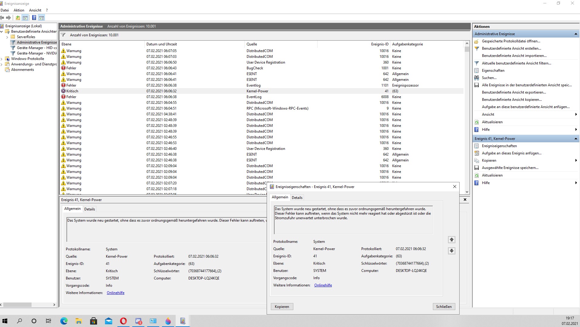

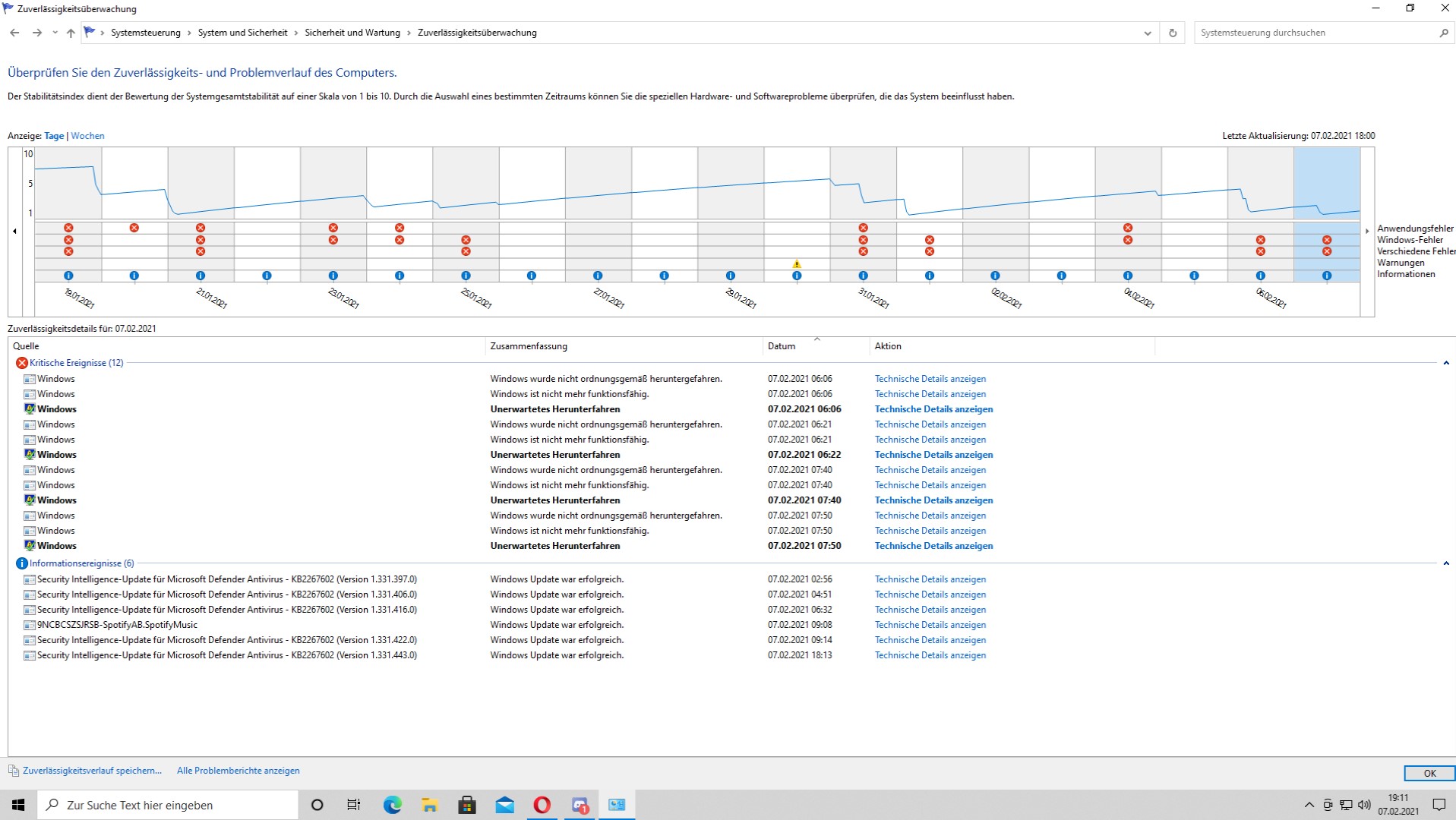

Ich habe von heute Morgen paar Screenshots des Ereignisses gemacht.
Vielen Dank und schönen Sonntag zusammen.

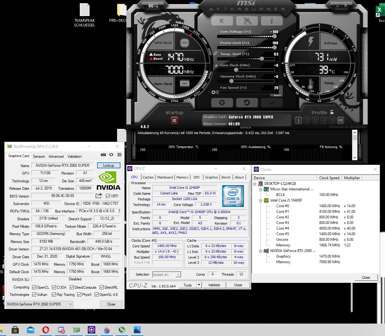

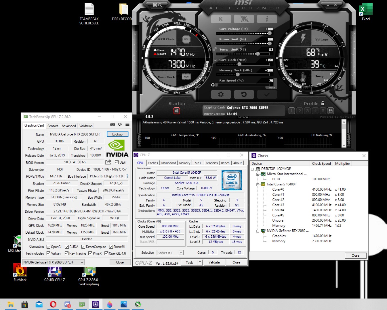

Takte mal die ramriegel einen tacken runter, ebenso gpu und cpu.
Hi, Danke für deine Antwort.
Der Ram lief bis dado auf ca 2666 eingestellt und Rechner stürtzte ab, dann hab ich den auf ca 2954 Mhz gestellt.
Aber die Grafikkarte, ist eine OC Edition und lief bis jetzt mit 1620 Mhz, Mem 1825Mhz wie auf dem Screenshot zu sehen ist.
Ich habe die auf den Normalwert gesetzt.
Sry hab noch nie mit Übertakten etc was zutun gehabt, niemals rumgespielt.
Ich werde jetzt paar Stunden zocken, mal schauen was passiert.
Vielen Dank, ich gebe später bescheid.
So nicht! Man verstellt nicht einfach die Taktfrequenz ohne zugleich auch auf Timings und die Spannung zu achten. Bitte die BIOS-Defaults laden und damit testen. Dann sehen wir weiter.
Hi, ja ok.
Dachte nur da der Speicher corsair vegance lpx 3000 mhz ja 3000 mhz hat.
Ps: Seit Montag ist das Game kein einziges mal abgeschmiert...wir sehen weiter ob es so bleibt.
