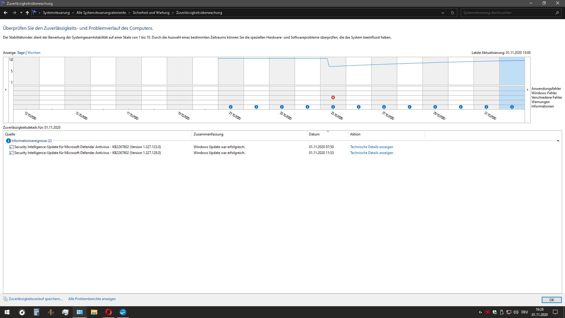

Es gibt auch die Möglichkeit den Zuverlässigkeitsverlauf aufzurufen. Dort werden auch Fehler dokumentiert.
Systemsteuerung → Alle Steuerungselemente → Sicherheit und Wartung → Wartung → Zuverlässigkeitsverlauf anzeigen
Das sieht dann so aus, bei mir ist ein Fehler drin wegen den Testen von RAM OC.

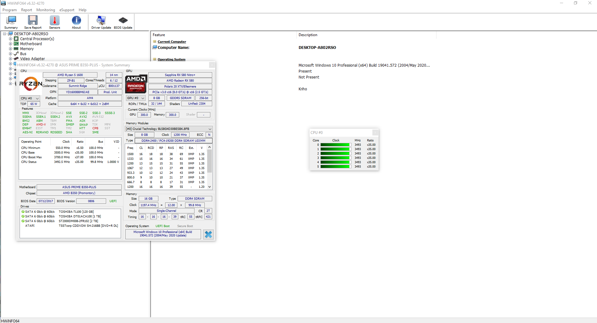

Zum Auslesen deiner Hardware würde ich HWINFO64 empfehlen.
Danke @Müritzer !
Du hast mir damit gerade viel Zeit gespart.

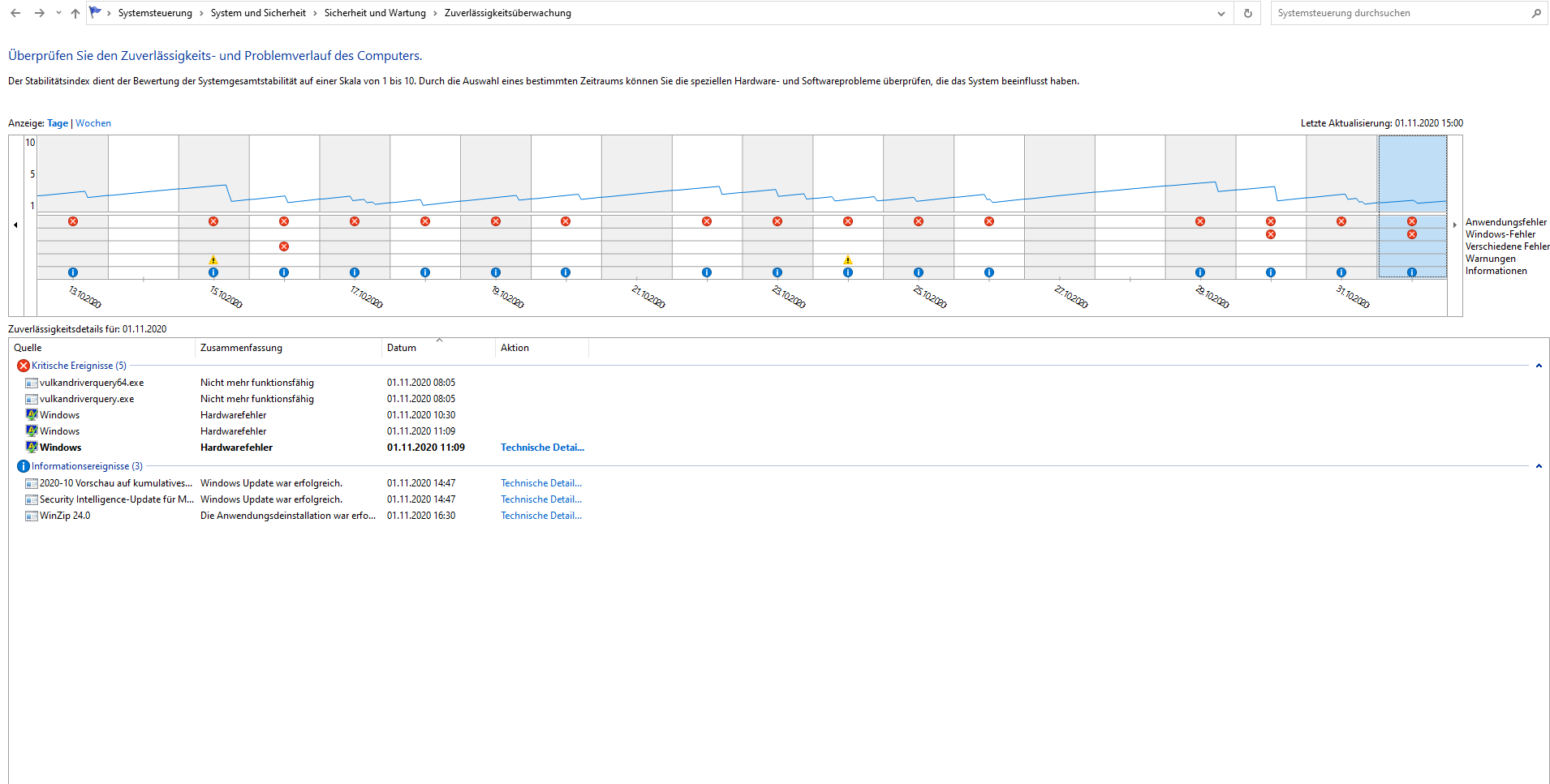

Hoffe hiermit ist mehr anzufangen.
Ja, der Fehler, der sich in der Ansicht täglich wiederholt ist dasselbe Programm.
-> vulkandriverquery64.exe
Reaktionen: Müritzer

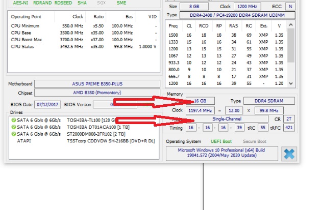

RAM läuft auch nicht richtig, nur als 2400 statt 3000. Ist der überhaupt in den richtigen Steckplätzen drin?
Wie sind die Temperaturen von CPU/GPU?
Man sieht eindeutig, das der RAM falsch läuft, wenn man den Bild glauben kann. Und er hat nur 2400 Speicher.
@Denniss
So wie es aussieht steckt der RAM verkehrt. Er hat nur Single Channel aber 16 GB.
