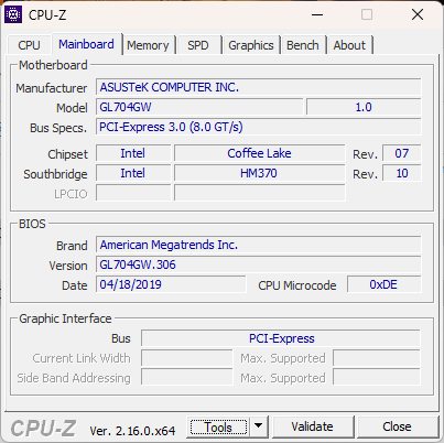

iad schrieb:
Von wem wird davon abgeraten?
Vielen Dank dir für deine Antwort.
Ich habe öfters gelesen, dass davon abgeraten wird, da es evtl das BIOS beim Update (nicht die richtige Version, Fehler beim Updateprozess) zerschießen kann. Außerdem ist es recht umständlich...
Ich habe Mal mein BIOS gecheckt. Ich habe auch mal auf ami.com nach einem Update Auschau gehalten aber das ist mir ehrlich gesagt zu verwirrend...
Wenn du mir dabei helfen könntest wäre ich sehr dankbar.
Herzliche Grüße
Hi.
Ich habe eben auf die Version 312 upgedated. Lief alles reibungslos. Vielen Dank für deine Unterstützung.
Ich werde berichten ob das oben beschriebene Problem weiterhin besteht oder ob es durch das Update gelöst wurde.
Vielen Dank nochmals.
