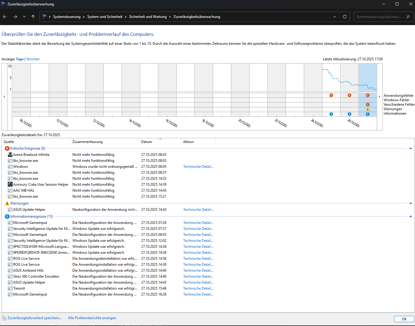

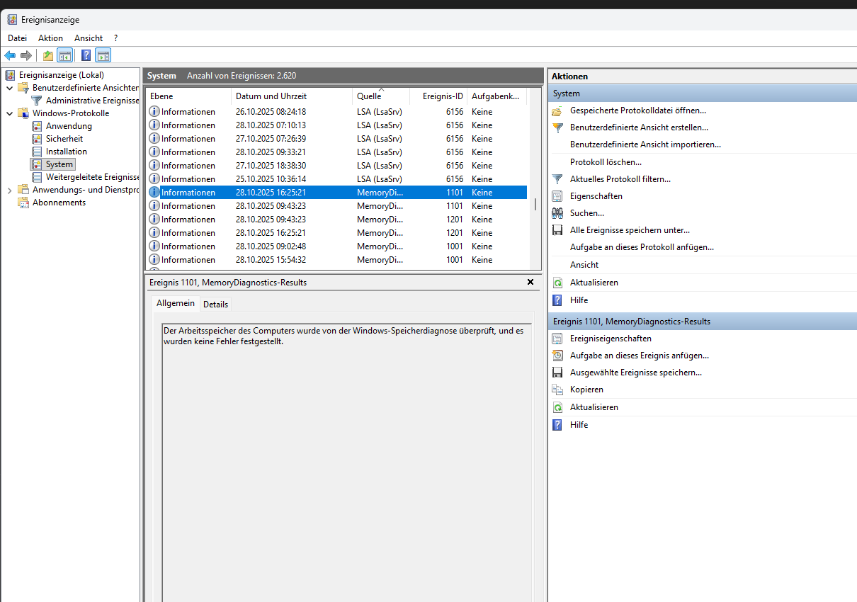

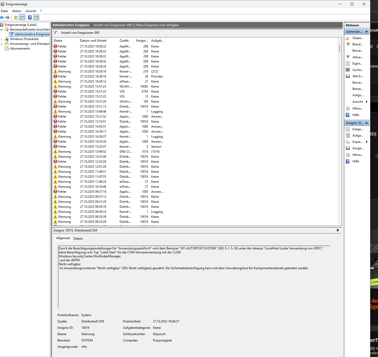

Azghul0815 schrieb:
Im Startmenp nach der Ereignisanzeige suchen. Dann unter Administrative Ereignisse schaue.
Sieht ja nicht so gut aus, eventuell ein Hardwareproblem. Auf jeden Fall mal den RAM mit Windows-Speicherdiagnose oder memtest86 prüfen.
Reaktionen: Azghul0815
@Luftgucker Das ist nett das du dir das angeschaut hast aber das hilft mir gerade nicht weiter. Was sieht denn nicht gut aus?
